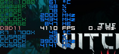

Und dann das OSD auch so einstellen, dass man direkt erkennt was was ist. Zum Beispiel so:
