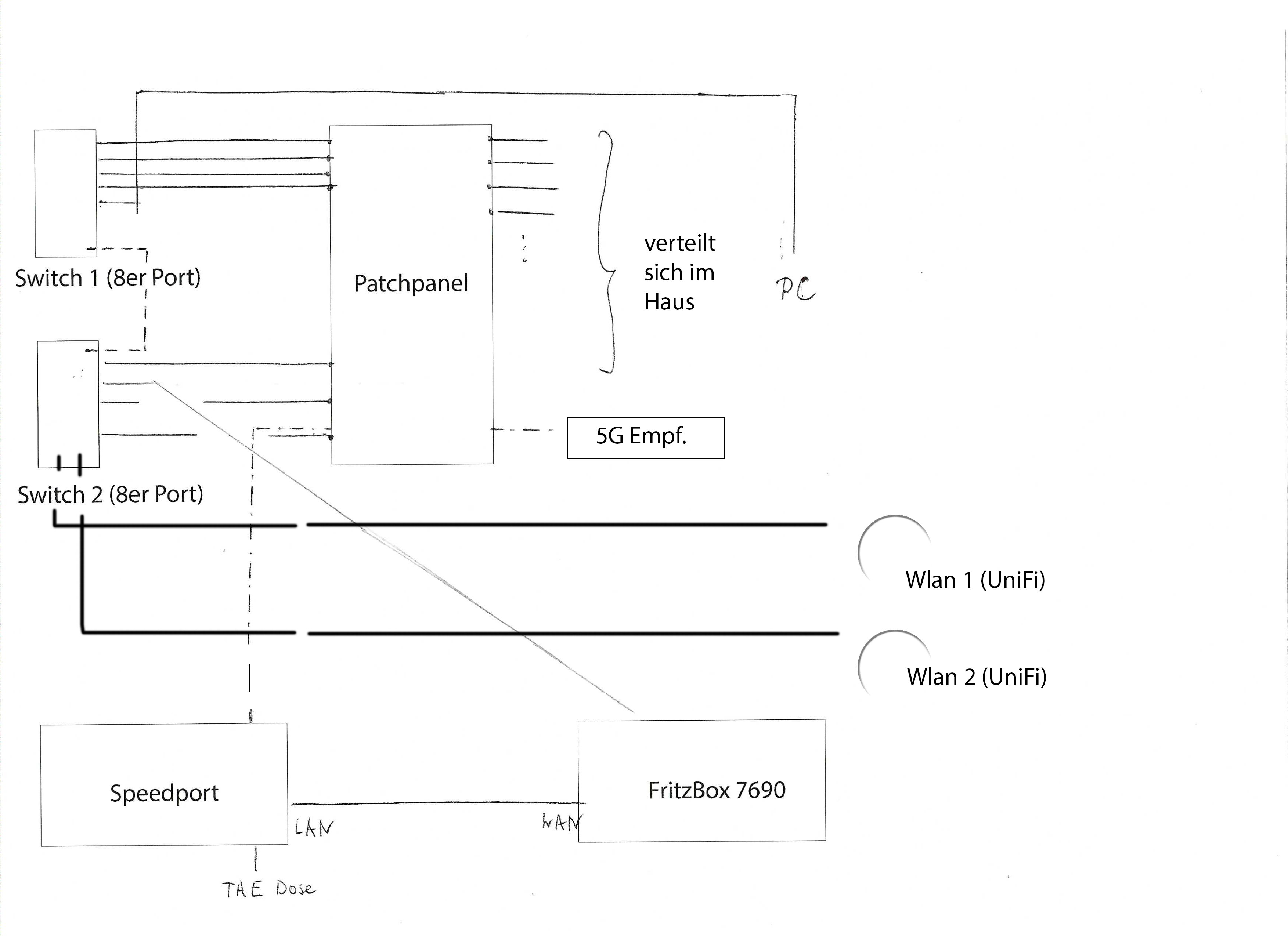

Könnte bitte jemand einen Blick auf die Skizze werfen und sagen, ob es hier zu Fehlern kommen könnte?

keine ahnung was du da so kompliziert machst
Speedport mit 5g empfänger an die fritzbox und von der fritzbox weiter ans restliche netzwerk
Wobei ich die fritzbox komplett weglassen würde und alles übers speedport regelst, ist ja alles möglich

Ich kann mir offen gestanden nicht vorstellen, dass der Speedport aktuell nicht als Router fungiert, da er ja prinzipiell zwei WAN Eingänge nach Telekomspezialgusto handeln muss. Einfach "weiterleiten" geht da ziemlich sicher nicht.
Mit anderen Worten - du hast jetzt einen Router hinterm Router.

Ohne konkretere Angaben zu deiner Hardware ist das pures Glaskugellesen.

Was bestätigt, dass er aktuell als Router fungiert - so wie es auch gedacht ist.
Du hast dir halt jetzt ne Routerkaskade gebaut. Wenn soetwas vermeidbar ist, würde ich das auch vermeiden wollen.
WLAN regelst du ja offenbar eh schon über zwei Unify Accesspoints. Welchen Job genau hat deine Fritzbox jetzt noch? DECT-Basis?
