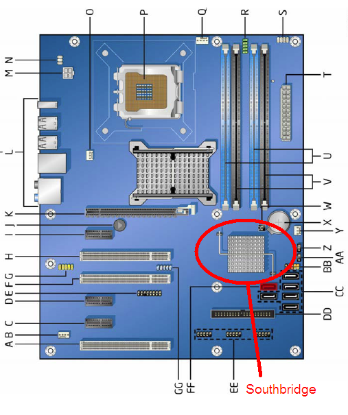

Ich habe mal das Layout angehängt, welches ist denn der ICH? Der Große unter der CPU oder der unter den RAM-Slots (steht da leider nicht). Ich hätte jetzt auf den Großen getippt.
Müsste man da mal nach der WLP sehen?
die befindet sich in der Southbridge.... rechts unterhalb der GRaka

Abstürze habe ich mit einer ICH9R bisher nur erlebt, wenn kein Kühlkörper darauf verbaut war. Du könntest einmal den Kühlkörper lösen und schauen, wie die Wärmeleitpaste darunter verteilt, oder ob ein Pad verwendet worden ist. Bei schlechtem Zustand kannst du mit normaler Wärmeleitpaste einiges wieder gutmachen.
Meine Southbridge wird momentan von dem hier gekühlt. Genau darüber sitzt die Grafikkarte, deren Lüfter direkt über der Southbridge absaugt. Einen Frontlüfter habe ich nicht, ist ein reines Unterdruckkonzept. Falls es also mit dem Tipp oben nicht klappt, kannst du dir einen Austauschkühler besorgen.

Mit zusätzlicher Belüftung (120mm@500U/min) scheint es keine Probleme mehr zu geben. Wenn ich mal einen Bastelanfall kriege, schaue ich mir mal die KK an. Danke für die Tipps :)
