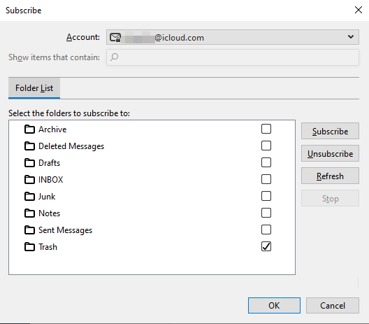

Das sind die Ordner die mir Thunderbird (EN) anzeigt bei meiner iCloud-Adresse.

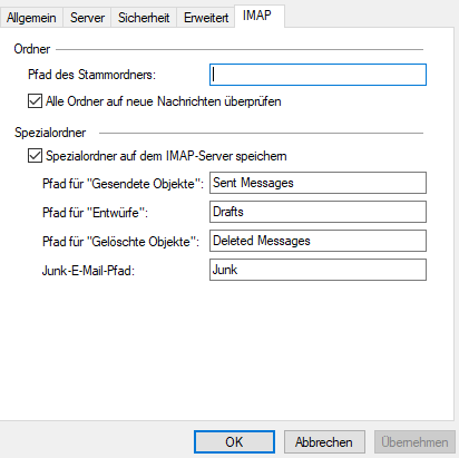

Also folgendes ist jetzt mein Stand der Dinge. Ich hab folgende Einstellung für das Mapping aktiviert.
Posteingang und Postausgang funktioniert. Entwürfe aus dem Webinterface werden auch synchronisiert. Entwürfe aus Live Mail wird auch auf dem Server gespeichert. Wenn ich einen Entwurf allerdings lösche, landet er im Webinterface nicht im Papierkorb.
Ich habe aktuell noch folgendes Problem: Wenn ich die Ordner herunterlade, dann wird mir angezeigt in einem Ladebalken, dass 11 Ordner aus der Ordnerliste heruntergeladen werden. In meiner Liste werden sie aber nur für wenige Millisekunden dargestellt und verschwinden dann wieder. (So konnte ich z.B. auch die eine ungelesene Testmail noch sehen). Ich schreibe viel hin und her mit einem zweiten Mailaccount den ich hier habe und vergleiche parallel mit dem Webinterface. Wenn ich die Ordnerliste öffne wo ich die Ordner sichtbar und unsichtbar schalten kann, werden auch nur Entwürfe, Junk und Archiv angezeigt. Posteingang, Gesendet und Papierkorb wird leider garnicht erst angezeigt. Außerdem, wenn ich Mails versende, dann werden sie nur lokal gespeichert, gehen aber raus. Ich habe den Haken in den Optionen rausgeschmissen, dass sie lokal gespeichert werden sollen. So gehen sie raus aber werden nirgenswo gespeichert. Auch nicht im Webinterface. Eigene Ordner erstellt Live Mail auf dem Server nicht mehr.

Das ist das was TB fabriziert.
Der Ordner fuer Geloeschtes ist bei iCloud per Browser "Trash" wird aber im TB als "Deleted Messages"
angezeigt. Damit der TB halt keinen extra Ordner Trash anlegt in der Cloud muss ich dem sagen, das er anstatt "Trash" eben halt "Deleted Messages".
Das muesstest Du so aehnlich auch fuer das Live-Mail umsetzen. Du musst nur im Programm selbst finden wie das Programm die Ordner nennt und dann passend einstellen. Irgendwo gibt es doch im Live-Mail die Moeglichkeit. Steht doch so in dem Text weiter oben.
Ja also ich habe ja die Deleted Messages drin. Scheint irgendwo auch zu passen.. Wenn ich als Pfad "Papierkorb" oder "Trash" reinschreibe, dann erstellt er neue Ordner. Bei "Deleted Messages" wird kein Ordner erstellt. Also nimmt er es wohl doch an. Gespeicherte Entwürfe legt er dort nach dem Löschen aber nicht rein (Live Mail). Im Webinterface schmeisst er es erstmal in den Papierkorb. Also scheint nicht ganz synchron zu sein. Ob es bei Mails aus dem Posteingang die Löschung funktioniern würde, kann ich nicht beurteilen, weil mir ja einfach der Ordner nicht angezeigt wird. Also ich sehe, dass 11 Ordner irgendwo geladen werden, aber die Liste ist unvollständig zum sichtbar klicken.
