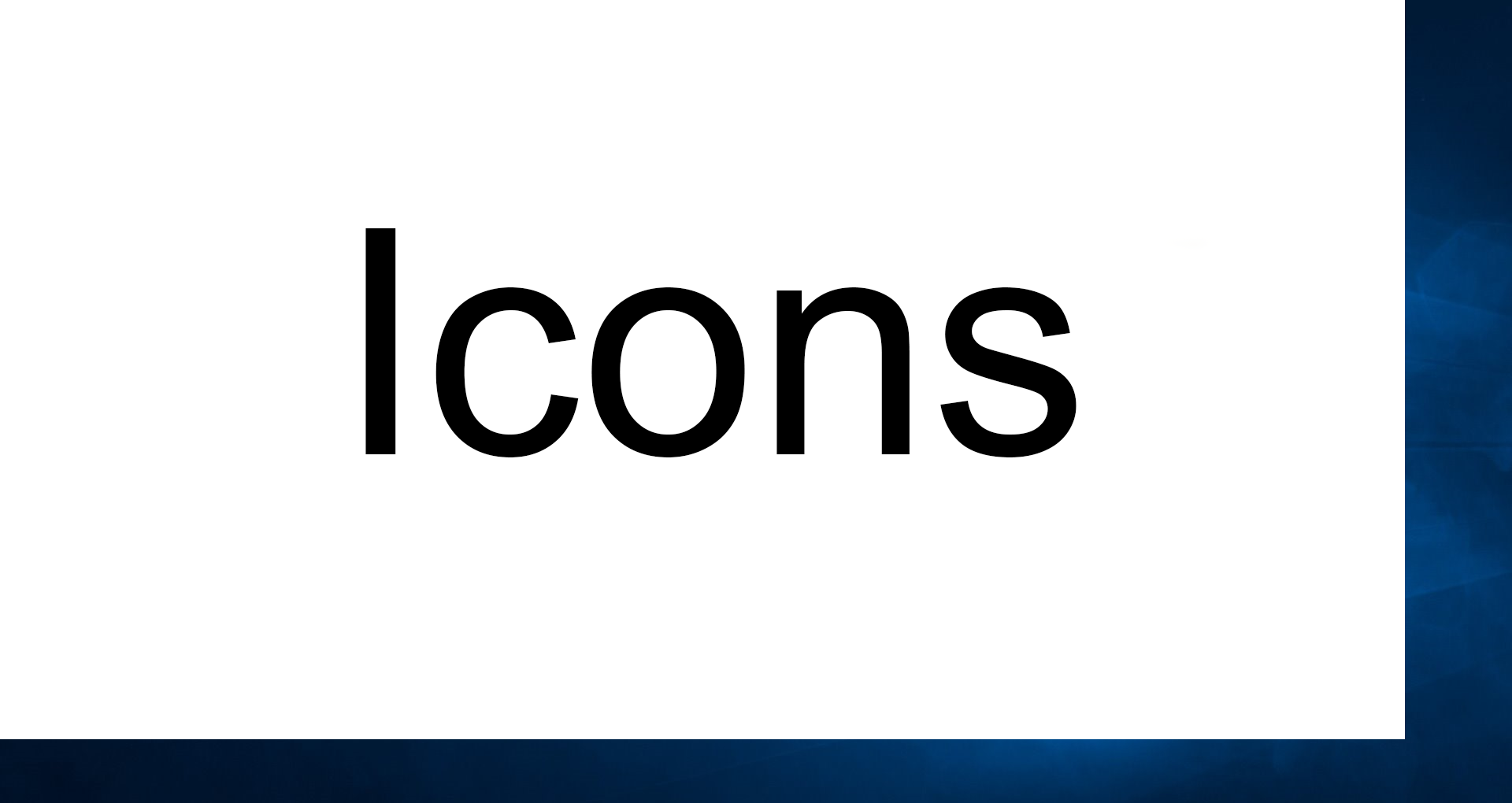

bei meinem Laptop (13,3") lassen sich die Icons nicht an den Rand verschieben.
Siehe Bild:
Die Icons kann ich nur in dem weißen Feld platzieren. Wie kann ich diese auch direkt am Rand platzieren.
Die Größe der Icons und die Abstände zwischen den Icons sind perfekt. Diese würde ich ungern verändern.
(Die Icons sollen weiterhin am Raster ausgerichtet werden.)
Vielen Dank

Gibt das Raster es denn her, dass unten und rechts jeweils noch ein Icon platziert werden könnte?
Ich weiß jetzt nicht wo das Raster beginnt, wenn oben links und das Raster gibt es nicht her, dass unten und rechts noch einmal ein Icon mit entsprechendem Abstand platziert werden kann, dann wird der Platz wohl unten u. rechts frei bleiben müssen.
Nein, da passt leider kein Icon mehr hin.
Gibt es denn eine einfache Möglichkeit das Raster richtig einzustellen, dass man überall Icons platzieren kann?
Dazu müsstest du das Raster bzw. die Abstände verkleinern.
Geht in der Registry unter HKEY_CURRENT_USER\Control Panel\Desktop\WindowMetrics und dem Namen IconSpacing für den horizontalen Abstand und dem Namen IconVerticalSpacing für den vertikalen Abstand.
Die min. bzw. max. Werte sind -480 bzw. -2730

Vielen Dank für die Antwort :)
Habe jetzt IconSpacing auf -1900 und IconVerticalSpacing auf -1144.
Jetzt passt alles.
Danke
