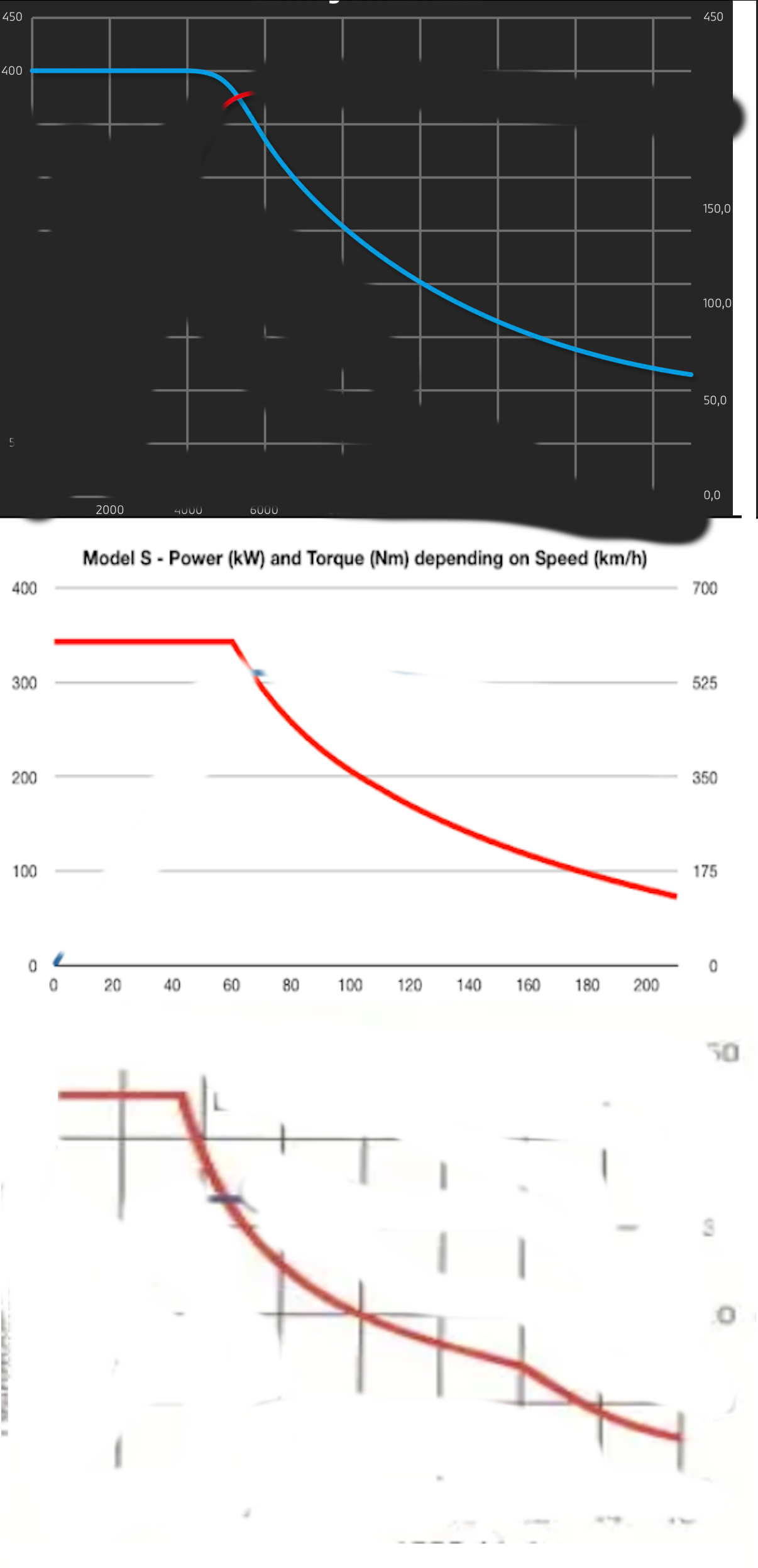

Denn auch bei Tesla ist das natürlich grob so. Die Abweichungen der Schaubilder zu gutefrage und BMW sind im kosmetsichen mikroskopischen Bereich - nicht mal ANSATZWEISE im Minimalsten qualitativ anders.
https://lh6.googleusercontent.com/p..._7utDODlFqYDymBMnIbHDUX9Q0pdOoxeRwmXK57WgPaFA
Ob da km/h oder rpm stehen ist egal bei einer festen Übersetzung - da besteht eine Relation mit einem festen Faktor - damit ist das identisch, weil beliebig ersetzbar.
Hier mal bei identischer Skalierung (0-100% Drehzahl X-Achse) zu einander BWM / Tesla / gutefrage Drehmomentverlauf (nichts abgeschnitten oder so)
Perfekt aufgearbeitet durch allerhöchste Photshop (oder mehr paint.net) Pinsel Pixel Künste :D :D ich könnte auch Restaurator werden

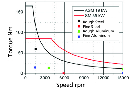

Dazu findet haufenweise Messungen dazu der Unterschied zw (a)synchronen Motoren ist beim Lastverlauf keinesfalls qualitativ nennenswert unterschiedlich.
Das ist doch eine ganz grundlegende Sache die alle E-Motoren betrifft zumindest die, die sich durch Magnetismus drehen.
Sicherlich haben ein paar Konzepte Effizienzvorteile aber grundsätzlich wird deren Drehmomentverlauf nicht anders sein.
Das ist einfach ein konzeptionelle Eigenheit der E-Motoren dass man wechselnde Magnetfelder und eine Rotation hat.
https://www.homofaciens.de/technics-electric-motors-torque-curve_ge.htm
hier ein wenig mehr der technische Hintergund
https://chargedevs.com/features/how-to-improve-ev-traction-motor-efficiency/

und warum haben die alle den gleichen Verlauf - einfach weil das Physik ist
Und warum bringst Du keinen Drehmoment / rpm-verlauf der Elektromotoren die da genutzt werden? weil Du keine finden wirst die anders sind als das was ich zeige - weil die alle den Naturgesetzen entsprechen (hoffe ich doch sehr :D :D) wie gesagt Prinzip Drehachse + Magnetische Felder für die Rotationsenergie.
Und damit hast Du Dich schonmal gleich selbst disqualifiziert, erstens mit dem fachlich völlig inkorrektem (außer in paar Ländern, die Längen noch mit Körperteilen messen) Ausdruck "rpm" und zweitens, dass Du nichtmal selber in der Lage bist, Dir das Diagramm aus Geschwindigkeit und (Zug)Kraft herzuleiten, anstatt hier nur fremde Inhalte zu posten.
Und letzendlich ist das, was Du im Video siehst, was zählt und die Fuhre (egal ob Zug oder Auto) nach vorne bringt.
Und weil es das gleiche Bild ist. ;)
Physikalisch bedingt deswegen, weil Leistung = Kraft * Weg / Zeit ist. Und wenn die Leistung eine Grenze hat (z.B. Belastung der Stromrichter und Motoren, Stromentnahme aus Oberleitung oder Akku) und Weg / Zeit (also die Geschwindigkeit) höher wird, muss die Kraft weniger werden.
