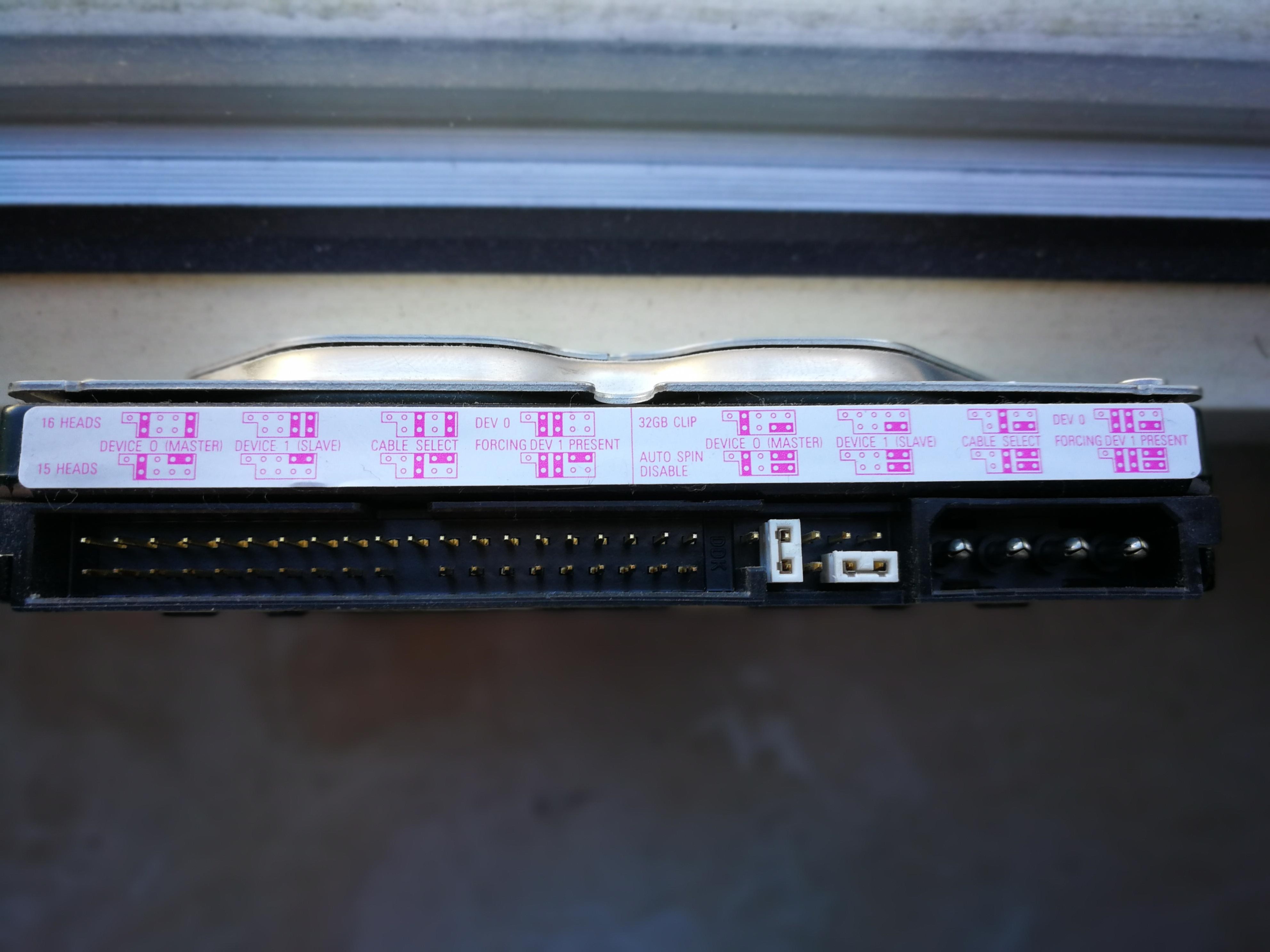

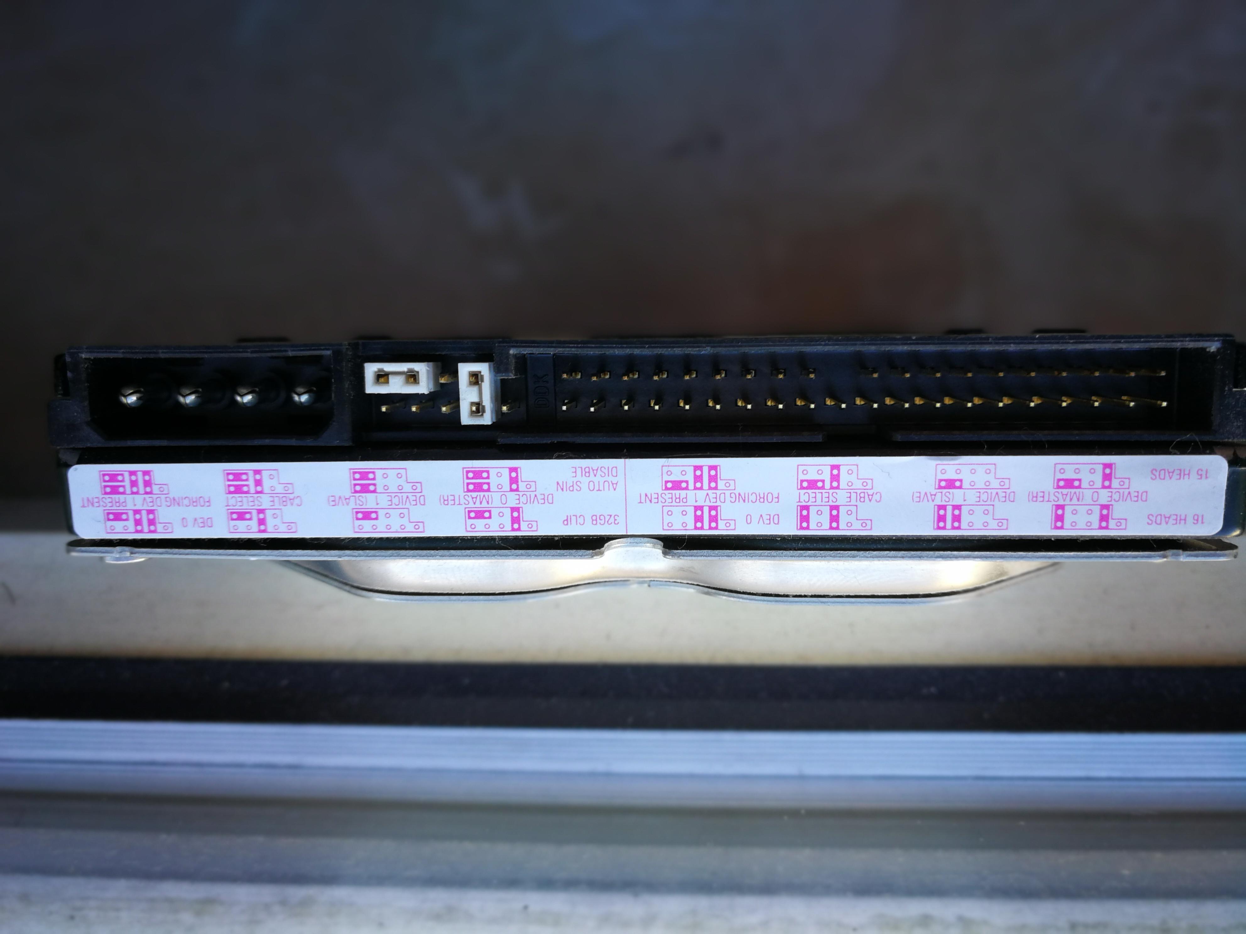

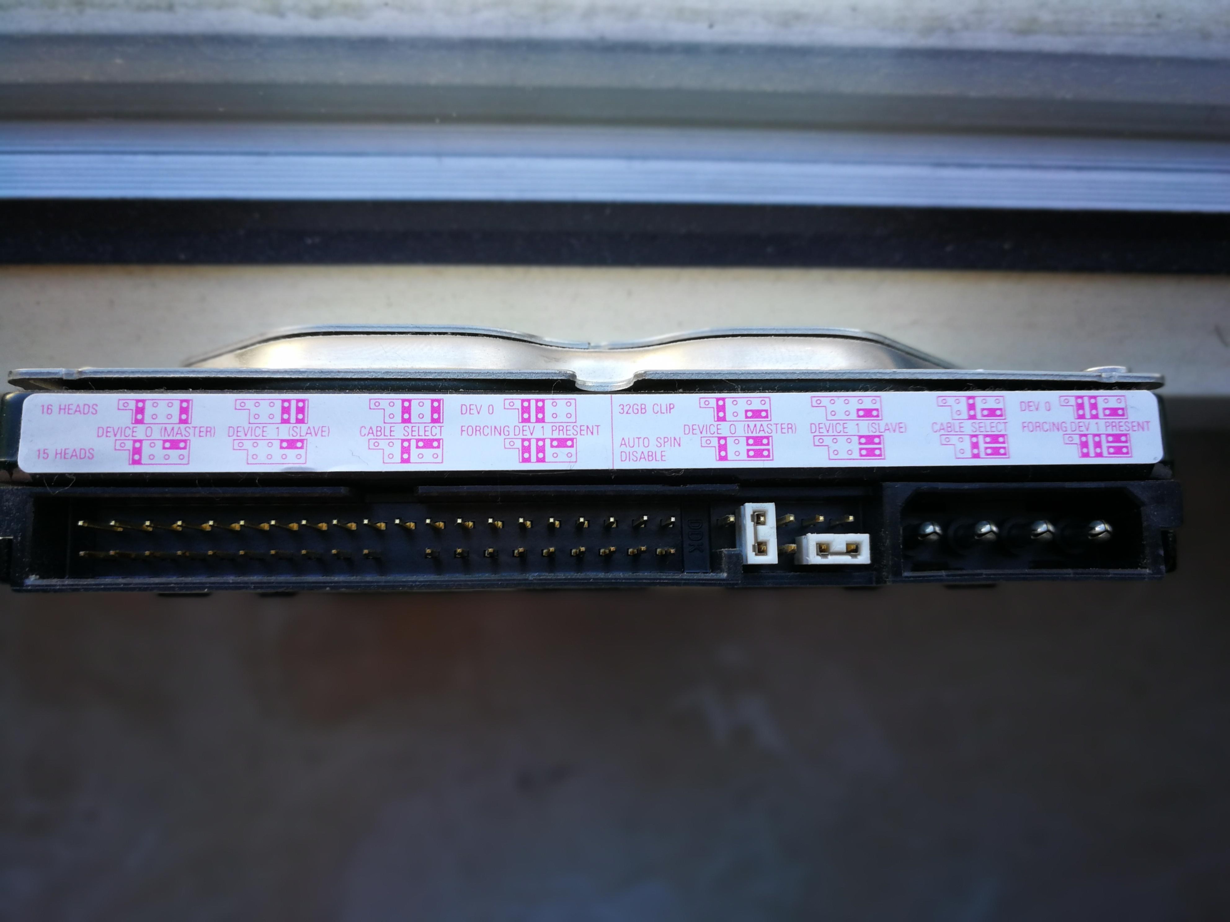

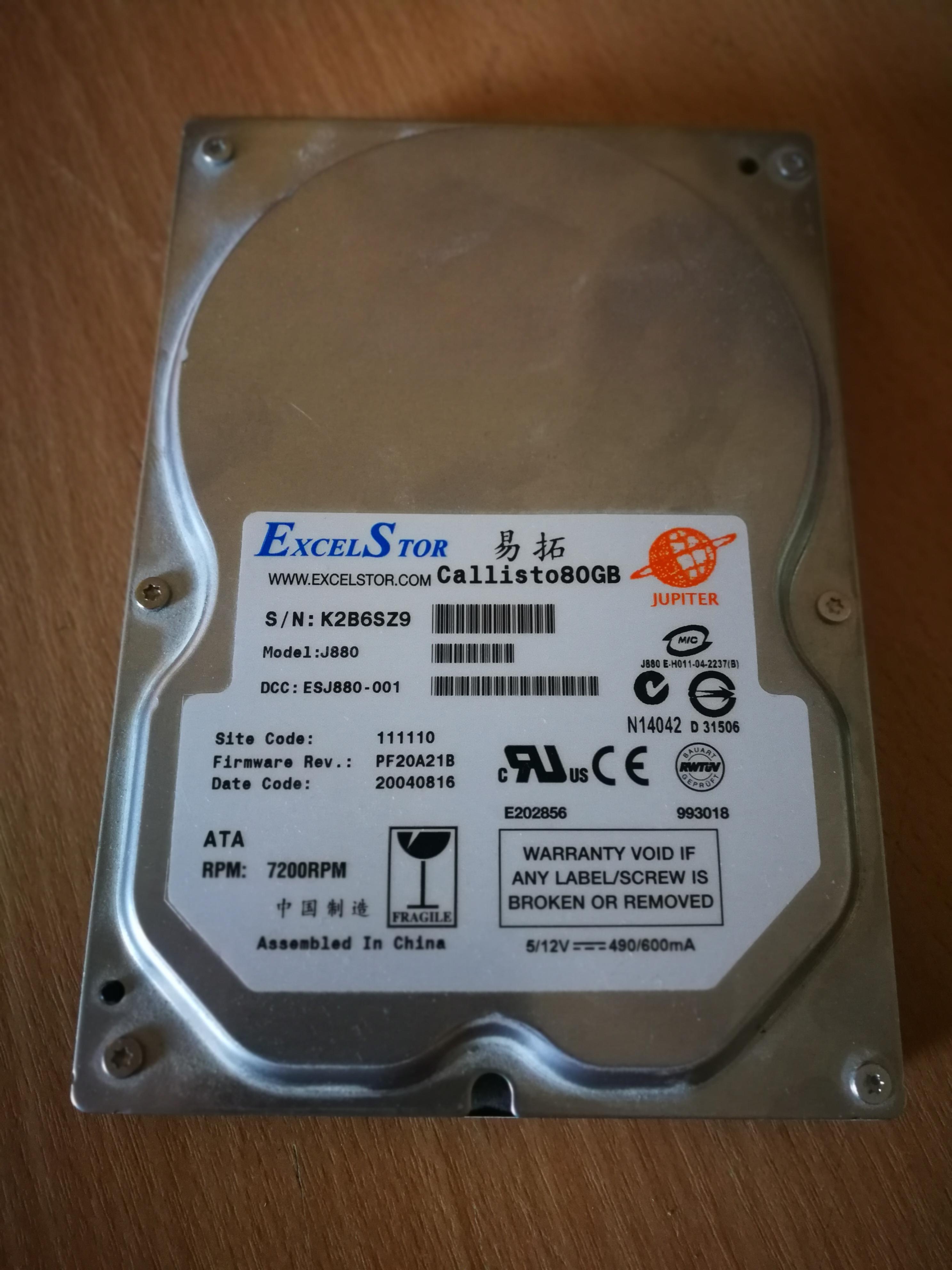

ich habe eine alte IDE HDD uns würde die gerne mit einem externen Lesegerät auslesen. Die anderen beiden HDD werden erkannt, leider wird die 3te nicht erkannt.
Die musste ich im alten System schon auf der Rückseite jumpern. Ich hab mal einige Stellungen ausgetestet, möchte das aber nicht zuviel versuchen, kein Plan ob man da auch was kaputt machen kann.
Bilder zu der Platte poste ich mal als Anhang, freue mich über jegliche Tips.

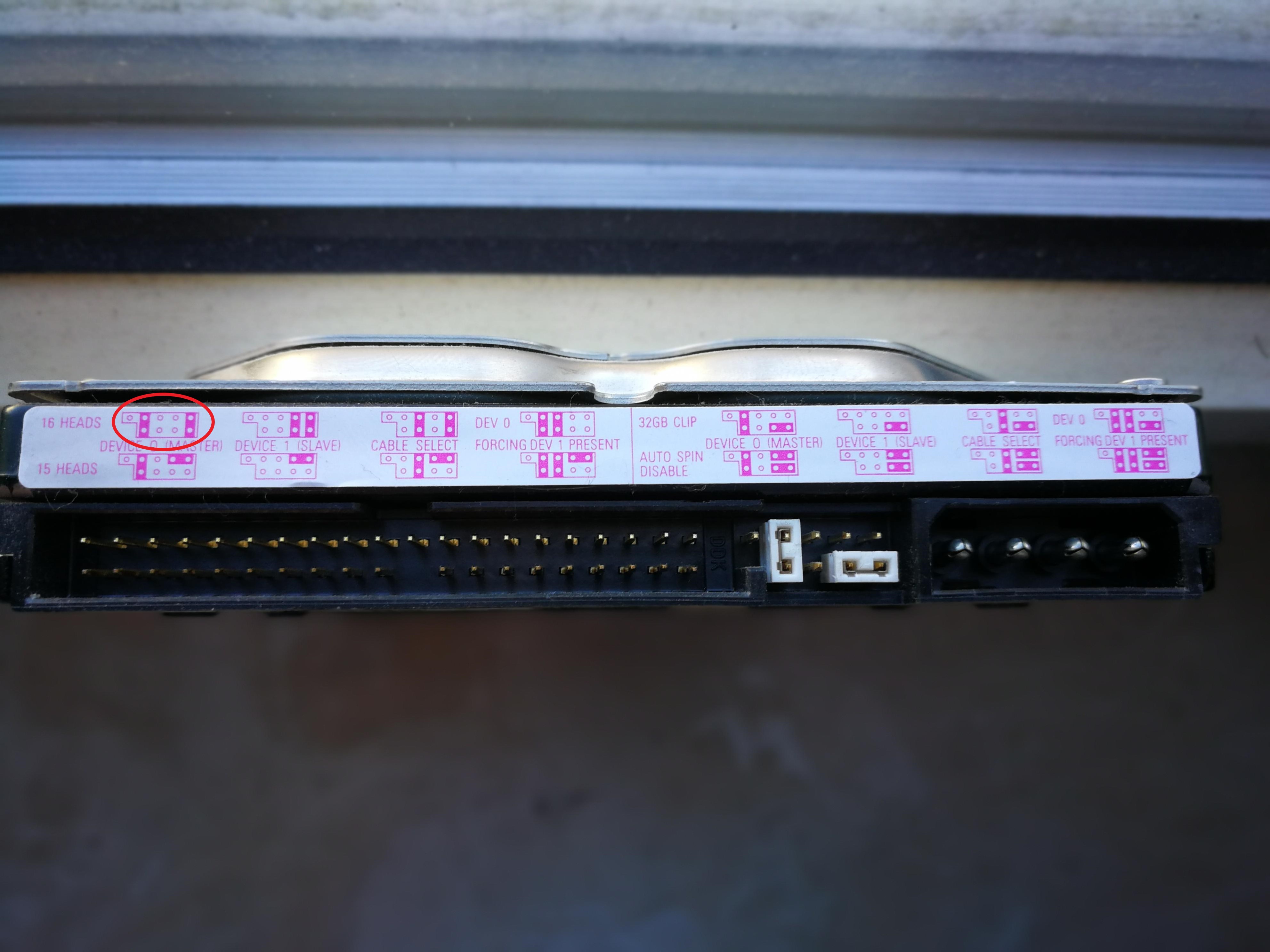

Die erste Position. 16 Heads, Device 0 (Master). Und nicht mit 32 GB Begrenzung.
Hast du sie schon einmal als Device 1 (Slave) eingestellt?
Hier das Bild für die nächsten mal richtig herum. ;)
EDIT: Hab externes Lesegerät überlesen. Dann würde ich sie auch auf Device 0 (Master) stellen.
danke leute. 1 Jumper auf 16 Heads wars, das 0 Device war nicht nötig
