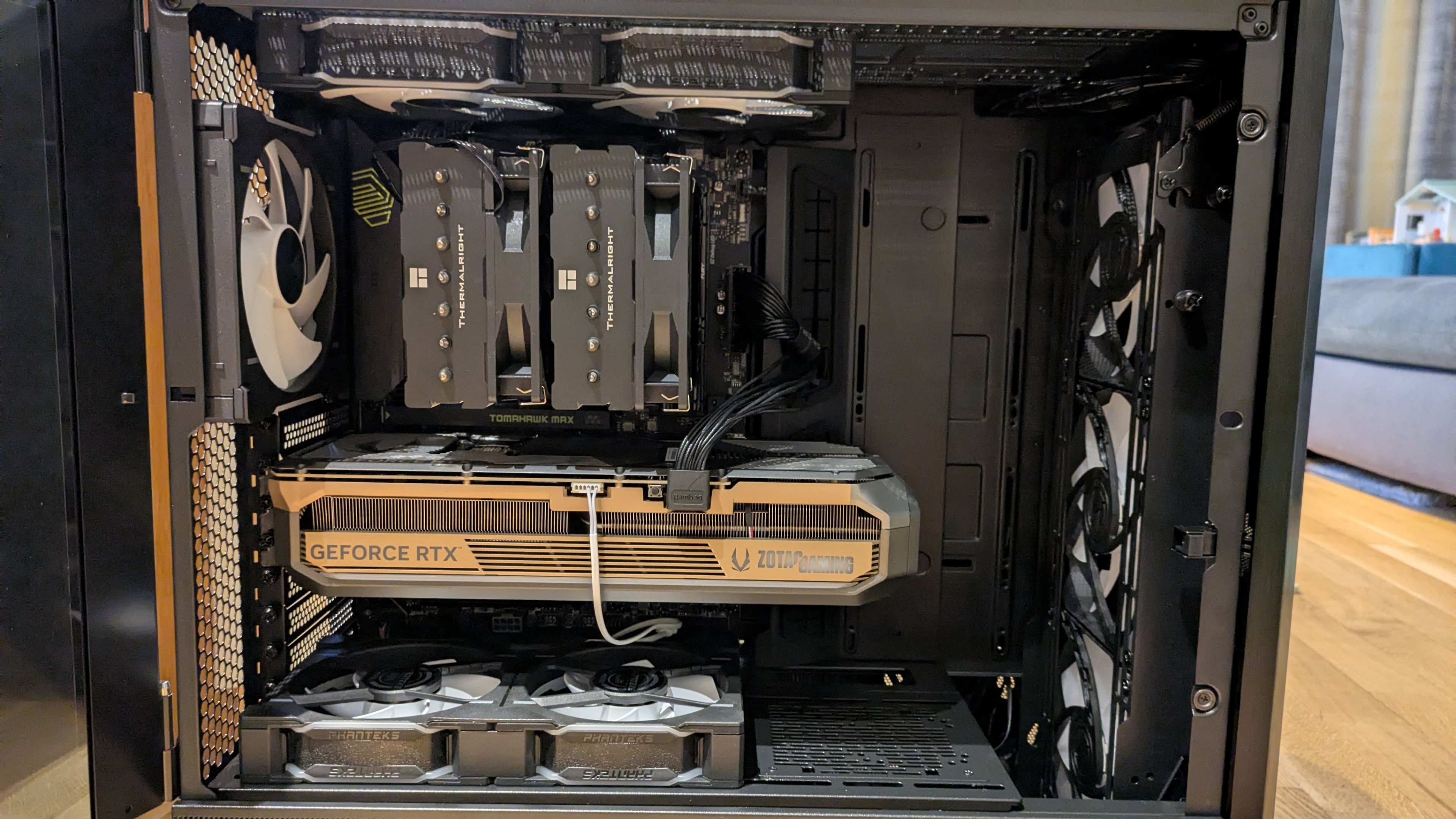

Umzug in neues Gehäuse ist jetzt komplett.
Luft rein:
Front 3 x 140 vom Gehäuse
Bottom 2 x 120 Phanteks D30
Luft raus:
Top 2 x 140 Phanteks D30
Rear 1 x 140 Phanteks D30
Ob die wirklich nötig sind bzw einen großen Unterschied machen kann ich nicht beurteilen.
Jedenfalls sind die Temperaturen jetzt viel besser, die GPU wird bei der Slotblende nicht mehr heiß und die ganze Kiste läuft (für mein Empfinden) endlich leise.
Passt so für mich :)

@donbacchus Durch die Platzierung der Lüfter unter die GPU drückst du die warme Luft zur CPU. Du erhältst also eine kühlere GPU auf kosten der CPU.
Mir persönlich war es das nicht Wert. Du hättest mehr davon, wenn du die GPU deshroudest und andere Lüfter dran klemmst.
Habe das selbe Case, nach intensivster Testung kann ich sagen, dass der zweite Lüfter oben kaum einen Unterschied macht. Aber jeder zusätzliche Lüfter sich akustisch bemerkbar macht. Entscheide nachdem was dir wichtiger ist.
Für Lüfter empfehle ich sich an folgende Tabelle zu orientieren: https://www.hwcooling.net/en/phanteks-t30-140-exceptionally-efficient-xxl-fan-review/17/
Ciero
An andere Lüfter auf die GPU zu montieren habe ich gar nicht gedacht, möchte bei dem Preis der Karte ehrlich gesagt aber nicht dran herumschrauben, obwohl es aber vermutlich eh nicht viel zum "basteln" gewesen wäre.
Dass ich mit den 2 bottom Lüftern mehr warme Luft zur CPU blase war mir klar, aber ich wollte eben die GPU kühler bekommen... und ich habe so trotzdem eine kühlere CPU als vorher, und wesentlich leiser ist das System auch.
