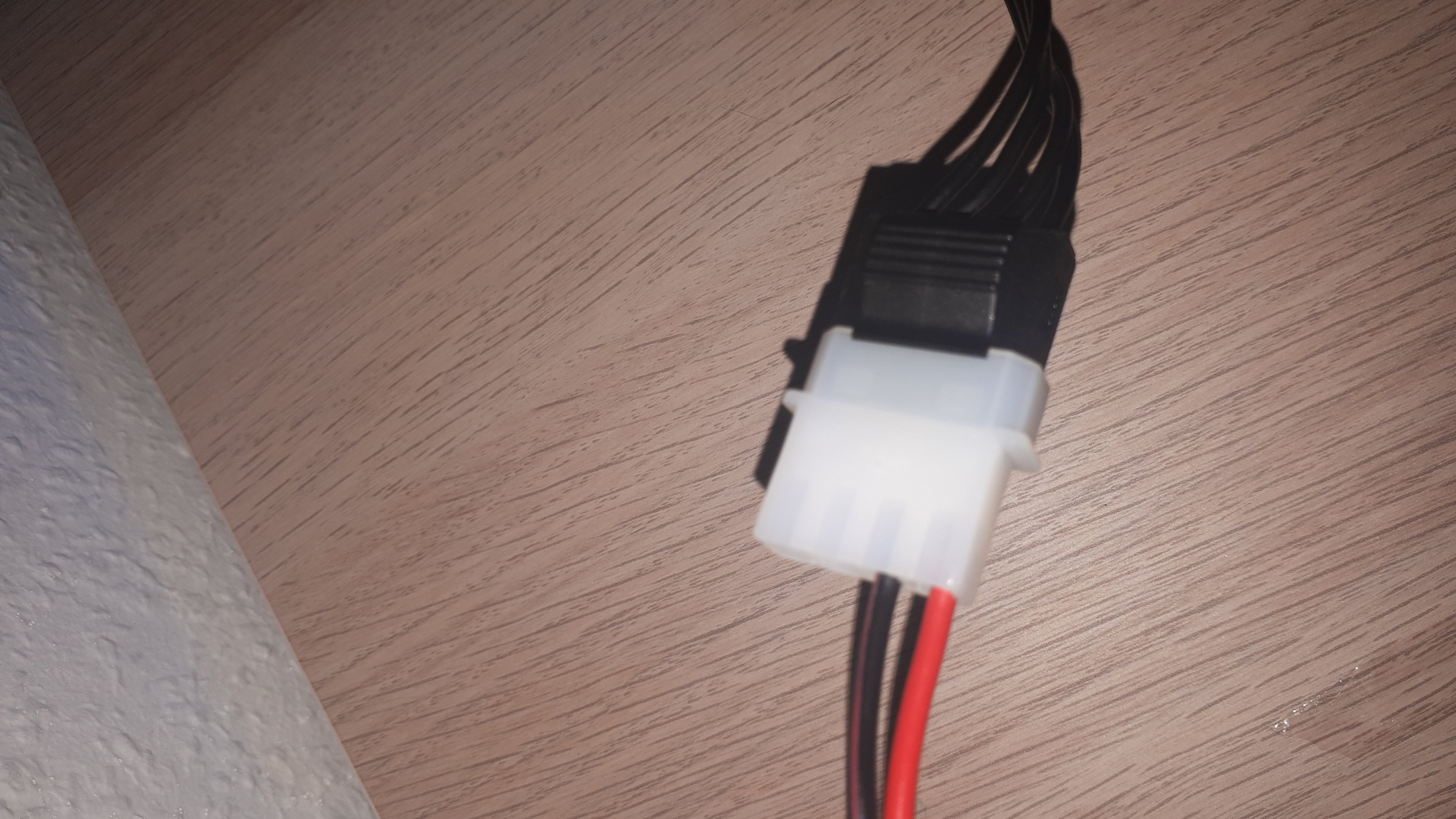

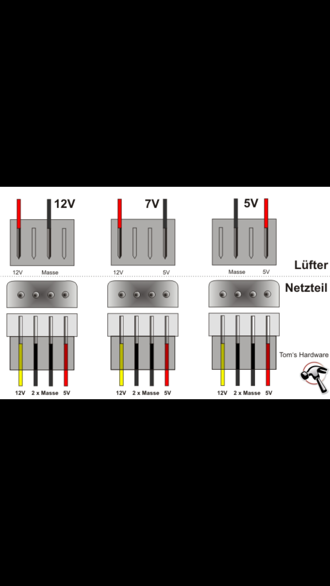

@Spattel
So sah es beim auslieferungszustand aus. Vielleicht täusche ich mich komplett aber ich glaube nicht das, dass 12v sind. Habe mich an dem zweiten foto orientiert.

@WESTBROOK0
Auf dem letzten Bild sieht man, wie es sein sollte, wenn es bei dir tatsächlich, wie auf deinem Bild, auf 5V gepinnt war, war es eher Glück, das die Pumpe damit überhaupt angesprungen ist.
Vielleicht hast du ja ein Rückläufer bekommen, bei dem das jemand umgesteckt hat, oder es ist schon im Werk passiert.
Würde mich da auf jeden Fall mal mit dem Händler in Verbindung setzen.
