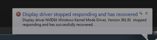

Hallo!
Zunächst möchte ich noch sagen, dass ich diesen Thread zwar im Unterforum GraKa gepostet habe, ich mir aber nicht sicher bin, ob der Fehler auch wirklich von dieser verursacht wird. Tatsächlich geht es mir in diesem Thread idealerweise darum, die defekte Komponente zu identifiziern, sodass ich diese ersetzen kann.
Folgende Situation:
Vor ein paar Tagen ging es los. Immer dann, wenn ich ein Spiel spielen wollte (Civ 4, Fallout 4), bekam ich entweder nach einer Weile im Spiel(Civ 4), oder fast unmittelbar, nachdem ein Spielstand geladen wurde(Fallout 4) eine Fehlermeldung, ähnlich wie dieser hier, nur dass die Versionsnummer bei mir, die aktuelle war:
Im Falle von Fallout 4 crashte das Spiel zum Desktop, im Falle von Civ 4 konnte ich weiterspielen, auch wenn die Meldung dann weiterhin relativ häufig erschienen ist. Wenn ich in Fallout 4 die Graphikleistung auf ein Minimum runtergeschraubt habe, tauchte der Fehler zwar nicht sofort nach dem Laden, aber dennoch innerhalb von <1 Minute auf.
Was ich zu diesem Zeitpunkt definitiv ausschließen konnte war Überhitzung. Die Temperatur stieg maximal auf 60-65 Grad, ich habe aber dennoch mal den PC von relativ viel Staub befreit, der Fehler blieb. Ebenso habe ich den Treiber mehrmals neu installiert. Half auch nix.
Mithilfe von verschiedenen Tools, konnte ich feststellen, dass immer dann, wenn dieser Fehler passierte die GPU-Usage auf 100% anstieg, und sich dann plötzlich der GraKa Ventilator kurz völlig ausschaltete, dann aber seinen normalen Betrieb wieder aufnahm.
Manchmal, wenn dieser Fehler öfter hintereinander auftrat, konnte es auch passieren, dass sich das System völlig aufhängt(ohne Bluescreen, es wurde einfach schwarz und der Sound hing fest), oder aber schlicht die Grafikkarte aussetze, und das Bild schwarz wurde, Windows aber anscheinend weiterlief.
Ein Neustart hat hier aber in der Regel geholfen. Leider nur seit gestern. Als ich mal wieder rumexperimentierte, und der Fehler einen totalen Crash verursacht hat, half auch plötzlich ein Neustart nichts mehr. Ich weiß nicht, ob das wichtig ist, aber ich habe vor diesem letzten Versuch, mithilfe des Tools MSI Afterburner die Werte "Core Clock" und "Memory Clock" um je 100 Einheiten verringert.
Der Bildschirm scheint kein Signal mehr zu bekommen. Ebenso scheinen Tastatur und Maus keinen Strom zu bekommen. Wenn ich die Grafikkarte aber entferne, so scheint die Energieversorgung von Tastatur/Maus wieder zu funktionieren. Mehr konnte ich leider aber aufgrund von fehlender 2. GraKa nicht feststellen.
Soweit ich verstanden habe, muss das Problem nicht zwangsläufig von der GraKa verursacht werden. Netzteil und Motherboard kommen ebenso in Frage, richtig? Ich habe leider keine Möglichkeit die Komponenten einzeln zu testen, da ich kein Ersatz GraKa etc... habe. Gibt es dennoch eine Möglichkeit den Fehler einzugrenzen, sodass ich weiß, was ich ersetzen muss? Speaker ist leider nicht vorhanden.

Neue Grafikkarte kaufen, ein TDR ist fast immer ein Fehler denn die Grafikkarte verursacht.
0.00001% TDR durch Netzteil
0.1% TDR durch RAM, Mainboard oder Treiber
40% TDR durch Werks OC
60% TDR durch Alterung des Chips
ps: Das runtertakten hilft nur wenn man den PC nach einem treiber crash neustartet da ansonsten keine custom takt Einstellungen mehr greifen.
scheint die grafikkarte zu sein..den fehler hatte ich auch schon bei rechnern von freunden gehabt..da kannste nix gross machen..der fehler taucht immer wieder auf ...hilft nur ne neue grafikkarte
Ok, GPU schein der Konsens zu sein und war eh auch meine Vermutung. Damit werd ich mir wohl ne neue GraKa leisten.
