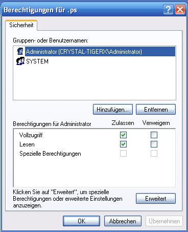

Das interessante ist, ich habe den key im Register mal die korrekten Berechtigungen gegeben (admin + system) ich hatte zuvor im ersten installationsversuch noch ein weiteres problem
5.110: IECUSTOM: Unwriteable key HKCR\.application
dieser habe ich ebenfalls die richtigen Berechtigungen gegeben, wurde auch nach dem zweiten isntallationsversuch auch anerkannt, doch jetzt beim 6ten versuch alle berechtigungen die verlang werden zu erlauben kann ie7 einfach nicht installiert werden.

Um den Fehler zu beheben, schaut man sich mit regedit die betroffenen Keys an, in meinem Fall also HKEY_CLASSES_ROOT\.applications und HKEY_CLASSES_ROOT\.ps (man beachte den Punkt nach dem \). Auf diese Einträge jeweils einen Rechtsklick, Berechtigungen auswählen und der Administratorgruppe Vollzugriff einräumen. Danach lief die Installation fehlerfrei durch.

danke für die Antwort, zwar habe ich diese Lösung schon gekannt (habe es auch im ersten Post beschrieben) doch ich habe einen fehler gemacht und zwar habe ich zwei admin gruppen (Administrator Crystal und Administratoren Crystal :freak: )
habe nur den ersten gesehen und auf vollzugriff eingestellt nachdem es nicht funzte habe ich hier das forum befrag und jetzt hast du mich nochmal auf die Idee gebracht es nochmal zu probieren. Ich guckte kurz unter erweiterten (gruppen usw.) und AH da is ja noch ne admin gruppe ^^ und schon lässte sich IE7 bei vollzugriff installieren :D
