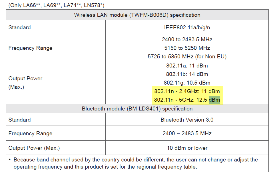

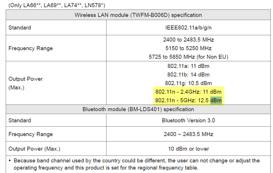

Aber folgendes zum WLAN meines TVs. Im Handbuch des LGs steht über die WLAN Sendeleistung:
2.4GHz = 11dBm
5GHz = 12.5dBm

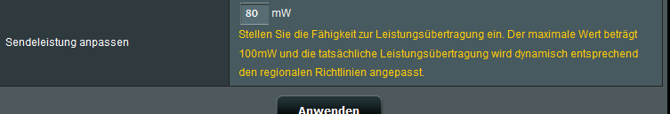

Mein Asus RT-N66U Router, den ich hier verwende und nicht dort wo der TV ist hat sogar mehr Sendeleistung:
2.4GHz = 16dBm *bis 20dBm aufschraubbar* (100mW = 20dBm)
5GHz = 16dBm *bis 40dBm aufschraubbar*
Daraus schliesse ich, dass wenn ich einen AC Router kaufe, mit einem entsprechenden AC Accesspoint, beide vom selben Hersteller, damit sie aufeinander abgestimmt sind, werden sie für besseren Empfang beim TV sorgen, als über den n-Standard mit einem billigen unbekannten Router und dem LG TV Wlan.
