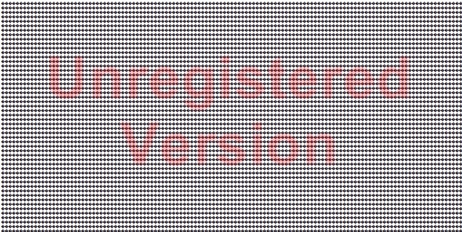

IIS Webserver - Fragezeichen in JS Dateien
ich habe eine Webseite auf einem IIS Server laufen. Auf der Webseite befinden sich einige Bilddateien, CSS und JS Files. Jetzt ist mir aufgefallen, dass IIS einige JS-Dateien immer wieder ändert.
Wenn ich die Datei öffne ist ALLES voll mit einem Fragezeichen - siehe Screenshot im Anhang: ScreenShot001.jpg
Wenn ich den Cache von meinem Browser leere, dann funktioniert wieder alls. Aber jeden Tag wenn ich die Seite öffne, werden die Files so dargestellt. Der Fehler tritt bei Windows, Mac etc. auf.
Wast ist da Los - ich bin ratlos...
LG
Vodafone Glasfaser
das "unregistered version" ist dir aufgefallen?
hast du irgendwelche sachen im einsatz, welche z.b. für dich bilder rendern die du nicht sauber lizenziert hast?
Das ist nur vom Screenshot-Programm ;) Gadwin

Also in der Konsole von Chrome erhalte den Fehler:
Uncaught SyntaxError: Unexpected token ILLEGAL
Dieser tritt aber nur auf, wenn die Fragezeichen in der Datei enthalten sind.

So. Das habe ich soeben getestet, habe den korrekten Log-Eintrag gefunden. Die betroffene JS-Datei wird korrekt geladen, keine Fehler, Warnung oder sonstiges im Log-File :O
Dann liefert der Webserver alles korrekt aus und es liegt vielleicht am Browser oder die Datei ist schlicht defekt.

Also ich habe die Datei mal auf einen komplett anderen Server geladen und dann eingebunden. So wird die Datei immer korregt angezeigt.
