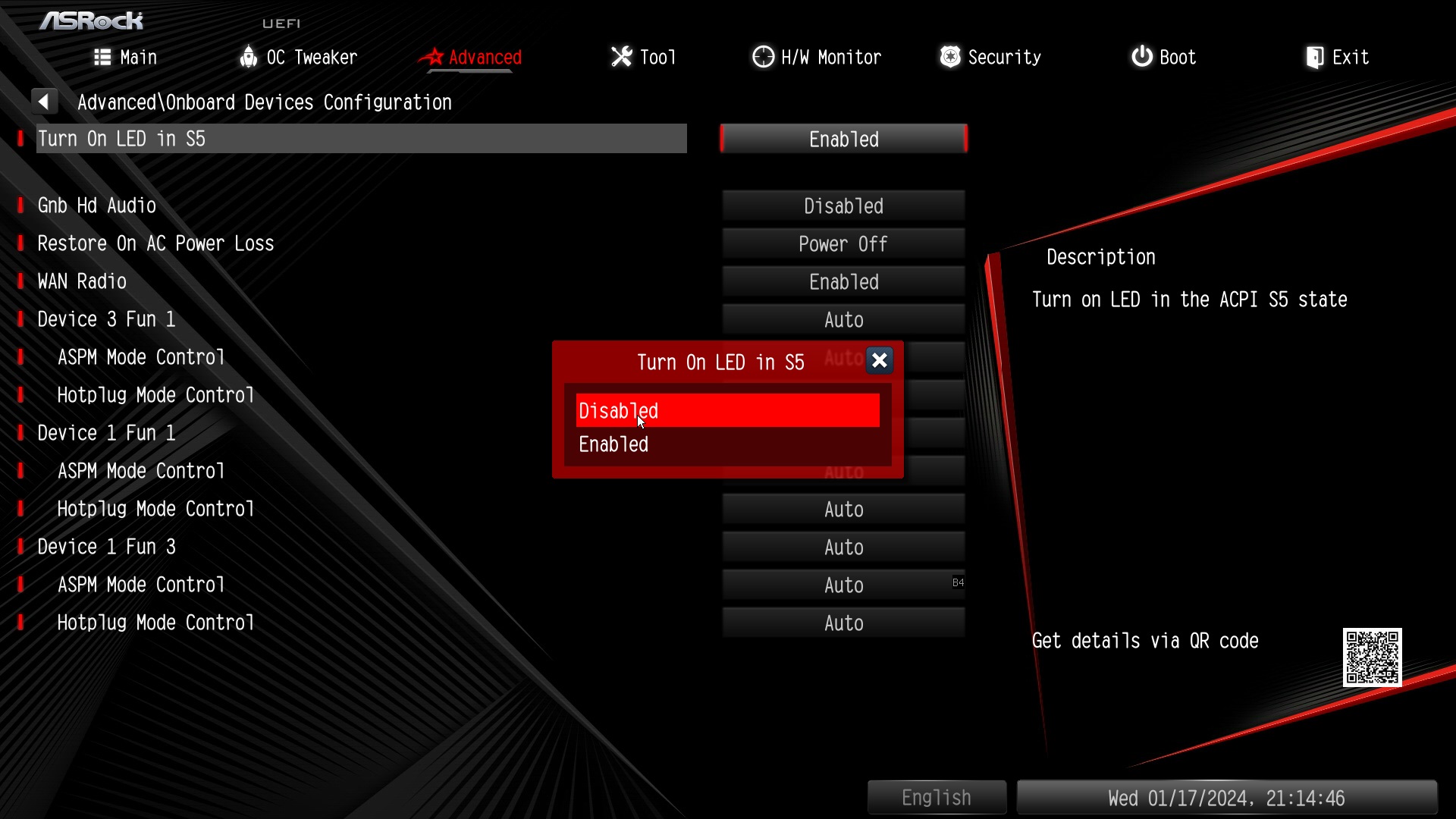

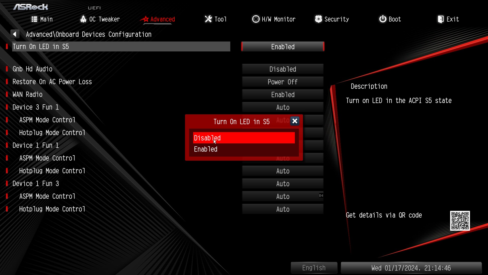

Schnitzelsemmel schrieb:
Wenn ich den PC in den Ruhemodus/Energiesparen versetze, dann blickt die LED des Powerbuttons vorne am Gehäuse. Die LED ist abartig hell, sodass nachts das ganze Zimmer leuchtet ^^. Gibt es im BIOS für gewöhnlich Einstellungen, um die LED zu deaktiveren?
Ja gibt es, Schau mal unter Adanced/ Onboard Devices Configuration
Da gibt es den eintrag "Turn on Led in S5".
Da auf Disabled und das geblinke ist weg.
