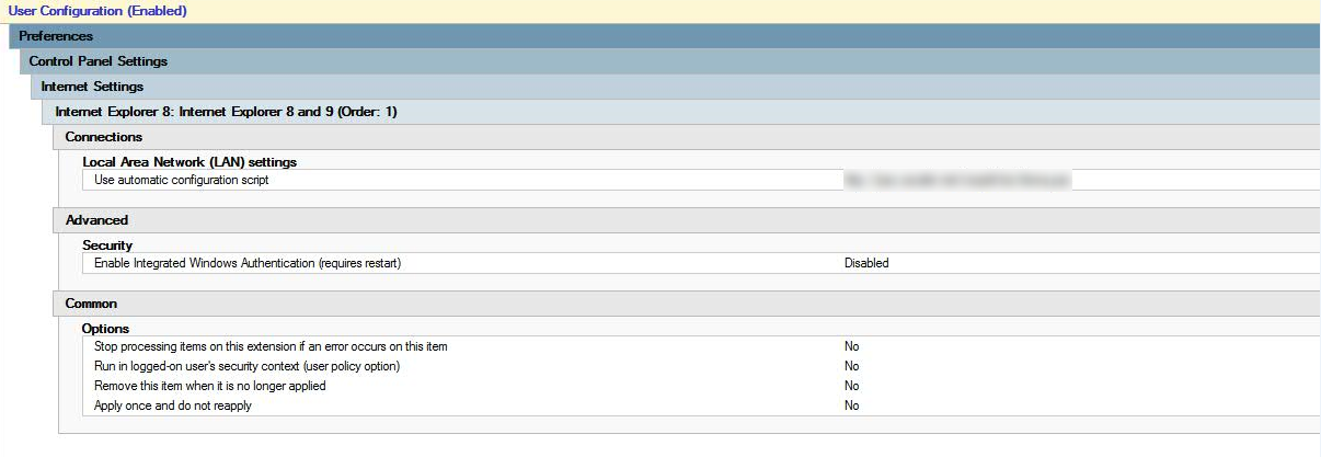

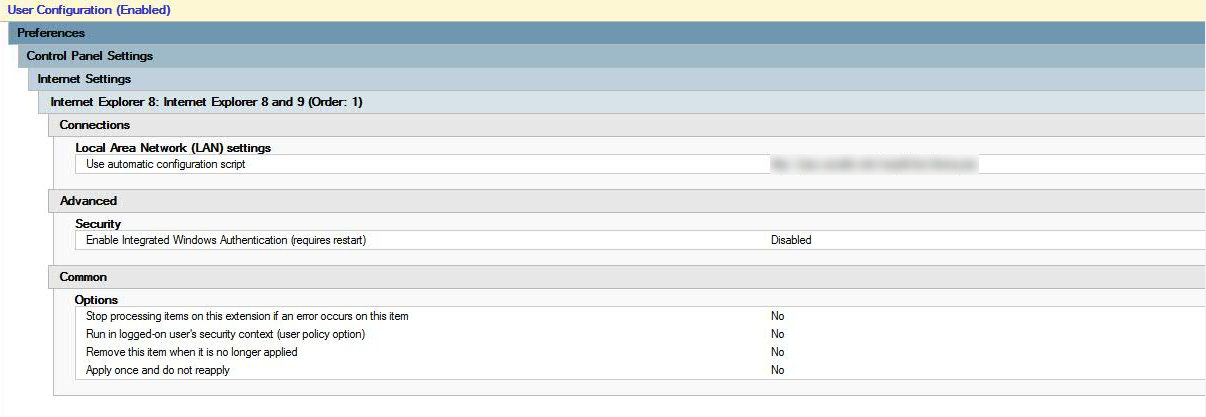

Mit einer GPO wird der Proxyserver und diverse kleine Einstellungen im Internet Explorer definiert.
Ich poste mal nen ausschnitt vom record, dann wird auch gleich klar was mein problem ist.
Jetzt ist das im Prinzip ganz einfach so, dass es noch eine weitere Einstellung gibt die dann heisst 'Internet Explorer 10: Internet Explorer 10 (Order: 2)'
Nur wie ihr seht sehe ich die auf meinem Win7 Client nicht. Mein Kollege hat nen Win8 System und er sieht die Einstellungen.
Woran liegt denn das? Dieses Verhalten ist für mich absolut nicht nachvollziehbar zumal sich die Group Policy Management Konsolen nicht unterscheiden.

Werden in den GPOs die Präferenzen (GPP - Group Policy Preferences) genutzt oder die Einstellungen unter "Benutzerkonfiguration – Richtlinien – Windows-Einstellungen – Internet-Explorer-Wartung"? Wenn letzteres, dann ist der "Fehler" korrekt, da die Internet-Explorer-Wartung mit IE10 aus den GPOs rausgeflogen ist (siehe Link oben).

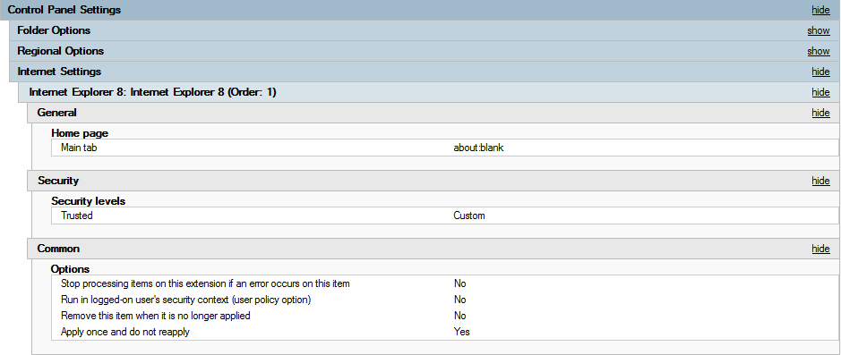

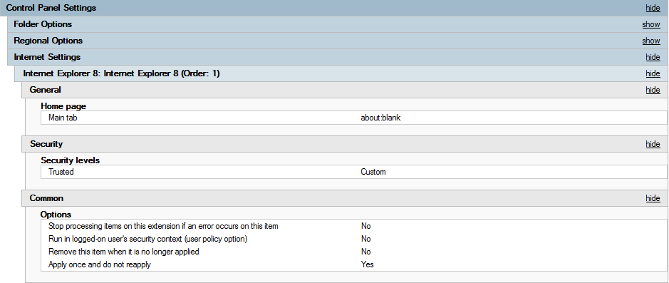

Ich hab mich bei den GPOs verzettelt und die falsche abfotografiert. An sich ist aber kein Unterschied zu sehen.
Wenn nötig kann ich auch noch einen Screenshot von einer Win8 Maschine machen.
