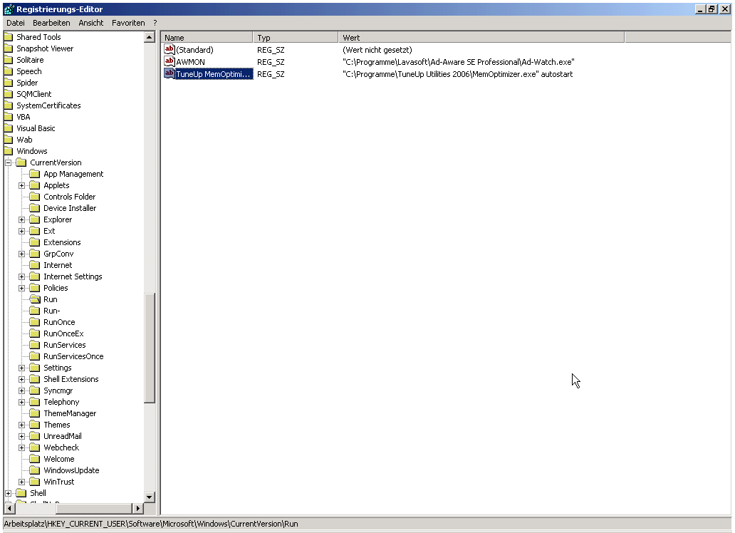

wenn der Eintrag kontinuierlich wieder kommt, hast Du dauerhaft einen Prozess ein Programm, womöglich auch eine Malware, auf dem System laufen. Im Fall, dass es ein Schadprogramm ist, können Antiviren-, Anti-SPY/Trojaner- .... Programme, auch weiter helfen.
1.) Unter Umständen hilft es weiter, wenn Du die genaue Bezeichnung des Schlüssels, und was damit gestartet wird, nennst. Vielleicht weißt Du auch noch, von welchem Programm der Eintrag kommen könnte.
2.) In Verbindung, mit dem vorher genannten Programm "Autoruns" kannst Du unter Umständen feststellen, ob einen der vielen Startbereiche ein/mehrere Programm(e) "hoch gezogen" wird und für die wieder kehrenden Einträge verantwortlich ist. Suche nach einem unbekannten Eintrag. Untersuche zuerst den Bereich "LOGON", und arbeite dich dann durch die anderen Module.
