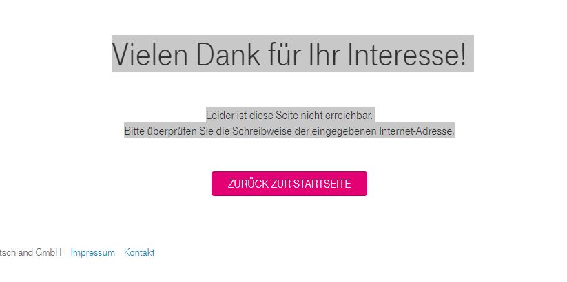

da die Seite n Fehler meldet nach dem abschicken:
Falls nicht bitte nochmal Bescheid geben.
