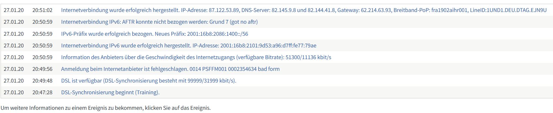

FRITZ!Box → System → Ereignisse nennt dir die Gründe für die Trennungen. Welche sind das bei dir?
Da hat die Dame des Hauses aber den Router neu gestartet. Gibts irgendwo eine längere Historie? Logfiles?

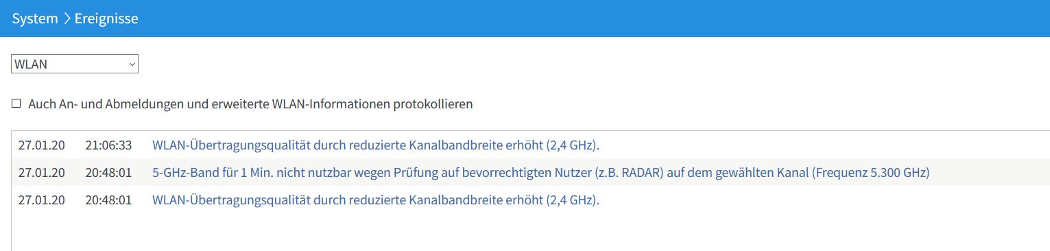

Das hat er mir noch zum WLAN ausgespuckt:
Wenn das Log nur so kurz zurück reicht, war höchstwahrscheinlich der Strom unterbrochen. Netzteil könnte Schuld sein. Schalte die Log-Ansicht auf Internet um. So kannst du sehen, ob zum Zeitpunkt, wo die WLAN-Geräte "kein Internet" melden, tatsächlich die DSL-Verbindung abgerissen ist/war.

Für deinen Anbieter wichtig sind die Fehlermeldungen aus der zweiten (20:50:59) und der sechsten (20:49:56) Zeile. Wenn die mit maximaler Störsicherheit immer noch auftreten, ab mit einem Screnshot zum Internetanbieter.

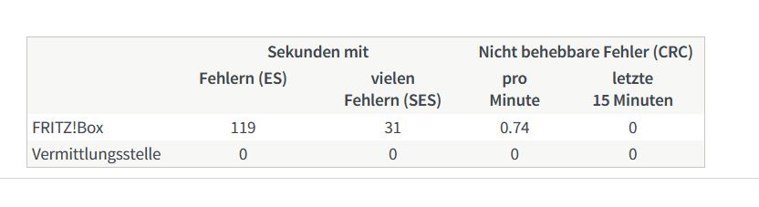

Zeigt die FritzBox unter den DSL Einstellungen CRC Fehler an und wenn ja, wieviele?

Im Protokoll ist klar zu sehen, das eine Einwahl beim Provider erst einmal scheitert und erst beim 2. Mal erfolgreich ist. Da nur 50 Mbit gebucht sind bei 1&1, würde ich unten auf der Seite DSL Informationen Störsicherheit mal den Haken machen: DSL Syncrate begrenzen auf verfügbare Bitrate. Dann wird die Störsicherheit besser als wenn man den Regler nach links schiebt. Regler nach links heist, die Fritze synchroniesiert mit 70Mbit/s. Haken heist synchronisiert mit 51Mbit/s. So hast Du dann weniger Fehler auf der Leitung.
Wenn die Einstellmöglichkeit nicht vorhanden ist, Firmware aktualisieren.

5 GHZ WLAN ist Radarerkennung aktiv und deshalb Verbindungsabbrüche vorhanden. Also dort einen Kanal wählen der nicht betroffen ist z. B. K38. Das Deine 5GHZ Clients dann spinnen ist klar. Deshalb auch unterschiedliche SSIDs für 2,4 +5GHZ WLAN verwenden und nur stationäre Clients mit 5 GHZ verbinden, keine Smartphones.
Zu den ständigen misslungenen Einwahlversuchen:
Du könntest mal den Haken bei Zugangsdaten Registerkarte ipv6 rausnehmen. Vielleicht ist der Fehler dann weg. Ich hatte diesen Fehler auch bei ipv6 Unterstützung bei 1&1.
Des weiteren solltest Du nicht DNS-Server von 1&1 nutzen, weil dort häufig Störungen auftreten. Das zog sich durch das ganze Jahr 2019. Nutze den von Google 8.8.8.8 bzw. definiere den als zweiten.
Viele Grüße,
stolpi
Sieht so aus:
Muss aktualisieren wie mir scheint. Danke!
Habe den Kanal gewechselt und beobachte jetzt.
Noch ein Tipp: Lade Dir die FritzAppWLAN auf smartphone. Damit kannst Du das WLAN testen und nach der Umgebung schauen.
Mir ist es ganz entfallen, da mittlerweile für mich Standard. Ich habe noch ein PiHole dazwischen, aber auch da habe ich den DNS von google drin.
