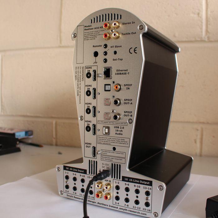

Für einen analogen Downmix bräuchte man ja mindestens 7 Ausgänge. Das wird wohl eher schwierig... :p
Du meinst Eingänge. Raus geht ja dann das gemischte Stereo Signal. Stell mir das halt extrem schwer vor, du brauchst dann glaub ja auch für jeden Kanal einen Analogen Equalizer und Crossfeeds und für die kopierten Kanäle auch nochmal Equalizer. :D
Das hab ich mir auch gedacht, bis ich meinen alten DT 990 mit einem gebrauchten von Kleinanzeigen kombiniert habe. :D
Mh, ist die Streuung da so groß das man sogar Unterschiede hört? Das würde mich ja schon wundern, wobei Lautstärkeunterschiede wären natürlich schon schlecht, aber kann mir nicht vorstellen das da mehr als 0,5 DB Differenz im Schnitt über die komplette Range zustande kommen können.
Bin an erster Stelle vom DAC ausgegangen. Der muss die Kanäle ja auch getrennt rausschicken.
Ich glaube, mit der Idee eines analogen Surround-Mixers kommen wir nicht weit. :D
Bin nur froh, dass mein RME Surround kann. Sonst müsste ich mich mit einem virtuellen Audiokabel abmühen, die ja gerne auch mal einige Latenzen hinzufügen.

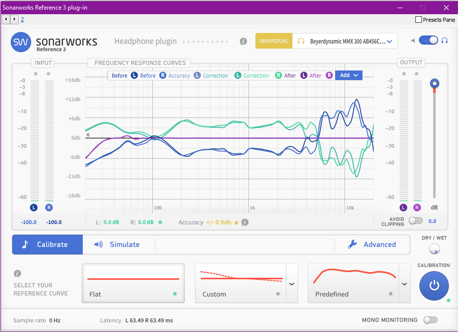

Ich beobachte dieses Gaming Gedöns bei Beyer leicht mit Sorge, hatte ja das MMX300 gen 1 und fand das viel wertiger als gen 2 einfach weil man diesen blöden Lautstärkeregler weggelassen hat. Hab das Gefühl die Qualität geht da grade in Richtung Mainstream Schrott bergab. Hatte mir für mein Custom Studio auch das Headset Gear mit dem selben Kabel und Lautstärkeregler/Mutebutton gekauft und das ist einfach Grütze, nach 2 Monaten traten Wackler auf wenn ich den Regler nur einen Millimeter zurückgestellt habe so das der Sound auf dem rechten Treiber ausgefallen ist bis ich den Regler wieder voll aufgedreht habe oder minimal leiser gestellt habe. Das doofe ist, du bekommst das Kabel was an sich ok ist nicht ohne den Schrott, ansonsten hätte ich das MMX300 gen. 2 wohl noch. Hier übrigens eine Kalibrierung die ich von Sonaworks hab machen lassen:
Da ist deren Target wohl schon mit drin, sprich die blaue Kurve ist nicht der Frequenzgang des Hörers in Raw.
