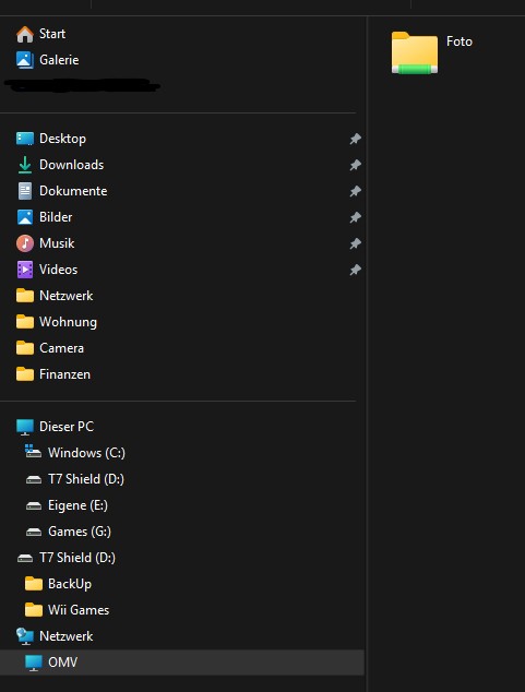

- Immich soll bitte NICHT die Fotos und Videos "auf seiner Partition" des LXC ablegen, sondern auf mein NAS zugreifen. Dort gibt es bereits Ordner und auch Freigaben aus OMV. Eine dieser SMB Freigaben zeigt direkt auf die Bilder. Der Ordner ist z.B. im Windows Explorer auch zu finden:
