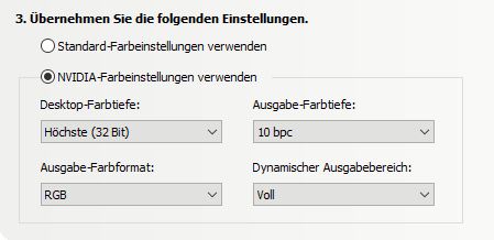

Hallo Leute,
ich habe das Problem dass ich über HDMI keine 32bit von "Haus aus" angeboten bekomme.
Windows und auch die Nvidia Software weigern sich mir in 1920x1080p mehr als 8bit anzubieten. Die 8bit Einstellung ist ausgegraut und lässt sich mit einem Mausklick nicht ändern! Ich habe dieses Problem nur unter HDMI. Sogar bei zwei meiner anderen nvida Karten habe ich das selbe Problem mit HDMI! Es hat also nichts mit der Karte zu tun.
Das Problem habe ich in Windows 7 und auch in Windows 10! Nutze ich den DVI Ausgang tritt das Problem nicht auf!
Was ich machen kann ist in der Nvida Software eine eigene Auflösung festlegen. Das Funktioniert auch, wenn auch nur mit 59 statt 60hz. So habe ich dann auf 1080p 32bit aber nach jedem Neustart von Windows habe ich wieder nur 8 bit und muss die 32bit Auflösung erst wieder aktivieren.
Unter 1680x1050p funktioniert alles wunderbar und Windows stellt sofort auf 32bit um und auch nach einem Neustart bleibt dies erhalten.
Ich nutze den aller neusten Treiber für meine GXT 1050Ti. Monitor ist der Samsaung SyncMaster (nativ 1080p).
Was ist da nur los? Wie kann ich das Problem in 1080p beheben?
Meinst du die Desktop-Farbtiefe oder die Ausgabe-Farbtiefe? Bin grad etwas verwirrt.

Weiss ich nicht ob Desktop-Farbtiefe oder die Ausgabe-Farbtiefe. Ich kenne den Unterschied leider nicht :-/ Jedenfalls sieht das Desktopbild schrecklich aus!

Die Desktop-Farbtiefe solltest unabhängig von Monitor oder Kabel 32 Bit sein.
Das komische ist ja dass die 32bit möglich sind und das Bild dann auch ganz toll aussieht. Aber halt nur wenn ich meine eigene 1080p/bit32 per Nvidia Software festlege.

Standart UND Nivdia Farbeinstellungen sind beide auf 8bit festgebrannt und ausgegraut. Ich kann mit der Maus nicht draufklicken und nichts ändern!
