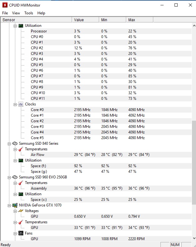

Hier mal zum Beispiel mein 1600X beim surfen und Dir antworten, da sieht man gut, wie der Turbo einsetzt:

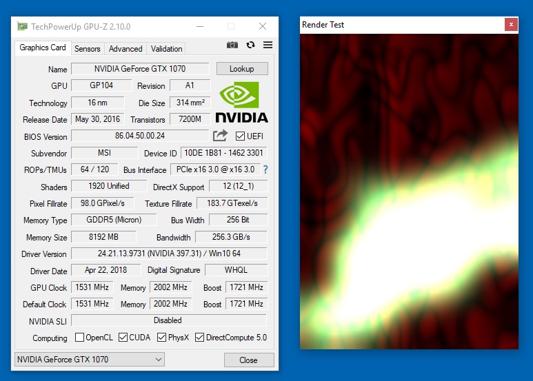

Mach bitte von GPU-Z Fotos und stell die ein.
Das möchte ich sehen:
