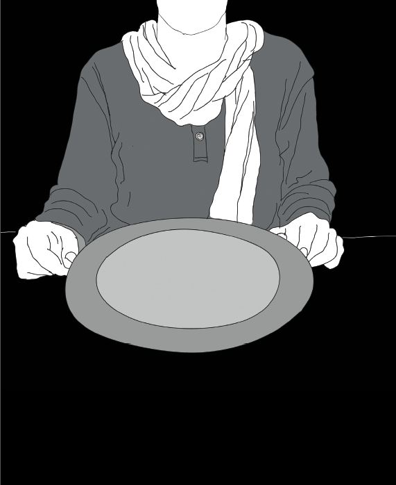

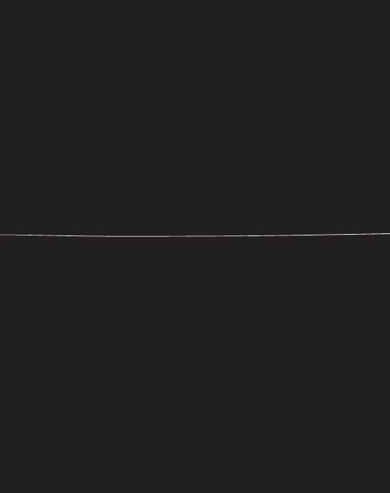

ich habe gerade das Problem, dass mir ein PDF Export (PDF/X-3, Ausgabe in CMYK Fogra27) mir die Schwarztöne vermischt. Selber in Indesign werden alle Flächen die Schwarz sein sollen auch als Schwarz angezeigt. Im PDF Export erscheinen manche Flächen Schwarz, andere hingegen wieder Grau.
Fällt das nachher beim Druck auf? Kenne mich da leider nicht so aus, da es das erste Booklet wird was ich für mich drucken lasse.
Hier mal Beispielbilder:
links schwarz, rechts eher grauton

Also das erste bild mit dem typen, habe ich in photoshop in cmyk umgewandelt, und als pdf in indesign reingezogen. die schwarze seite daneben ist eine in Indesign angelegte schwarze ebene.... Ich versteh halt nicht warum da so unterschiede sind, wenn ich beim Export in Indesign doch angebe, dass alles in CMYK konvertiert werden soll.

Also ein Teil des Bildes ist schwarz bei meinem Drucker, 3/4 des Bildes hat Grautöne, nehme an das schwarze ist die Indesignebene die ich schwarz angelegt habe, da noch weiss übrig war.
Habe gerade nochmal in Photoshop die Datei in CMYK umgewandelt, und direkt die PSD platziert. Leider genau das gleiche Problem, wird immernoch als Tiefschwarz angezeigt. Alle anderen Seiten die schwarz sind, werden etwas gräulich angezeigt (90-96% schwarz?), denke das liegt an CMYK und wird wohl richtig sein, nur diese eine Seite sticht halt hervor, da sie nach dem Export tiefschwarz ist.
Wäre natürlich für das Booklet schlecht, da die beiden Seiten nebeneinander gezeigt werden, wenn da so ein gravierende Unterschied nach dem Druck in der Druckerei erkennbar sein wird.
