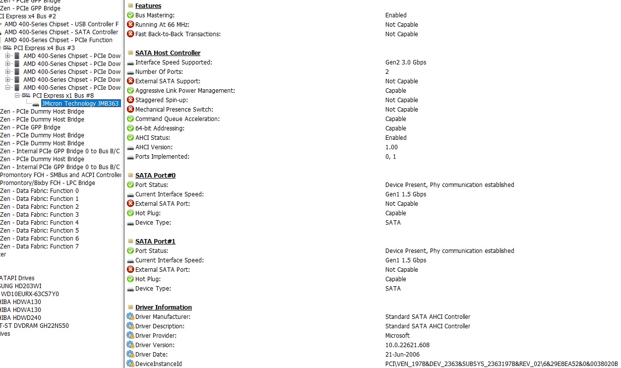

Ich habe meine Karte (von 2005!) nochmal für ein neueres System ausgegraben, da beim B450 NVME + SATA nur vier Ports ergibt. Getestet mit dem Mod-BIOS aus meinem ZIP basierend auf 1.07 als auch 1.08 von der verlinkten Webseite. Dazu einige Beobachtungen:
  • OptionROM via CSM ist zwingend notwendig, damit der IDE-Port initialisiert wird.
  • SSDs und HDDs mit SATA III werden problemlos erkannt, der Link jedoch stets nur mit SATA I betrieben. SATA II läuft nativ. Ist halt ein alter Controller. Und zudem von JMicron...
  • Laufwerke werden vom OptionROM zuverlässig erkannt, habe hierbei bis 4TB getestet, danach hängt allerdings der POST und dazu leuchtet die VGA LED auf dem Mainboard. Kann bei AM4 allerdings alles mögliche bedeuten. Zwei B450-Boards von MSI und Gigabyte, gleiches Resultat. Vermutlich irgendeine Inkompatibilität.
  • Als Workaround läuft die Karte nun ohne OptionROM, ohne CSM, mit Secure Boot und wird vom OS (hier Win11) als regulärer AHCI-Controller erkannt. Schön ist es nicht, aber es funktioniert.
Vielleicht ein grundsätzliches Problem mit UEFI-only und speziell dem B450? Dazu kommt, dass der JMB363 mit PCIe 1.0a ein uraltes Teil ist. Anscheinend sind die auf aktuellen Plattformen nicht immer pflegeleicht.
Kann leider nicht mit LGA1700 oder dergleichen gegenprüfen, aber vielleicht hilft dieser Erfahrungsbericht dem ein oder anderen.
