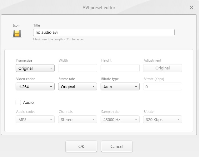

Ich habe den Freemake Video Converter entdeckt, mit dem ich avi Videos wieder in avi umwandeln kann.
Ich verwende folgende Einstellungen (v.a. H.264)
danach hat die Datei nicht sichtbar nurnoch ein 500-stel der ursprünglichen Größe!!

Ob viel verloren ist oder nicht, liegt an der Differenz zwischen dem Original und dem Resultat.. wir haben ja nicht beides.
12 Sekunden Video mit kaum Bewegung, 1Megapixel Auflösung... das ist normal bei 6MB.
Generell gehen Informationen halt immer verloren, ob die Qualität sichtbar darunter leidet bzw. ob es dir der Qualitätsverlust wert ist, musst du immer selbst wissen.
Ansonsten hat dir Yuuri ja eine Seite gegeben, da wird vermutlich erklärt wie H.264 codiert ist.
Erstens sollte man H.264 nicht in einen AVI-Container stecken, weil dort viele Features von H.264 gar nicht unterstützt werden und zweitens...

Demnach soll das Video davor 3GB groß gewesen sein? Das kann nicht sein (außer es war unkomprimiert mit einer immens hohen Framerate).
Bei YouTube sind es keine 2MB.
Nutze besser: XMedia Recode ist zwar mehr zu einstellen aber sollte besser sein.
alternativ: Handbrake und je nach bedarf einstellen und bitte h.264 in MP4 oder MKV, AVI ist out

Habe es gerade nochmal getestet, es hatte 2,2GB bei 23fps.
Vielleicht benutze ich zur Videoerzeugung schon die falsche Software.
Danke für die ganzen Links, die werde ich mir am Wochenende in Ruhe durchlesen.
Dass avi out ist, wusste ich nicht. Könnt ihr mir eine der vielen jpg to mp4 Softwares empfehlen?
