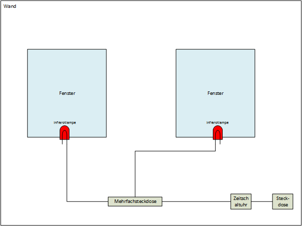

Nun habe ich den Tipp bekommen, Infrarotlampen auf das Fensterbrett zu stellen und diese per Zeitschaltuhr pro Stunde für ca 10 Minuten an zu machen.
Meine Fragen dazu:
1. Was haltet ihr von diesem Vorgehen
2. Welche Materialien (Lampenständer, Lampen, Mehrfachsteckdose, Zeitschaltuhr) würdet ihr verwenden. Unter den Gesichtspunkte, dass es erstmal ein Testaufbau wird (Kosten sollten sich im Rahmen halten) und dass eben Wasser im Spiel ist.
Bisher hatte ich an diese Lampe gedacht link
3. Woran wird festgemacht, dass eine z.B. Bürolampe "nur" 40W Birnen verträgt? Die eingebaute Elektronik?
Aufbau ca so:
Vielen Dank an euch!

1. Das wäre ein Riesen-Unsinn und eine irre Stromverschwendung.
2. erübrigt sich - siehe ==> 1.
3. Das wird an der Bauart der Bürolampe (oder jeder sonstigen Lampe) festgemacht und hängt vom Material ab; ab einer bestimmten Temperatur würde sich je nach Bauart der Lampe das Material zunehmend erhitzen und ggfls. bestünde Entzündungs- und Brandgefahr !
Ich will Dir auch noch begründen, warum das Unsinn ist: Infrarotstrahlen selbst sind keine Wärmestrahlen und erwärmen die Luft nicht, sondern sie erzeugen die Wärme erst dann und dort, wo sie auf einen Körper treffen. Da die Fenster aus durchsichtigem Glas bestehen, würde ein erheblicher Teil der erzeugten Infrarotstrahlung einfach nur sinnlos durchs Fenster hinaus ins Freie verdampfen und bei Deinen exorbitant leistungsfressenden 100 Watt Lampen dürftes Du Dich anschließend auf eine enorm gesteigerte Stromrechnung gefasst machen.

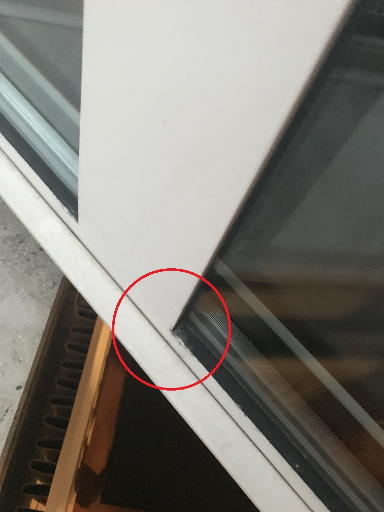

Die fenster wurden vor ein paar Jahren neu eingebaut. Nachträglich stellte der Denkmalschutz fest, dass optisch eine vertikale Mittelstrebe nach gerüstet werden muss.
an den kontaktpunkten der mittelstrebe (plastikstreifen) zum rahmen wurde am rahmen die äussere isolierung "fachmännisch" entfernt.
dh die isolierung aussen zwischen glas und fenster ist nicht mehr durchgänig.

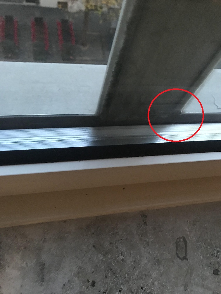

Offensichlich ist auf den Bildern zu sehen, dass die nachträglich angebrachte Mittelleiste des Fensters wohl unten (und wahrscheinlich auch oben) in das Gummidichtband des Fensters eingelassen wurde; ich nehme an, Du meinst mit "entfernter Isolation" den entfernten Teil dieses Gummibandes unten und oben.
Das Entfernen des Gummibandes kann nicht die Ursache dafür sein, dass das Fenster auf der Wohnungsinnenseite beschlägt. Ich sehe auch nicht, dass es dort eine Kältebrücke geben könnte, denn das fehlende Gummi wurde ja durch die Kunststoffleiste ersetzt. Im Zweifel isoliert die Kunststoffleiste sogar besser, als Gummi.
Problematisch könnte der Einbau der Leiste nur dann geworden sein, wenn dabei die Dichtleiste zwischen den Scheiben beschädigt worden wäre, was ich aber für äußerst unwahrscheinlich halte.

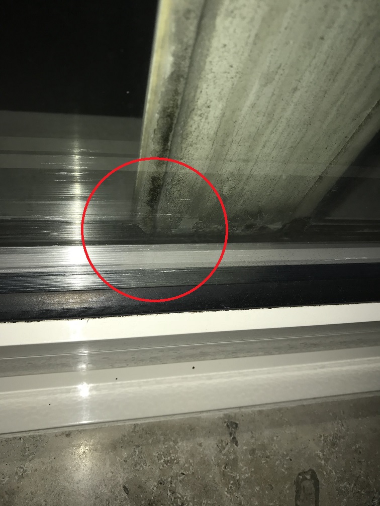

Dagegen spricht mMn der schimmel unter der kunststoffleiste^^

Dagegen spricht mMn der schimmel unter der Kunststoffleiste.
Der Schimmel unter der Kunststoffleiste ist aber doch draußen im Freien; hat doch nix mit den Verhältnissen in der Wohnung zu tun und ist auch keine Ursache für die Probleme oder den Schimmel im Innern. Schimmel bildet sich überall leicht, wo es feucht und kühl ist; und das ist eben unter der Leiste draußen der Fall, slsbt wenn Innen am Fenster alles in Ordnung ist oder wäre. Offensichtlich hat man die Leiste nicht auf das Glas geklebt, so dass ein Luftraum dazwischen verblieben ist, in dem sich der Schimmel breitmachen kann.
