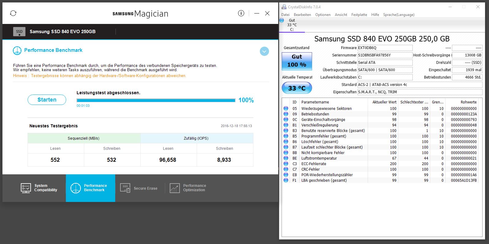

Meine SSD (leider die einzige Festplatte) hab ich mit Samsung Magician und CrystalDiskInfo geprüft, anbei das Ergebnis. Für mich als Laien sieht eigentlich alles gut aus, richtig?
Wie könnte man denn einen Fehler bei den RAM Sticks ausschließen bzw. nachweisen? Habe sie mal im Steckplatz verändert, ohne Ergebnis. 2 andere Sticks zum Testen habe ich leider nicht hier. Lasse die mal mit 'Windows Speicherprobleme überprüfen' testen.
