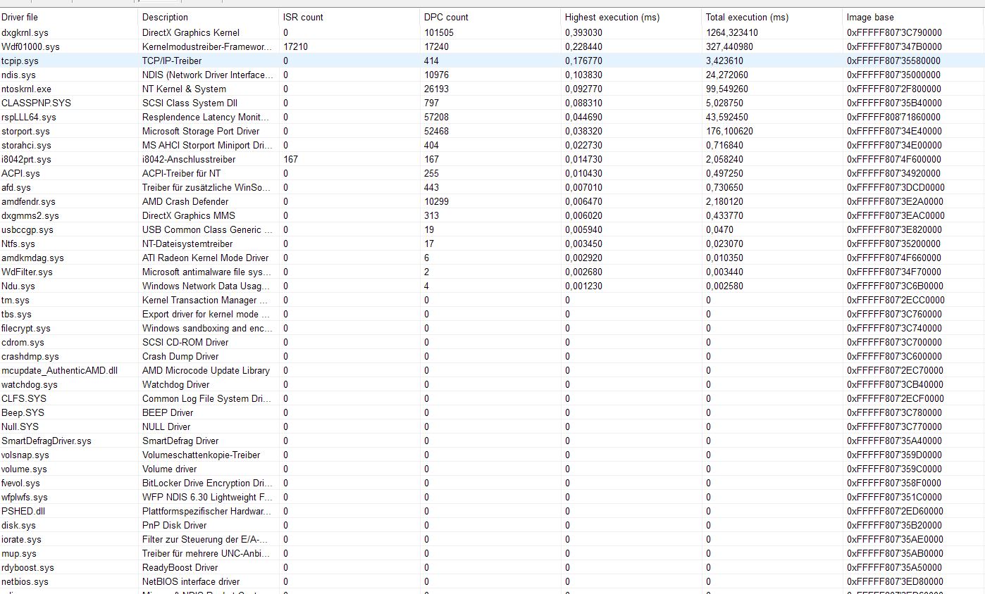

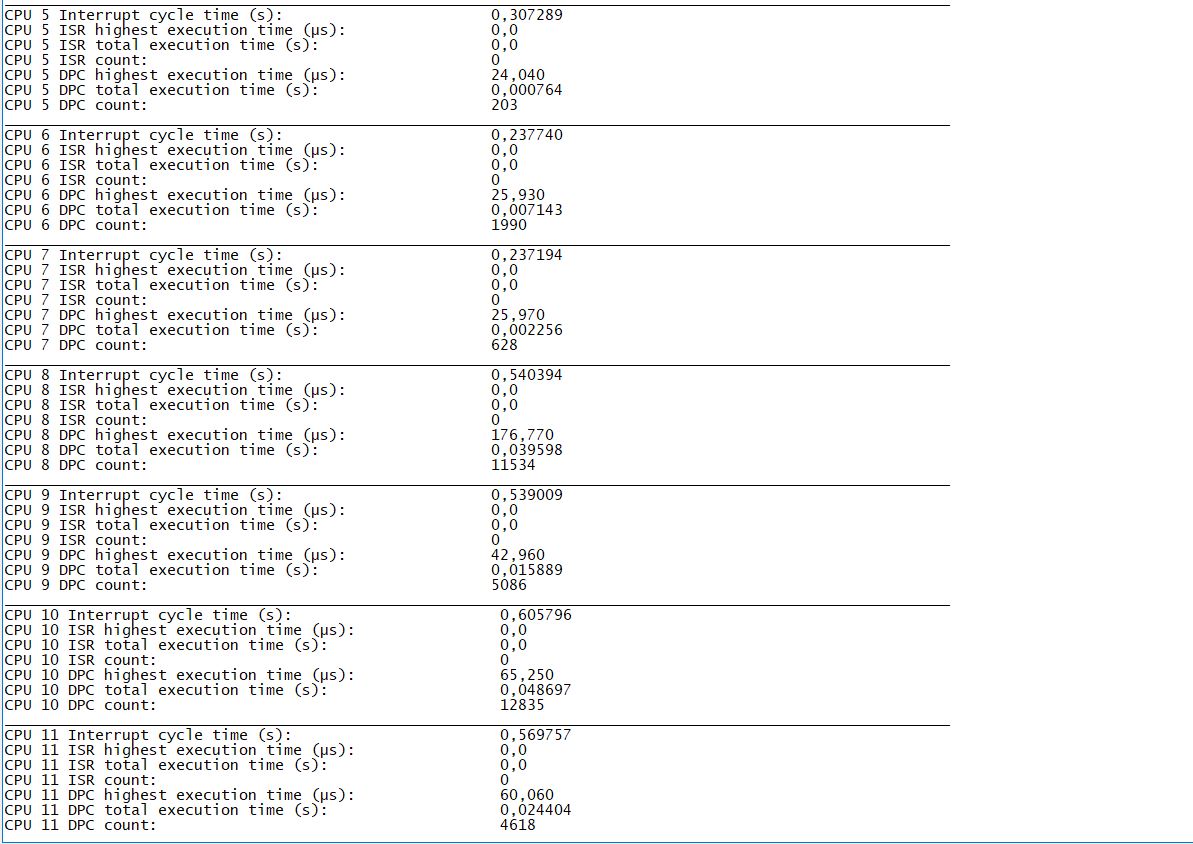

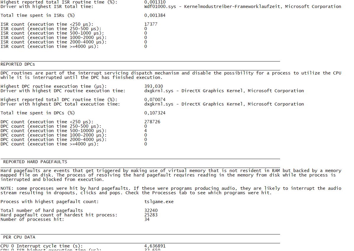

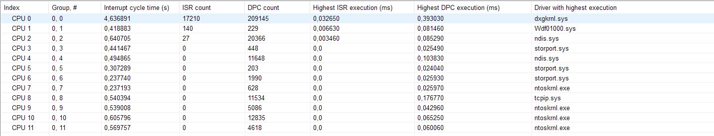

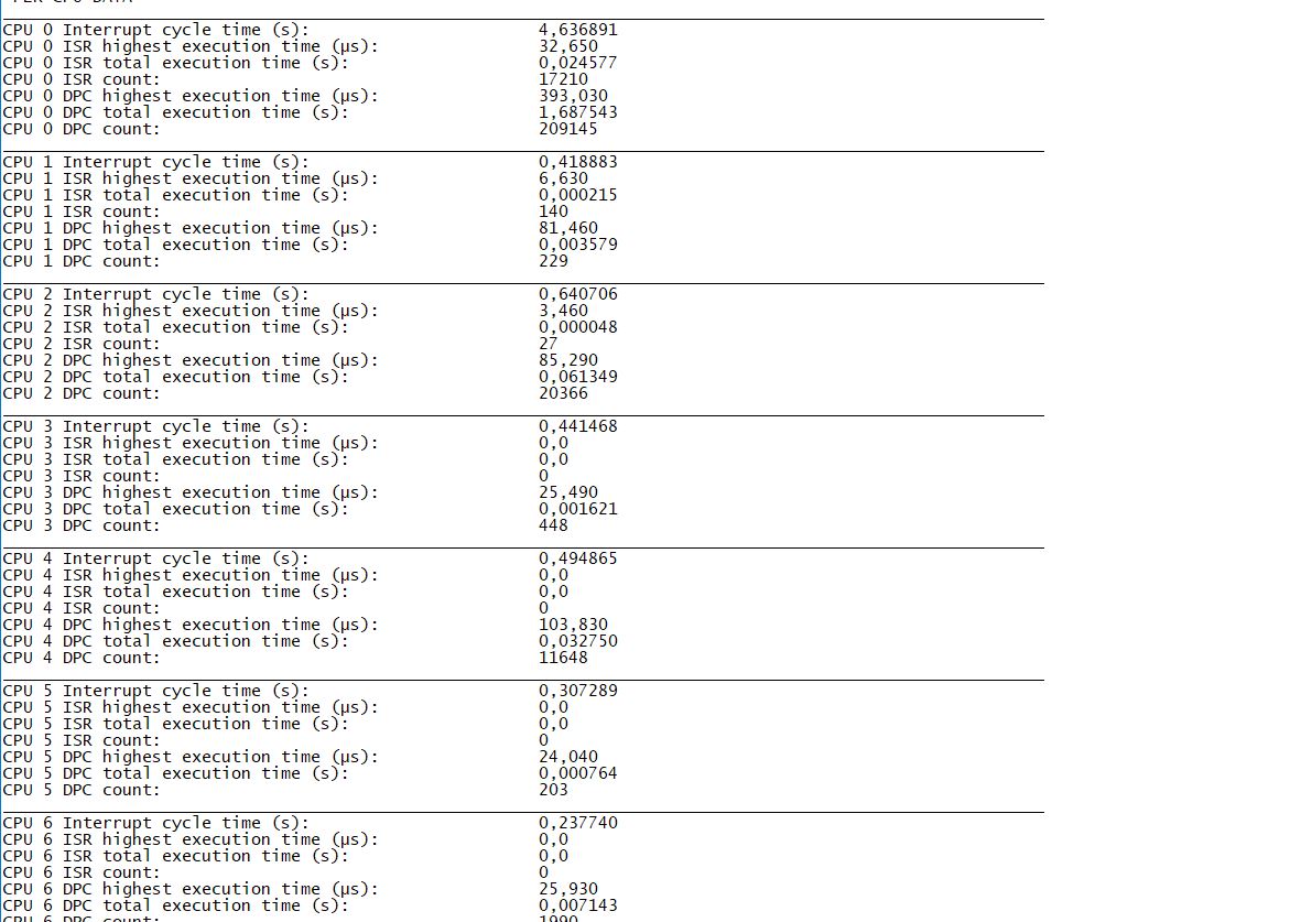

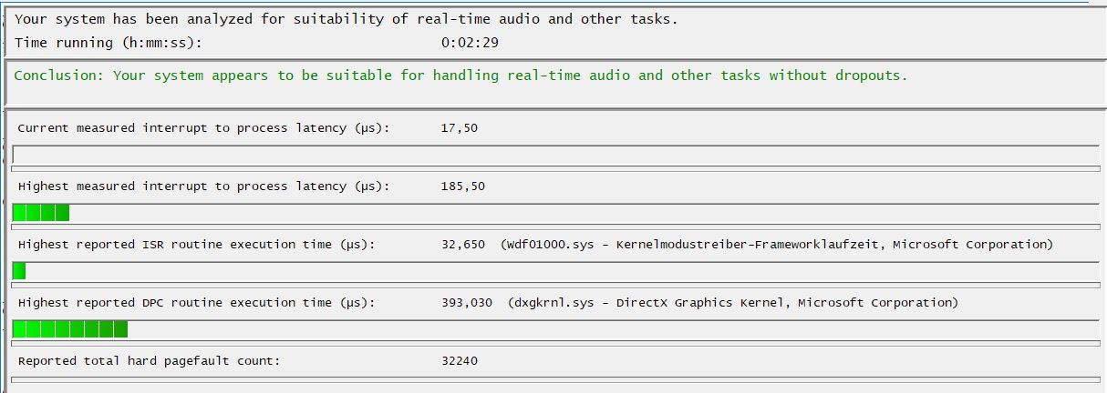

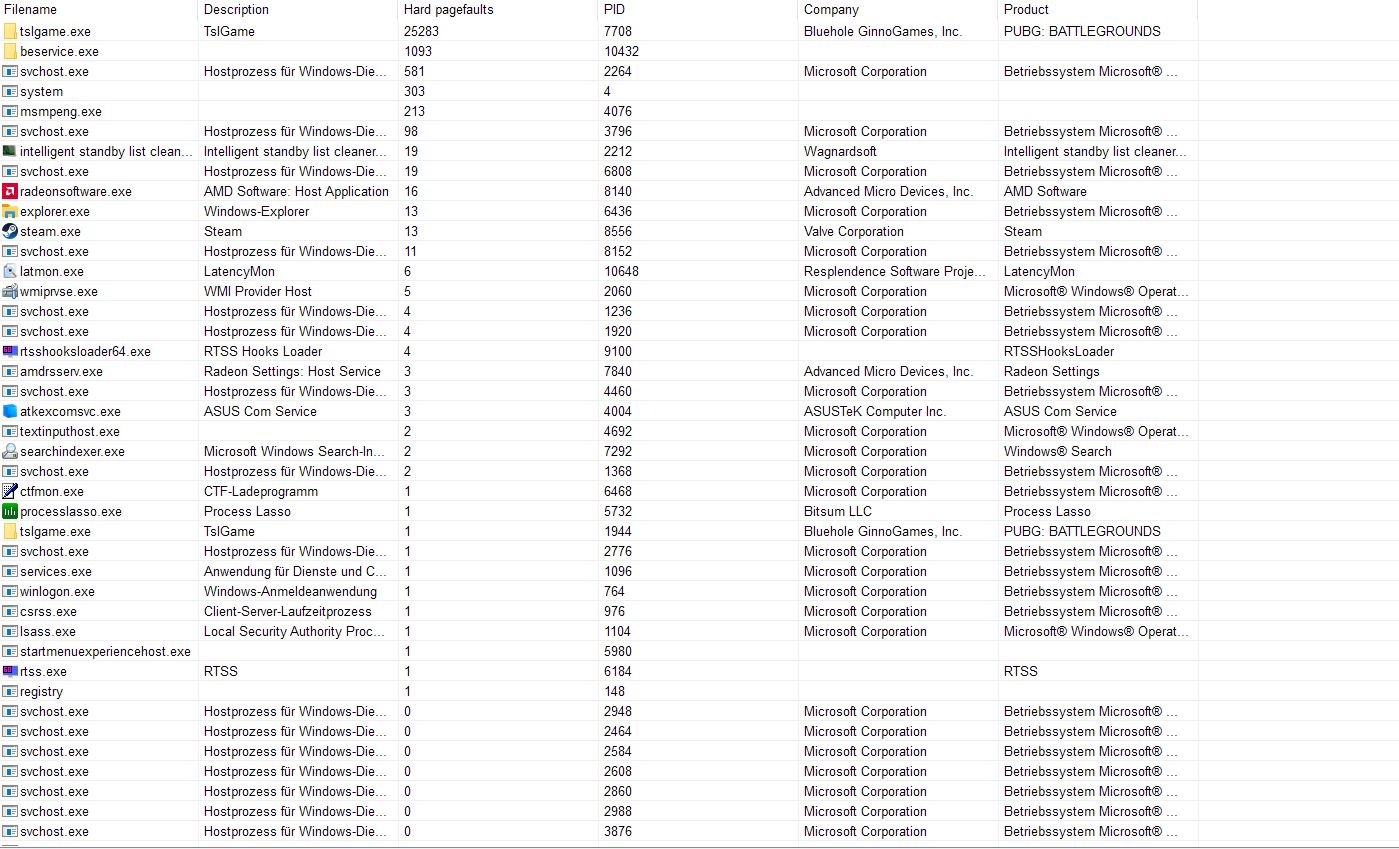

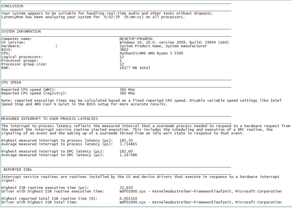

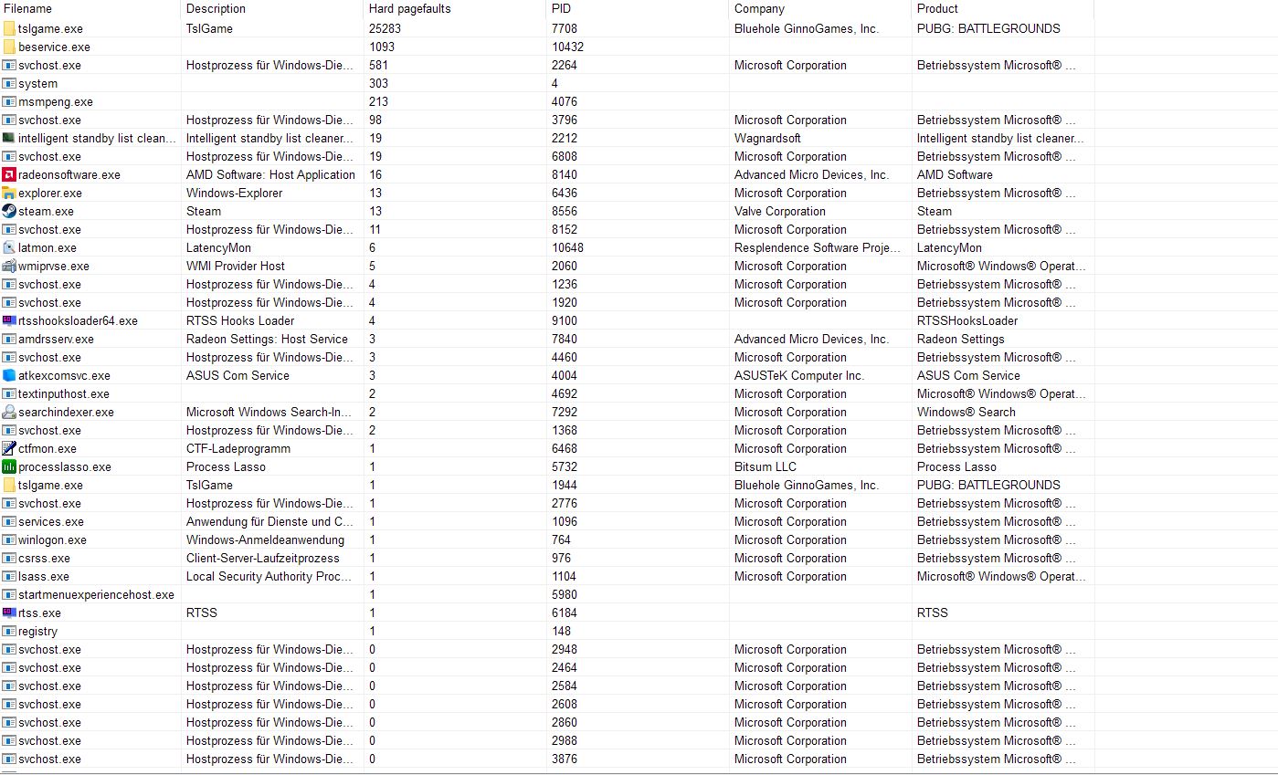

Habe das Ergebnis hier, soll ich alle Seiten posten oder reicht eine bestimmte?
ErgÀnzung ()
Main.JPGStats_1-4.JPGStats_2-4.JPGStats_3-4.JPGStats_4-4.JPGProcesses.JPGDrivers_highest-execution.JPGCPUs.JPG
Ist das Problem aufgetreten als du diese Aufnahme gemacht hast? Sieht nÀmlich ganz normal aus.
Sonst noch die Standard-Fragen: irgendwelche Updates gemacht? OS? Apps? Treiber? RGB-Software? usw...
Nein nichts, nur etwas mit OC (PBO) im BIOS gespielt, aber lĂ€ngst wieder zurĂŒckgesetzt ://
