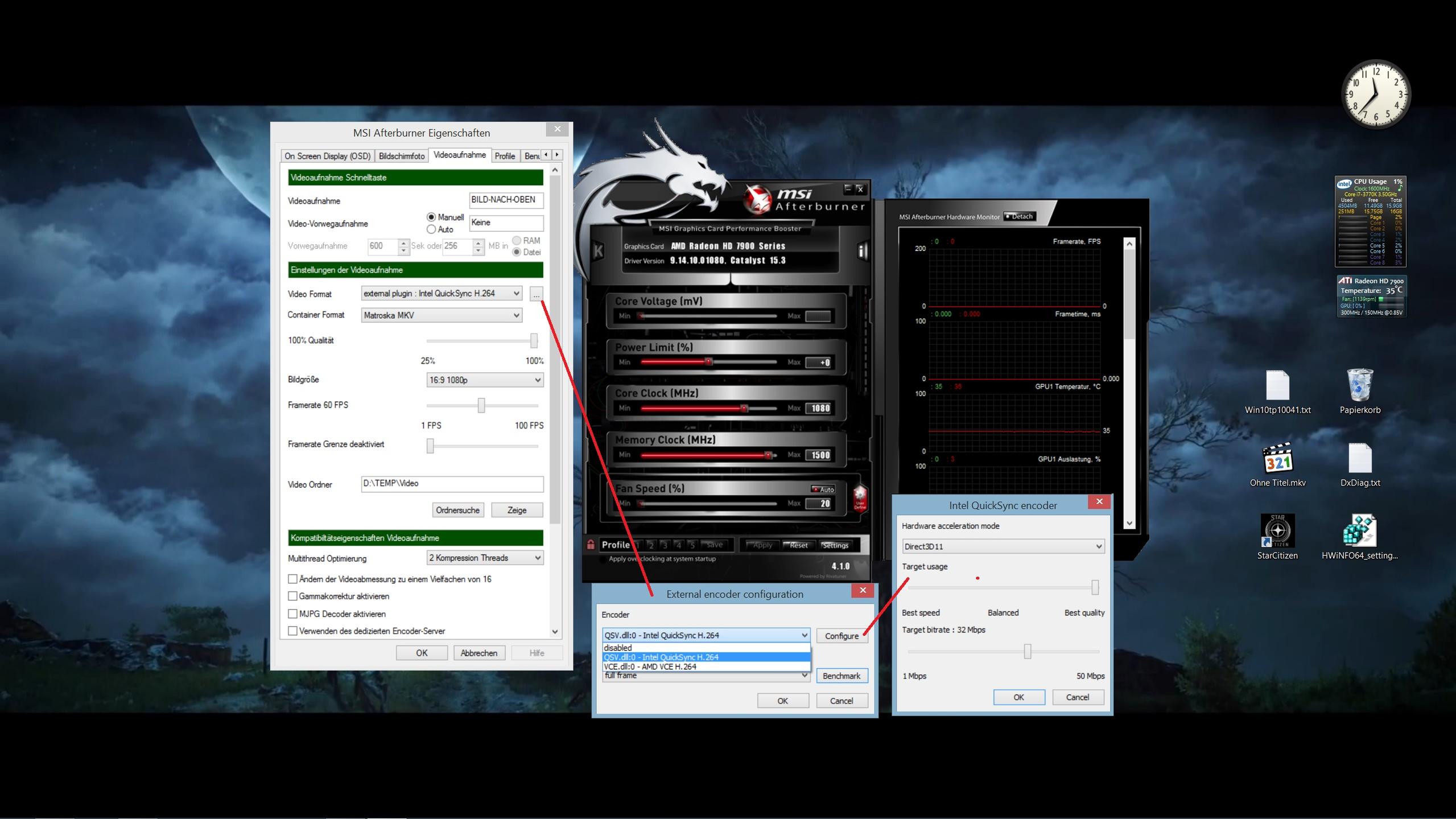

Ich bevorzuge die Aufnahme von quicksync (intel igpu) schon seit einiger zeit und
ich habe auch eine AMD grafikkarte.
Früher musste man der iGPU einen Monitor zuweisen, das funktioniert auch bei nur einem Monitor( fakemonitor).
Aber schon seit einiger Treiber/Zeit ist das nicht mehr nötig.
MSI Afterburner biete die möglichkeit an zwischen Intels quicksync und AMD VCE-AMF zu wählen.

Den MSI Afterburner kann man sich einfach so herunterladen, so lange er deine Graka erkennt funzt das auch.
