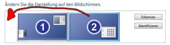

ich habe derzeit zwei Monitore (siehe Signatur) und kann immer wieder ein Verhalten beobachten, welches ich mir nicht so ganz erklären kann. Zudem nervt es :)
Wenn ich auf dem primären Monitor eine Fullscreen-Anwendung öffne, welche nicht in der nativen Auflösung läuft, dann verschiebt sich der Inhalt des zweiten Monitors.
Ich habe mal ein Screenshot gemacht. Auf der linken Seite (primär) habe ich das Spiel "Natural Selection" in Fullscreen und 800x600 offen (auch wenn man es nicht sieht). Dadurch schiebt sich Steam (maximiert) aus dem Anzeigefeld des zweiten Monitors. Wenn die Anwendung auf dem primären Monitor in nativer Auflösung läuft, ist alles in Ordnung.
Wäre cool, wenn man die Verschieberei irgendwie unterbinden könnte. Danke im Voraus.
Edit: Beide Monitore sind über DVI angeschlossen.

Irgendwie macht das ja auch in gewisser Weise Sinn. Der Inhalt - als der, der sich hinter der Anwendung befindet - vom primären Monitor passt bei einer Auflösungsänderung zu 800x600 nicht mehr auf den kompletten Bildschirm, so dass er sich nach rechts auf den zweiten Monitor verschiebt. Der Inhalt vom sekundären Monitor wird dadurch aus dem Bild gedrängt. Jedenfalls würde ich das so interpretieren...

ich hole mal meinen alten Thread aus der Versenkung, weil hier das Problem bereits schön erklärt ist. Ich habe bis heute noch keine Lösung für dieses Verhalten gefunden und langsam geht es mir richtig auf den Zeiger. Damals habe ich noch von Anwendungen gesprochen, die im Vollbild in einer recht geringen Auflösung laufen (bspw. DOS-Box). Heute habe ich dasselbe Problem beim Downsampling. Allerdings verschieben sind die Fenster nicht rechts aus dem Bild, sondern nach links. Das macht es aber nicht besser.
Einzige "Lösung", die ich finden konnte, ist, dass ich den sekundären Monitor auf der linken Seite des primären Monitors in den Windows (oder auch Nvidia) Settings anordne. Dann habe ich leider das Problem, dass ich mit der Maus links rausfahren muss, um auf den rechten Monitor zu gelangen.
Umstellen möchte ich den Monitor aus Platzgründen nicht.
