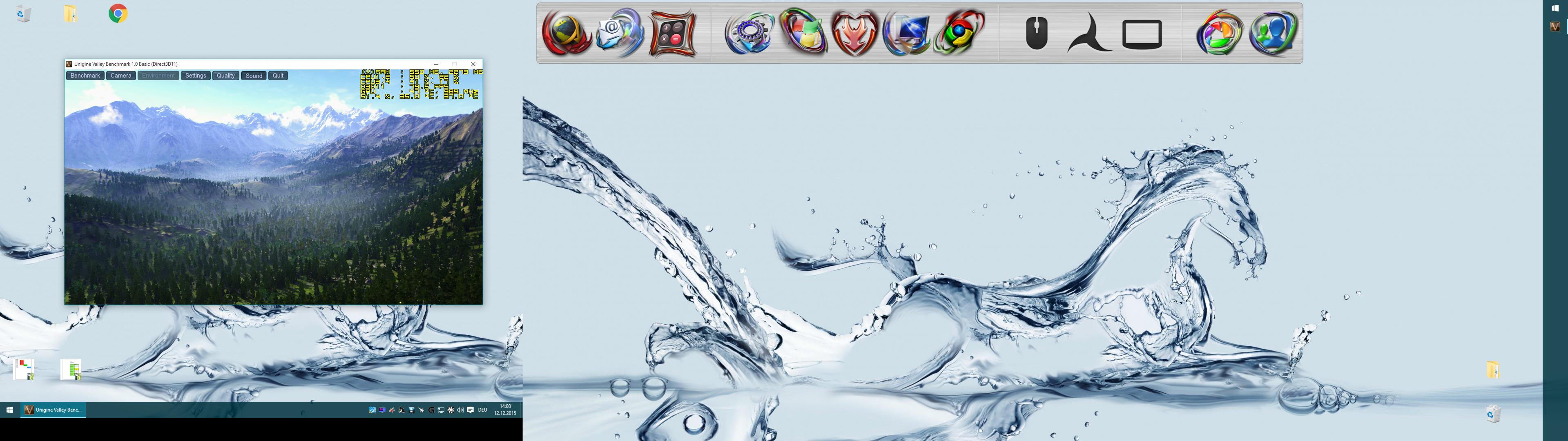

Außerdem kann ich es auch beweisen:
Habe eben Valley Benchmark auf meinem 2ten Monitor gestartet (während keine anderen Programme liefen).
GPU (also die 290er) Auslastung liegt bei 50 bis 55% (lag bei ~0% bevor ich valley startete).
Wenn nötig kann ich auch noch ohne GPU booten und Valley nochmal starten (dann werden 100% sicher auch keine 80 fps zustande kommen), um zu beweisen, dass Valley nicht bzw. nicht nur von der iGPU berechnet wird.
