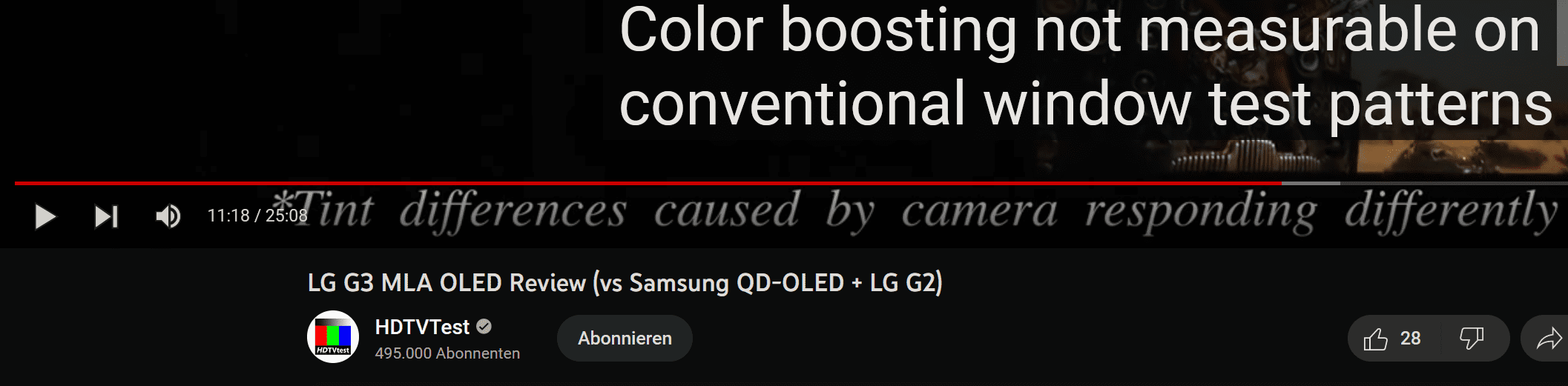

glaube, du hast mich missverstanden
LG (electronics) hat seit 2023 ein "color boosting" eingeführt, was die farbigen Subpixel bei Bedarf stärker fordern kann.
Dies gilt unabhängig von META/ MLA und daher auch für die C -Modelle.
https://www.computerbase.de/forum/t...led-vs-lg-oled-meta-2-0.2178809/post-29007743

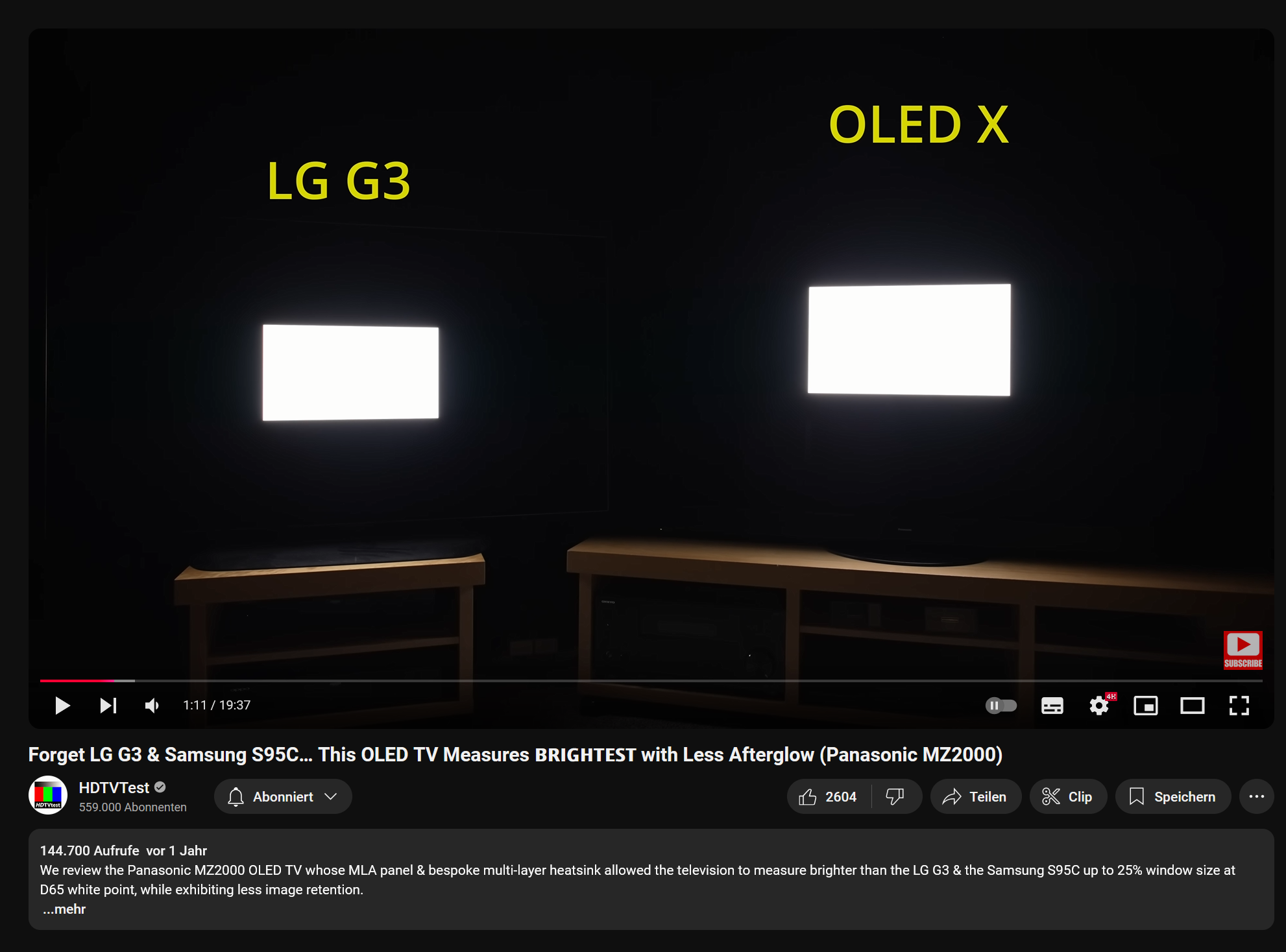

Stagefire schrieb:
Man kann sich aber auch mal die LG C Serien Werte anschauen die garkein Color Booster haben da siehts noch schlimmer aus
Da liegt eben der Irrtum, das "color boosting" wird komplet unabhängig von MLA/ META und exklusiv bei lg oled tvs eingesetzt. Woled tvs anderer Hersteller sind also davon ausgeschlossen.
LG electronics nennt es seit 2024 "peak highlighter" (wurde 2023 noch nicht so beworben)
Interessant daran ist nun, dass genau jenes "color boosting" mit maximalem (oder zmdst. ab einem bestimmten) Stimuluswert offenbar inaktiv bleibt.
Den maximalen Stimuluswert (100%) nutzt man aber wahrscheinlich, um eben die maximale Panelhelligkeit zu ermitteln.
Classy tech hat mit 75% Stimulus, also Zielhelligkeit 1000 nits weiß gemessen, wo dass color boosting aktiv werden konnte

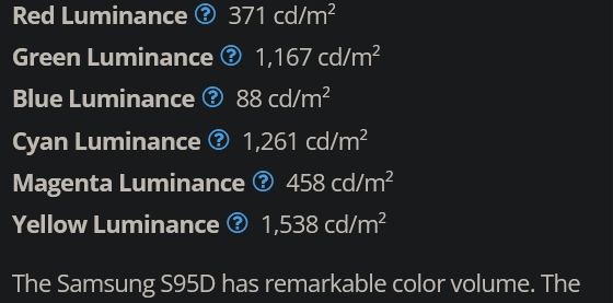

Stagefire schrieb:
Find die Werte von Classy für den 2023er S95C auch recht mau bis auf den Blue Wert der höher is als bei RTINGS
weil er nicht das mögliche MAximum gemessen hat, sondern die rgb Farbhelligkeit für Zielhelligkeit weiß =1000 nits.
Musst ja nur rot+grün+addieren, was zusammengesetzt weiß ergibt
Blau hat rtings übrigens schon mehrfach merkwürdig gemessen, war auch beim S95B so und bei Fragen dazu äußerte man sich nicht mehr.

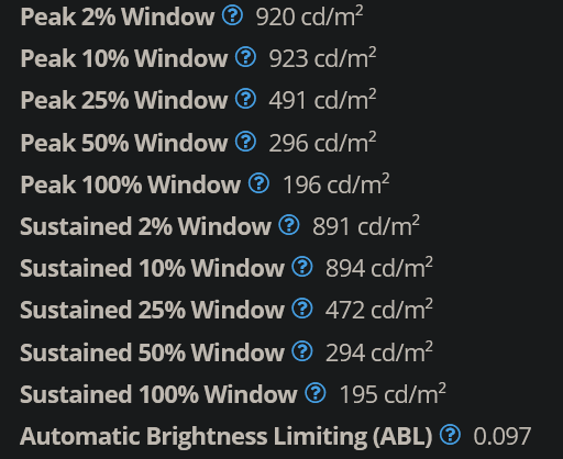

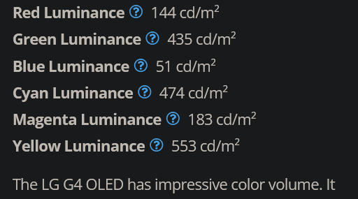

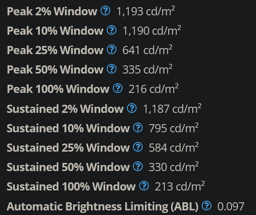

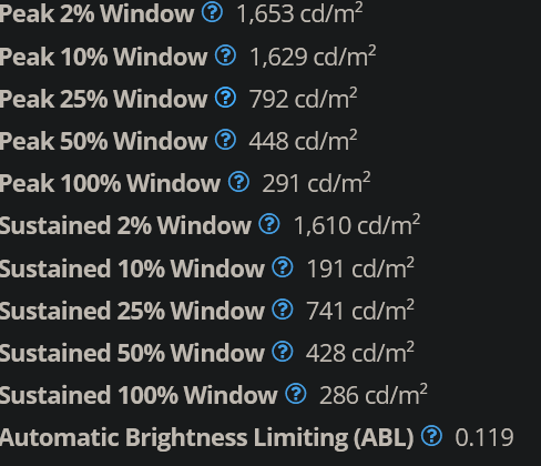

Stagefire schrieb:
RTINGS 2023er S95C Werte :
[IMG]https://www.computerbase.de/forum/attachments/screenshot-2024-11-19-221026-png.1545538/[/IMG]
rtings hat mit höherem Stimulus als classy tech gemessen, vermutlich mit 100% zur Ermittelung des MAximalwerts
Wenn man hier rot/grün/blau addiert, erhält man 1200 nits

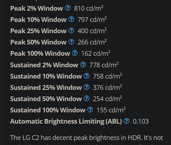

Stagefire schrieb:
Also für mich is die Sache da eindeutig egal ob nun Color Booster bei LG oder ohne Color Boster QD-OLED liegt da halt schon massivst vorne seit 2022 seit es eben QD-OLED gibt
das sowieso
aber lg dürfte real min. 800 nits zusammengesetzte RGB Helligkeit erreichen, was schon sehr gut ist.
Musst ja bedenken, dass wir hier wirklich von maximaler Sättigung sprechen, das mag bei einer Lasershow relevant sein, aber selbst bei Feuereffekten wird sicherlich noch ein wenig Weißanteil enthalten sein.
Z.B. 70% Gelb, 20% rot, 10 % weiß und dann kann das weiße Subpixel auch wieder unterstützen ohne die Farbe auszubleichen.
Also auch bei gelben Peaks dürften die 800 nits erreicht werden können

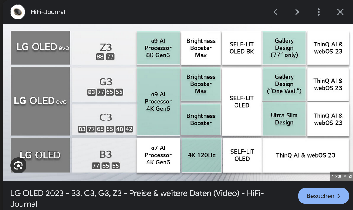

Color Booster
LG hatte das 2023 selbst so genannt in einem Präsentations Video was ich grad versuche nochmal rauszusuchen.

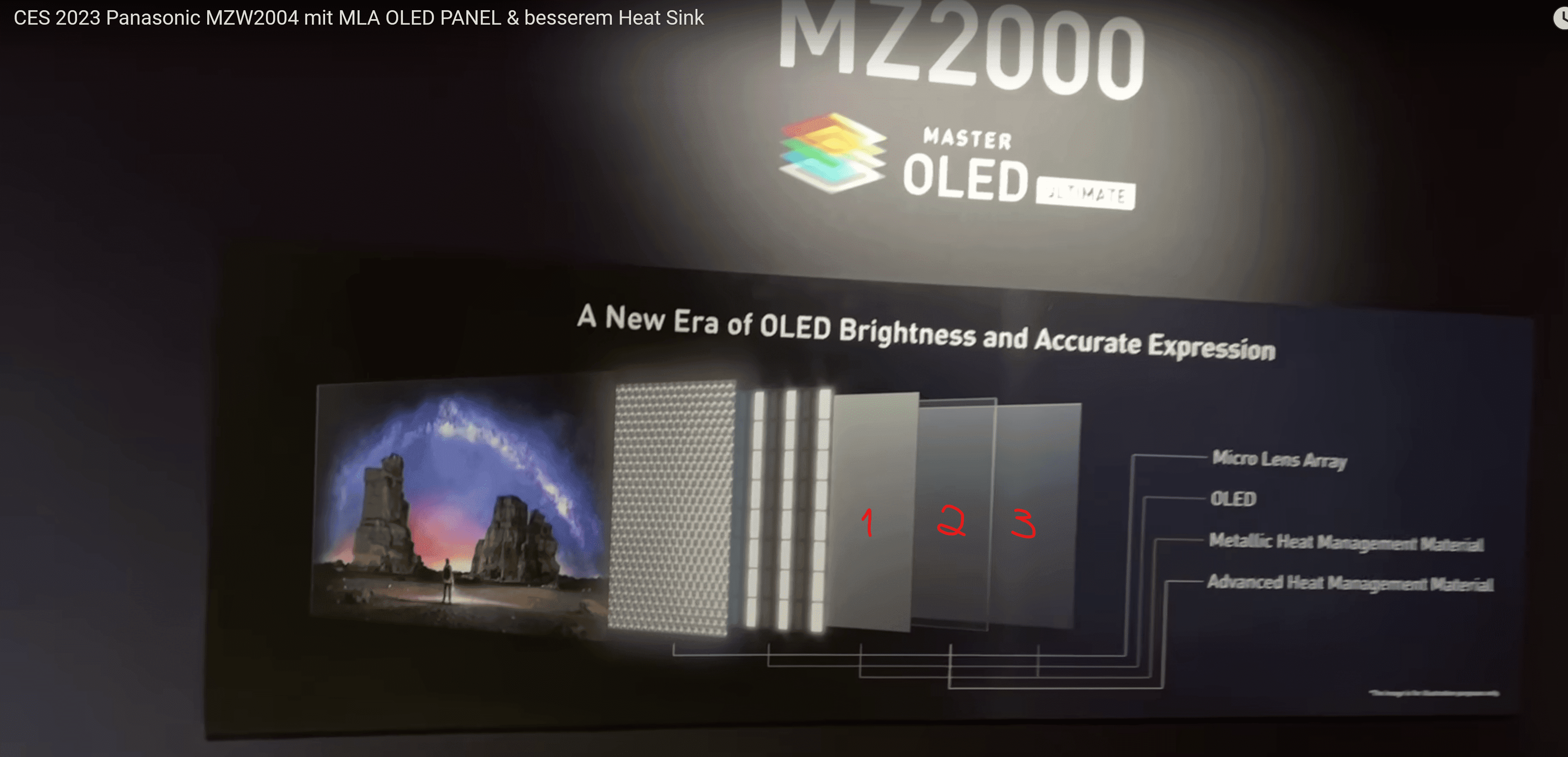

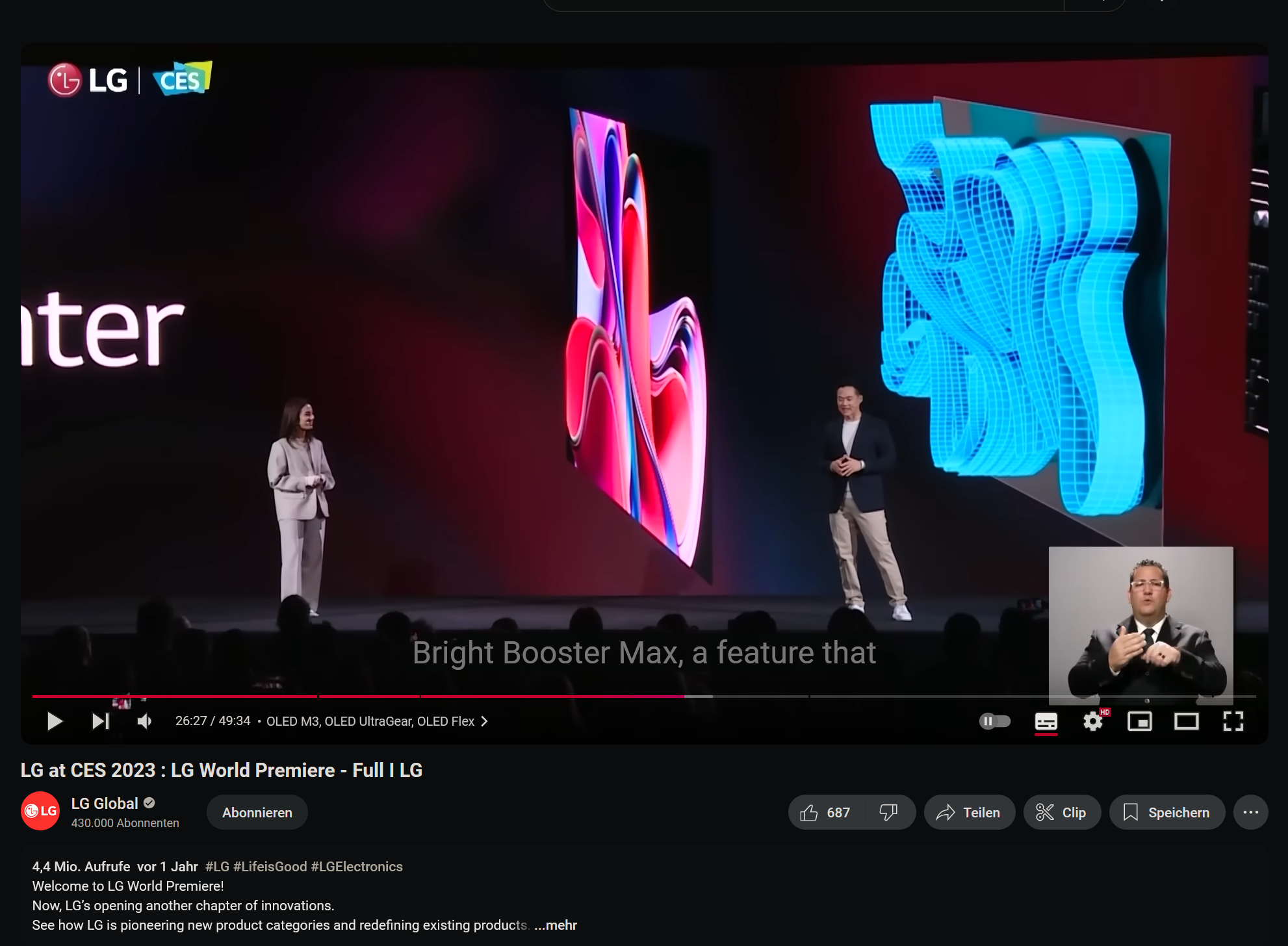

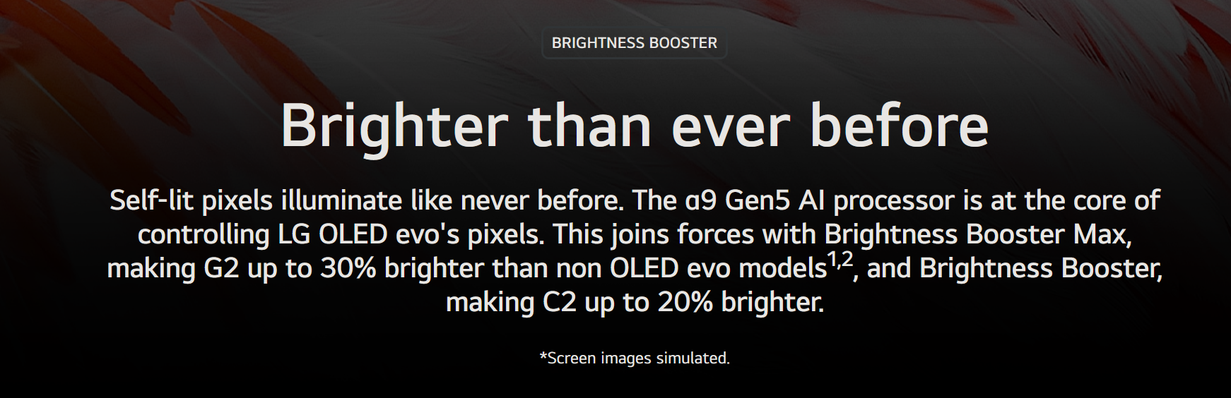

Hier is schonmal die Brightness Booster Sache :
https://www.lg.com/hk_en/why-lg-oled/display/
Das mit dem Color Booster hab ich noch nich gefunden aber ich weiss das LG es in einem Presentations Video so genannt hat
Zumindest hab ich erstmal das gefunden :

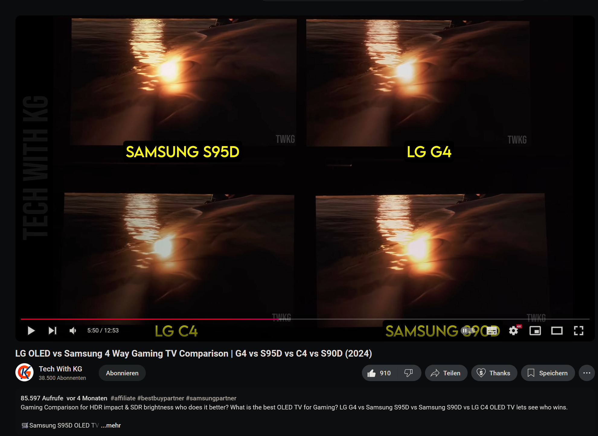

Also du bist du schon tief drinn hatte das damals schon gemerkt vor 1 Jahr in dem HDR Win 11 Thread da komm ich noch nich ganz hinterher... find ich super das du da so drinn stecks :daumen:

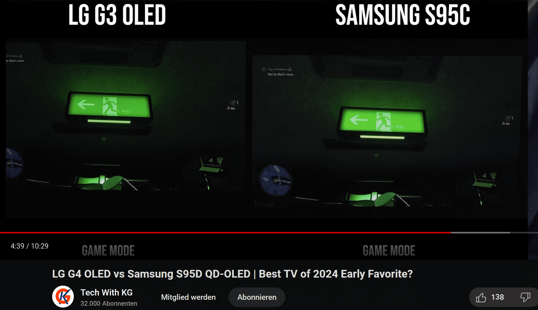

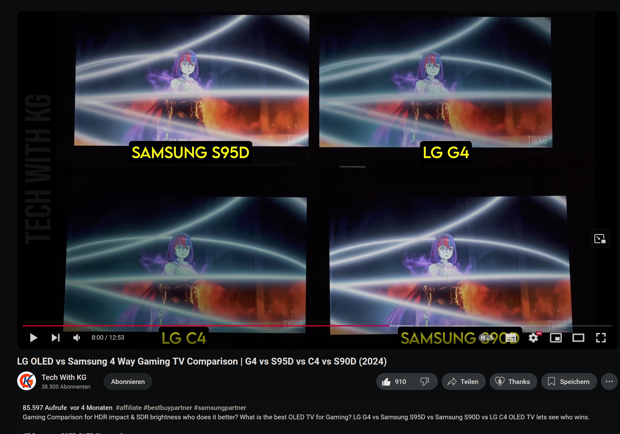

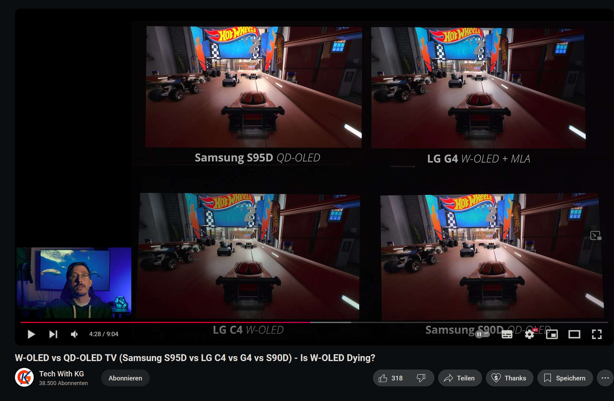

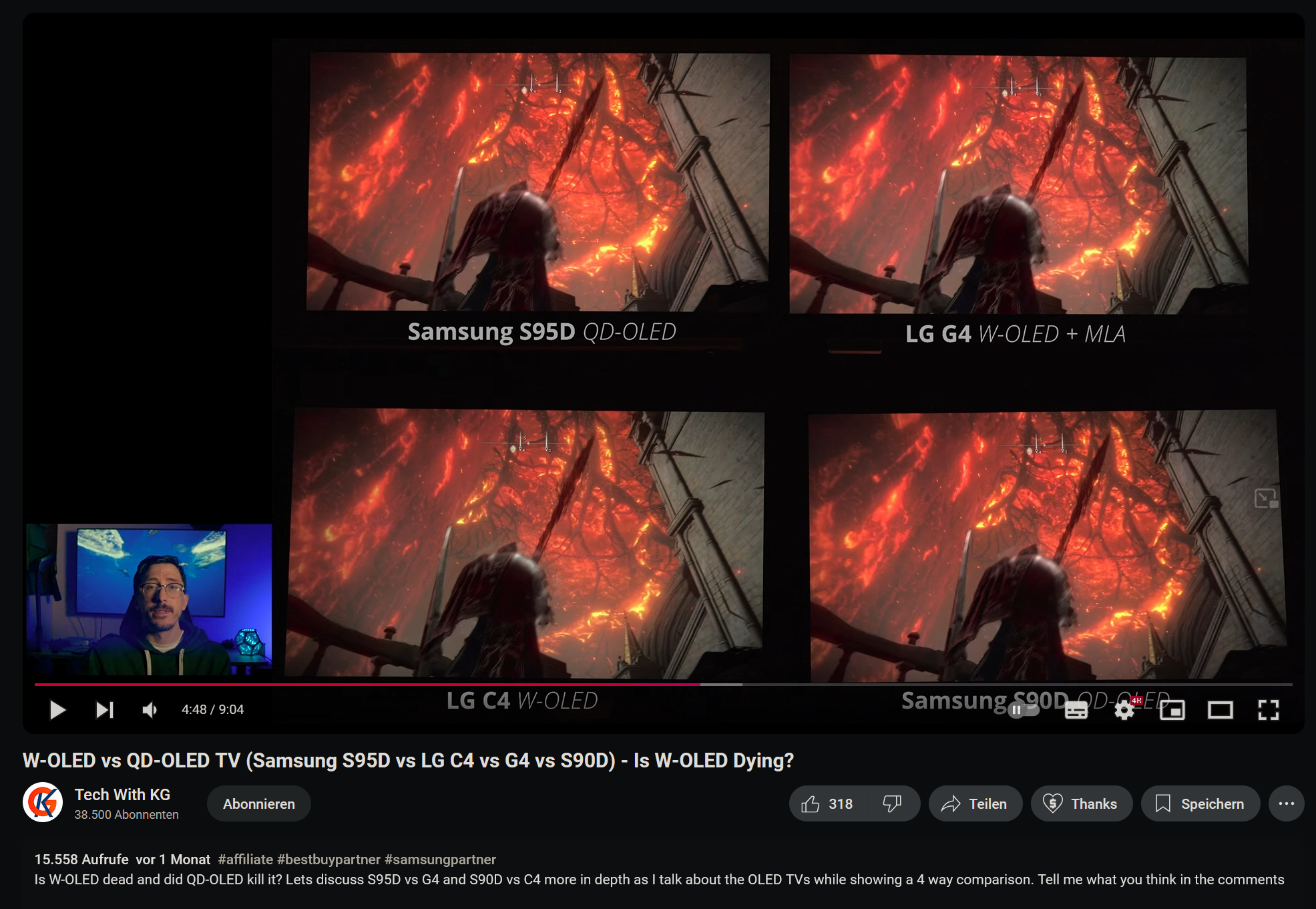

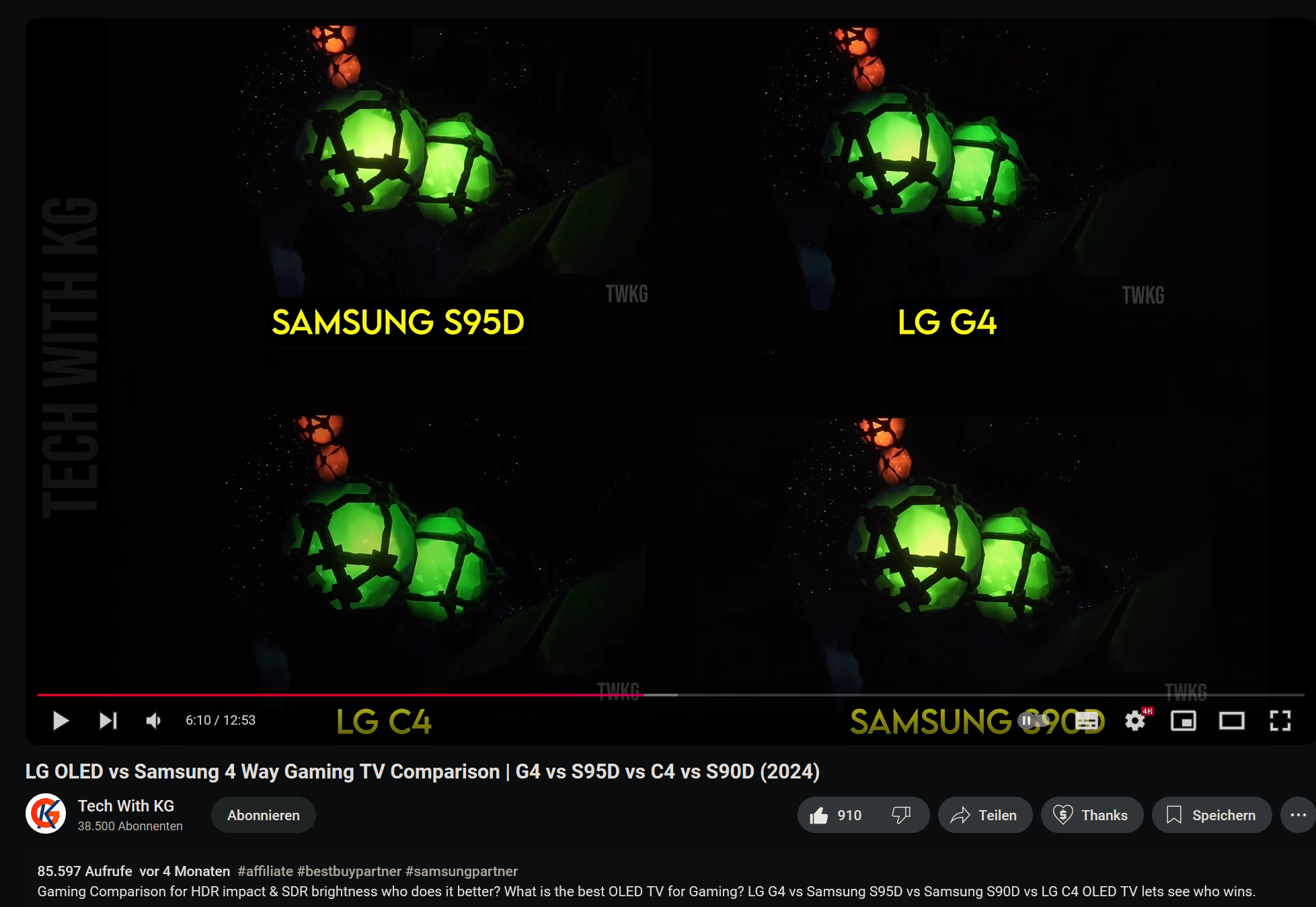

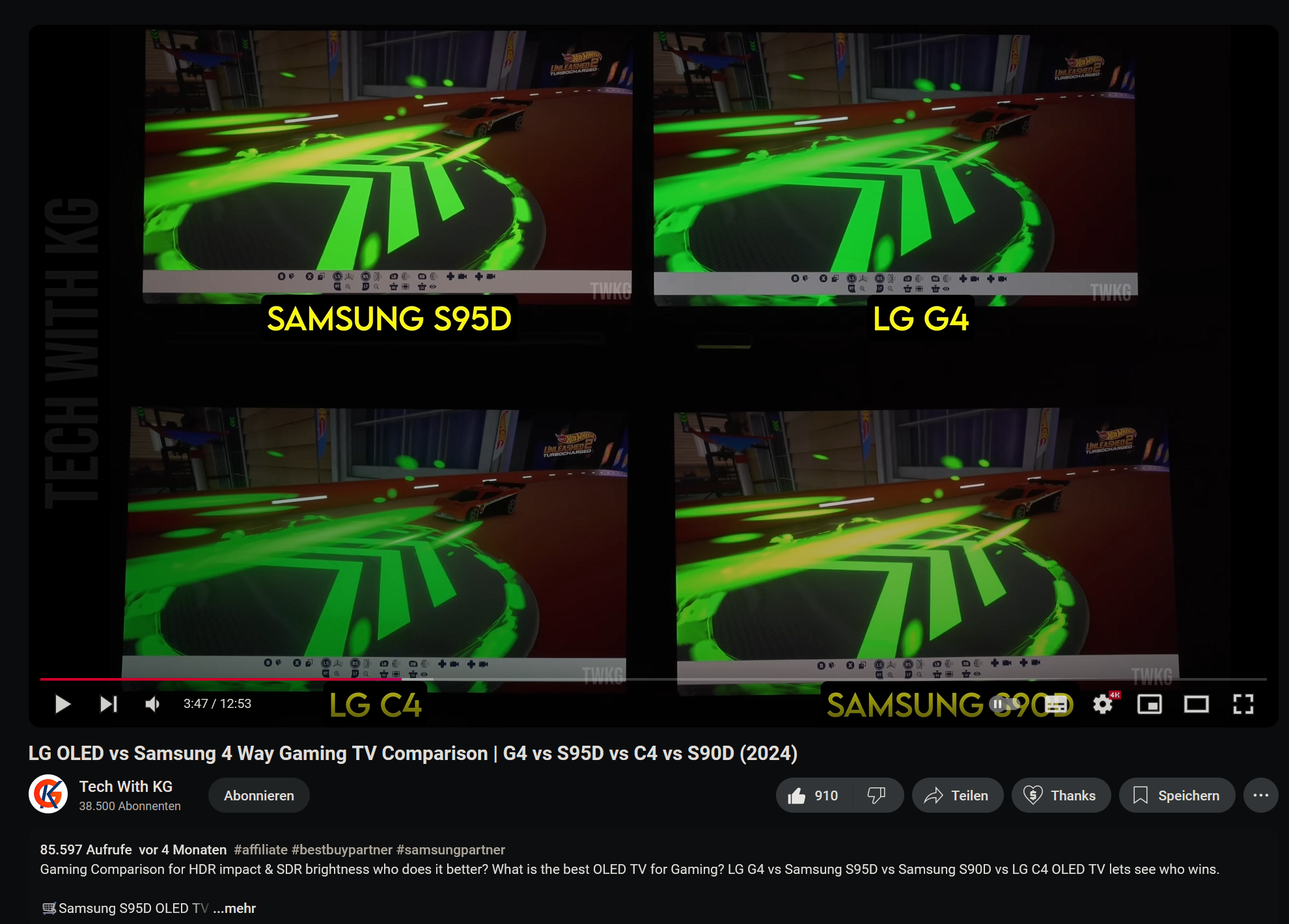

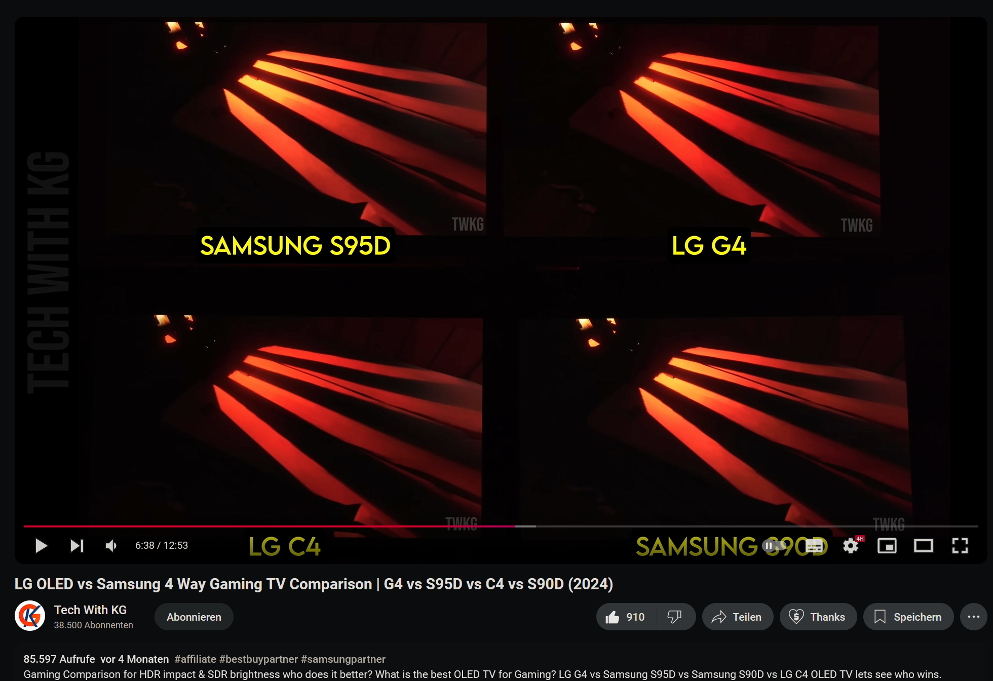

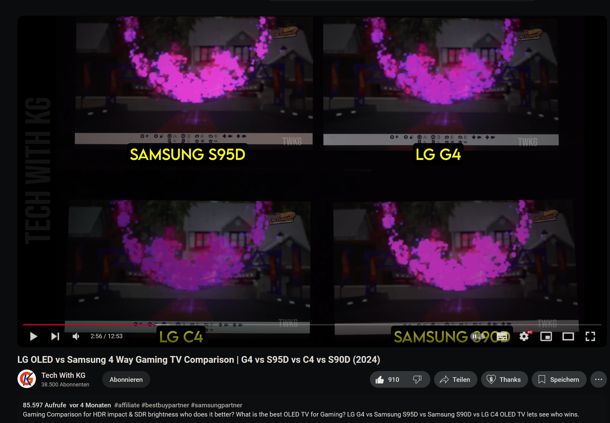

Um der Theorie mal etwas Praxis zu geben mal was von Tech with KG dem Kumpel von Classy :

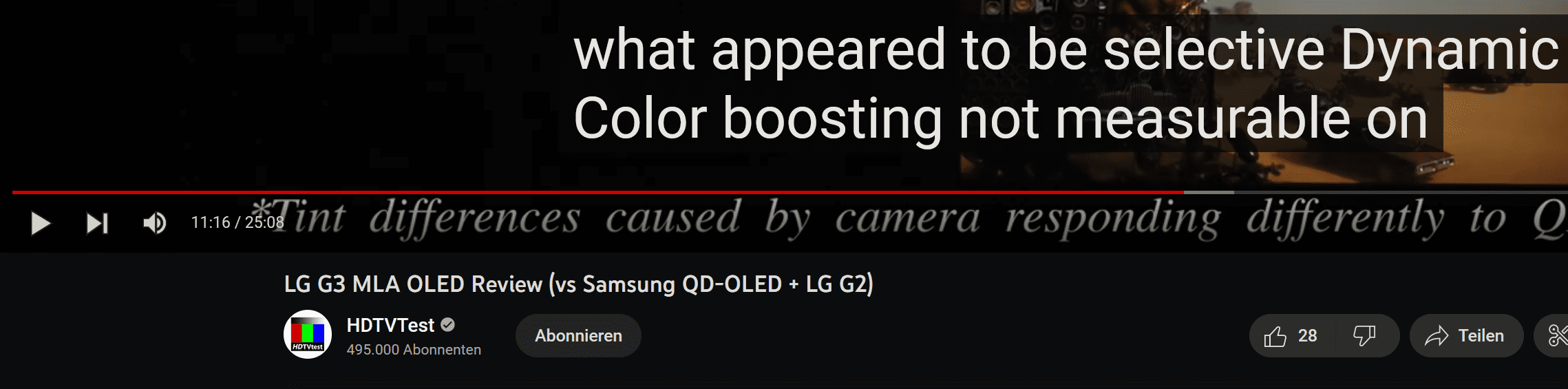

Ich finde, bei der Diskussion um die Helligkeits-Performance der OLED-Kandidaten sollte man nicht über die Farbgenauigkeit im Vergleich zum Referenzbild hinwegsehen. Schließlich möchte ich vor allem auf dem TV den Film so weit es geht so sehen wie vom Regisseur gedacht.
Und wenn ich das in einem anderen Beitrag richtig verstanden habe, verfälscht der color boost von LG die Farben, da es über den vorgesehenen Helligkeitswert einiger Farben boostet. Als Beispiel wurde die Szene aus dem ersten Mad Max Fury Road angeführt, da wo die "Raiders" mit ihren nicht vom TÜV zugelassenen Autos durch die Wüste ballern und der Gitarrist da am Zocken ist während die Flammenwerfer am speien sind. Der Dynamikumfang des Feuers geht voll unter. Als hätte man den Kontrast zu stark eingestellt und die feinen Farbverläufe gehen in einer knalligen Farbe unter.
Angeblich kann man das color boosting nicht deaktivieren...ich vermute deswegen, dass das kalibrierte Bild der anderen TV Hersteller farbgenauer daherkommt als ein kalibriertes LG-Bild. LG erkauft sich hier anscheinend Helligkeit auf Kosten der Farbgenauigkeit.
Panasonic scheint, was Farben angeht, der Genauigkeit am treuesten zu bleiben. Sony spielt auch oben mit, auch wenn nicht auf dem Level eines Pana. Bei Samsung könnte man die teils übertriebene Helligkeit rausnehmen und das Bild so einstellen, das helle Stellen im Bild nicht übertrieben hell leuchten, aber wie soll man das bei einem LG anstellen, wenn der color booster dauernd am bild rumdoktort??
Amber vielleicht kommt gleich eine Entwarnung und das mit der booster mechanik ist nicht so problematisch wie von mir beschrieben...

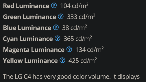

Stagefire schrieb:
Man kann sich aber auch mal die Mid Tier LG C Serien Werte anschauen die garkein Color Booster haben da siehts noch schlimmer aus wenn mans mit der Mid Tier S90 Serie von Samsungs QD-OLED vergleicht
C3 und C4 haben Coolorboost, genau wie der G3 und G4.
C3, C4 & G3 haben das nur nicht im Game Mode, der G4 hingegen schon.
Auch der Grund wieso ich mit meinem C3 im Filmmaker zocke, der Unterschied ist deutlich sichtbar zum Game Mode, vorallem bei Rot/Orange/Gelb Tönen, wenn man hin und her wechselt. Und dank ColorControl App kann ich weiterhin Hgig nutzen.
Die Farben sind nicht gesättigter/übersättigt sondern einfach heller/leuchtstärker. Sieht imo deutlich besser aus vorallem bei sowas wie Feuer. Dank ALLM ist der Inputlag auf dem Papier etwas höher, spürbar für mich aber kein Unterschied.
Allerdings nur in HDR, in SDR sehen alle Modi gleich aus
Reaktionen: Suspektan

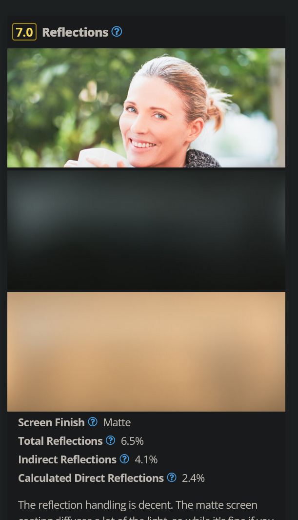

Stagefire schrieb:

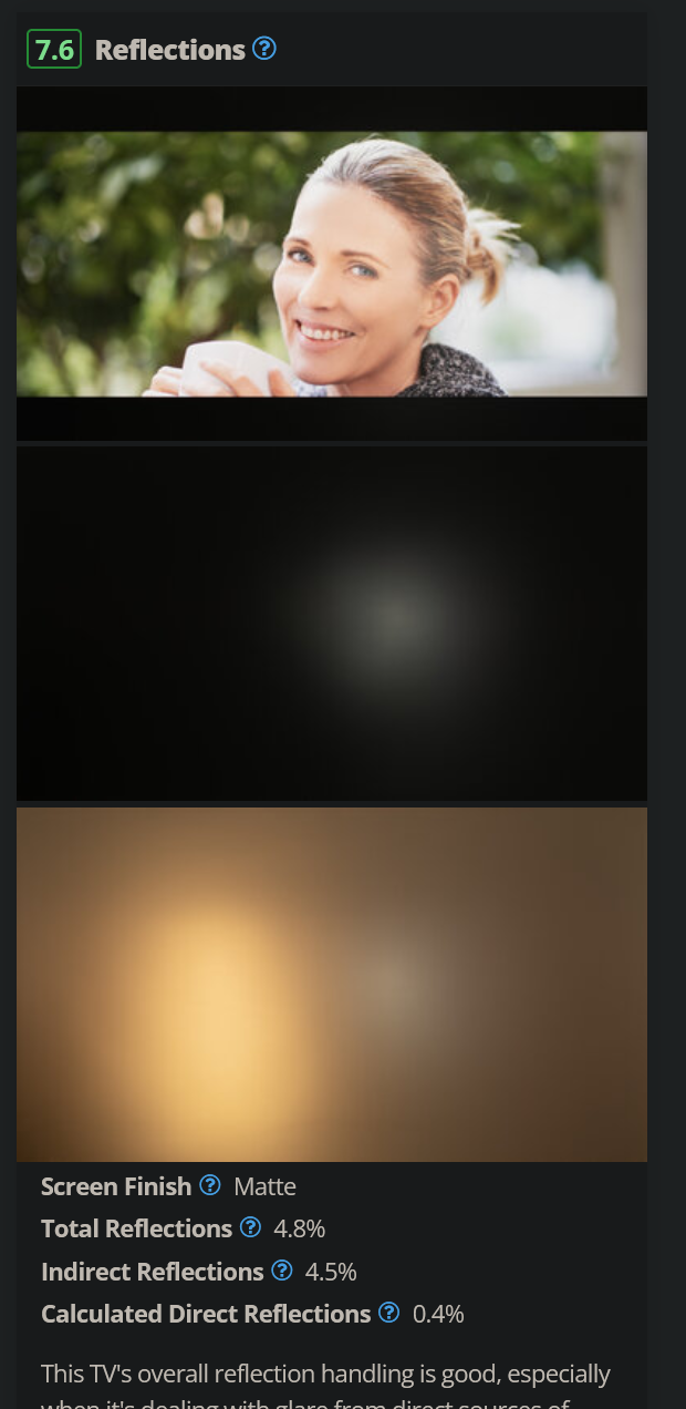

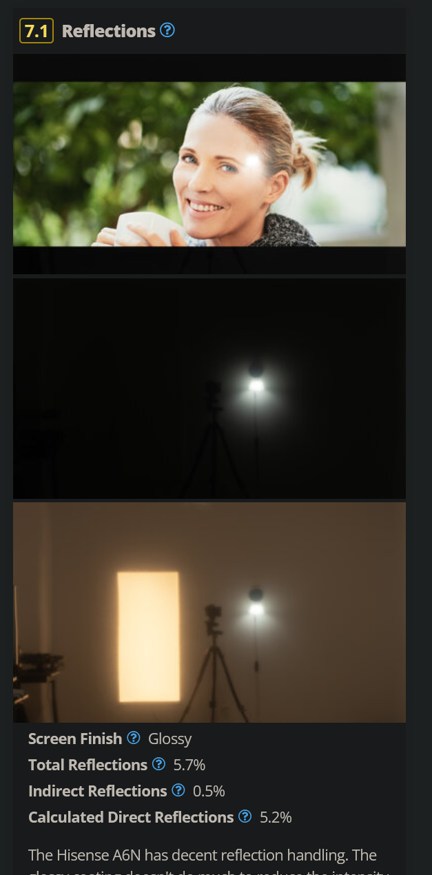

Ich frag mich eher warum man sich noch Matte antut :
[IMG]https://www.computerbase.de/forum/attachments/screenshot-2024-11-19-121722-png.1545293/[/IMG]
[IMG]https://www.computerbase.de/forum/attachments/screenshot-2024-11-19-121748-png.1545294/[/IMG]
[IMG]https://www.computerbase.de/forum/attachments/screenshot-2024-11-19-121801-png.1545295/[/IMG]
[IMG]https://www.computerbase.de/forum/attachments/screenshot-2024-11-19-121835-png.1545296/[/IMG]
[IMG]https://www.computerbase.de/forum/attachments/screenshot-2024-11-19-121907-png.1545297/[/IMG]
[IMG]https://www.computerbase.de/forum/attachments/screenshot-2024-11-19-121931-png.1545298/[/IMG]
[IMG]https://www.computerbase.de/forum/attachments/screenshot-2024-11-19-121953-png.1545299/[/IMG]
[IMG]https://www.computerbase.de/forum/attachments/screenshot-2024-11-19-122010-png.1545300/[/IMG]
Bei TVs (gibt es eh fast kein matt) und je nach Standort auch Desktop Monitor würde ich auch entspiegelt nehmen, solange auch ein Coating wie bei guten TVs darauf ist. Selbst am Handheld überlege ich, ob es mit OLED unbedingt matt sein soll. Wobei ich den Kauf meines Steam Deck LCD mit mattem Display nie bereut habe.
Aber am Laptop ist alles, was nicht matt ist, keine Option für mich. Das sind Geräte (zumindest die besseren mobilen), die überall einsetzbar sein sollen. Wenn ich ungünstig unter oder schräg vor einer Beleuchtung sitze, würde mich das stark stören. Ich kann selbst im Zug am helllichten Tag mit nur 30 % Helligkeit (statt üblichen 15 %) herumpfuschen.
Was mich jedoch generell an dieser Diskussion stört, ist der mangelnde Vergleich. Ich kenne das Video von Dave2D und auf dieses Produkt fixiert, hat das ja Gültigkeit, aber mir fehlen andere Vergleiche mit unterschiedlichen matten Varianten. Bei anderen Herstellern kann es wieder anders aussehen. Besonders ein Vergleich mit matt und glossy-coating wäre wesentlich interessanter. Einfach nur glossy ohne irgendwelche Behandlung ist doch eine Qual!
Als der Samsung S95D QD-OLED TV Anfang 2024 angekündigt wurde und die Leute merkten das er matte is gabs schon nen großen Aufschrei in der TV Community. Es soll zwar eins der besseren Matte Coatings sein
is aber weiterhin ein Negativ Punkt für viele TV Leute die lieber Glossy wollen.
Laptop is doch auch wieder ne ganz andere Nummer da is man halt Mobiler und hat auch mal n Sonnen Spot
da machts schon sinn auf Matte zu gehen
Also ich Persönliche Spreche immer aus reiner PC Gamer Sicht wo der richtige PC an seinem festen Platz steht
der so gewählt ist das ein Glossy Gerät ohne Probleme genutzt werden kann sodass es möglichst wenig Spiegelungen einfangen kann.
Geschmäcker sind verschieden und auch EInsatzswecke sind verschieden .. wichtig is das man eine Wahl hat
und die hatte man Jahre lang im PC Bereich garnicht da war nur Matte am start
Ich kann es verstehene wenn für Person X und Y ein Glossy Gerät nich in Frage kommt aber was ich nich verstehen kann ist wenn andere der Meinung sind das alle nur Matte nutzen sollen weil Glossy halt zu sehr spiegelt ... jeder kann für sich entscheiden was für ihn das beste is ... für mich isses Glossy für Person X Matte usw.

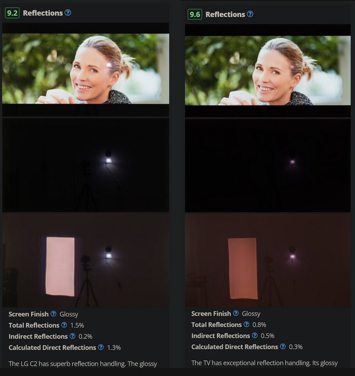

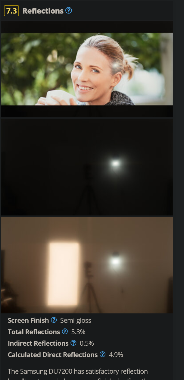

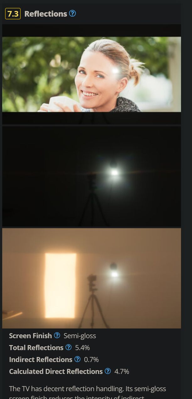

Deinorius schrieb:
Was mich jedoch generell an dieser Diskussion stört, ist der mangelnde Vergleich. mir fehlen andere Vergleiche mit unterschiedlichen matten Varianten. Bei anderen Herstellern kann es wieder anders aussehen.
Es gibt unterschiedliche Matte Varianten als auch Unterschiedliche Glossy Varianten wie ja zb auch hier schon zu sehen war in meinem alten Post :
---------------------------------------- LG G4 mit Vanta Black Coating ----------------------------------------------
Semi Glossy :

Matte Geräte :
Also wie man sieht gibts auch da variantionen.
Wenn es dunkler ist ist Matte auch noch relativ ok aber wenns heller wird im Zimmer dann wird das schwarz von dem Matten Gerät gräulich und die Farbkraft geht verloren
Es gab da auf Youtube auch einen der die OLED Monitore verglichen hat der hatte einen Matten und ein Glossy da aber weiss nich mehr das war.
Jedenfalls hat beides seine Vor und Nachteile .... und für mich Persönlich überwiegen halt die Vorteile von Glossy da das Bild schärfer ist und farbkräftiger und der Schwarzwert nicht leidet und dafür nehme ich halt die Leichten Spiegelungen in Kauf die ich bei der normalen Nutzung eher so päripher wahrnehme
Das is halt mit den Spiegelungen wie bei der Auto Motorhaube ... die is zwar da aber während man mit dem Auto fährt konzentriert man sich auf die Straße und sieht die Motorhaube garnicht ... man sich aber auf die Motorhaube Konzentriert ist sie da und so isses mit den Spiegelungen bei Glossy Geräten sofern man sie
halt so aufbaut das sie möglichst wenig spiegelungen einfangen können.
Auch gibts jene leichten Spiegelnungen nur bei dunkleren Bildinhalten bei helleren Bildinhalten sieht man sie garnicht
Den hatte ich ja schon eingefügt das sah man ja in dem Video von Dave
Das Video von Dave2D vergleicht aber nur zwei Varianten von einem Modell und dann auch von keinem der großen Hersteller. Ich kenne ja die Reflektionstests bei Rtings. Eine Nahaufnahme, die Schärfe, von anderen Modellen, wie es bei denen aussieht, wäre interessant. Das meinte ich.
Persönlich stecke ich etwas in der Zwickmühle. Da mein 13-jähriger Fernseher mittlerweile kurzzeitig Bildfehler dargestellt hatte, darf es doch schon ein OLED werden. Aber LG G4 oder Samsung S90D (S95D).
OK da hatte ich bisher nichts weiter gesehen als das bei Dave

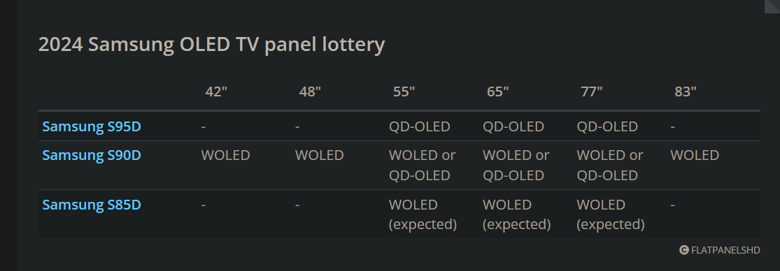

https://www.flatpanelshd.com/news.php?subaction=showfull&id=1709717967
Der S95D is der konkurent zum G4
Der S90D is der konkurent vom C4
Der S85D is der konkurent vom B4
Problem beim S95D ist das er Matte is wärend alle andere Glossy sind
LG G4 Game Mode Weiss Helligkeit : -------------- Farbhelligkeit :
https://www.rtings.com/tv/reviews/lg/g4-oled
Samsung S95D Game Mode Weiss Helligkeit : ---- Farbhelligkeit :
https://www.rtings.com/tv/reviews/samsung/s95d-oled
LG C4 Game Mode Weiss Helligkeit : --------- Farbhelligkeit :
https://www.rtings.com/tv/reviews/lg/c4-oled
Samsung S90D Game Mode Weiss Helligkeit : ------- Farbhelligkeit :
https://www.rtings.com/tv/reviews/samsung/s90d-s90dd-oled-qd-oled

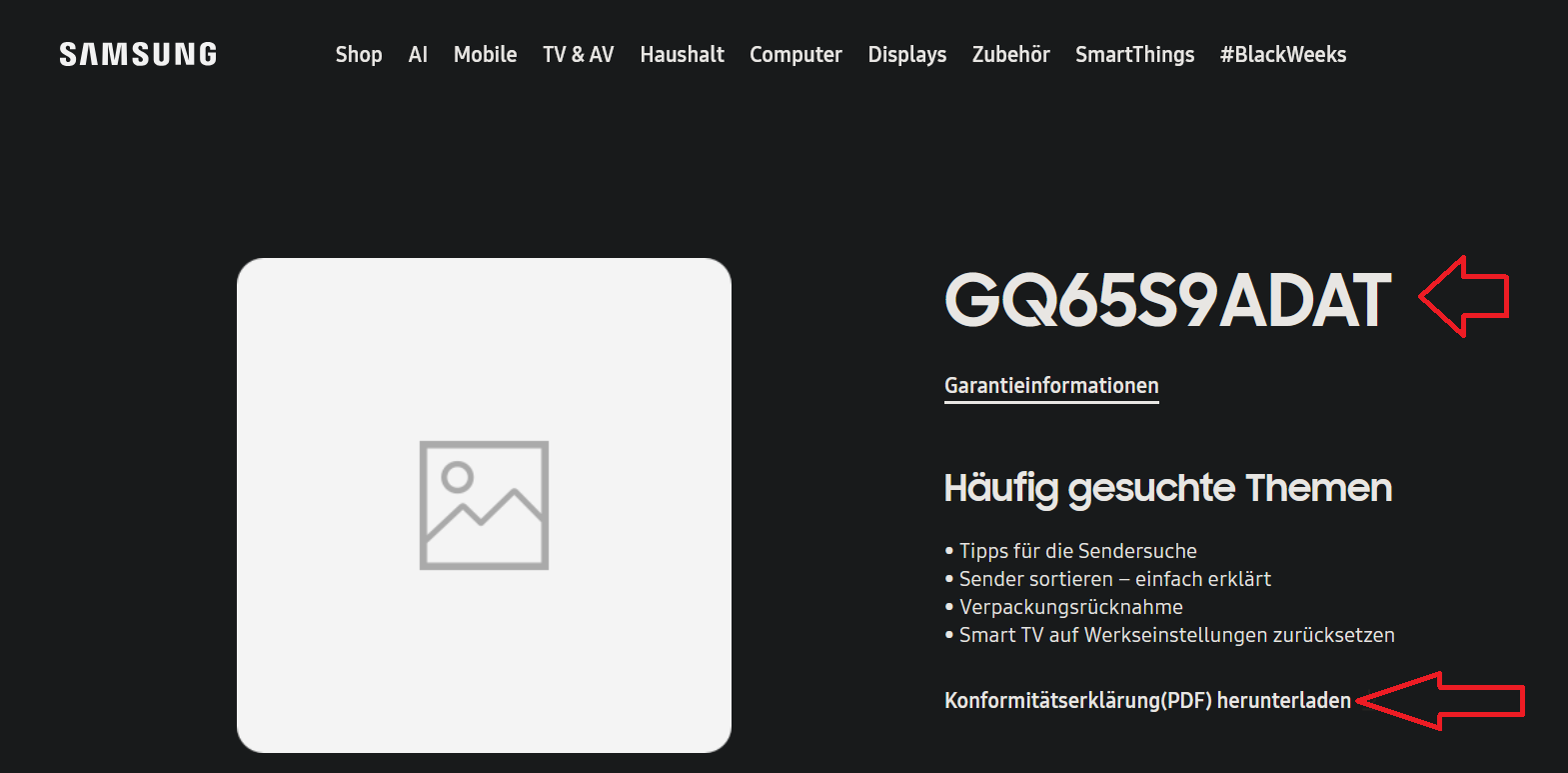

übrigens hat amazon den nun direkt mit der Auswahl des S95D gelistet, nicht mehr mit dem S90D (sofern man dem irgendeine Bedeutung beimessen möchte)
War auch schon damals so als der S9AD das erste mal auftauchte im AVS und HWLuxx was eben die Sache verstärkte das Leute glaubten das er eine Glossy S95D Version sei aber was Amazon macht bestimmt ja nicht wie Samsung sich das gedacht hat sondern das bestimmt Samsung
und Samsung führt den S9AD als S90D Variante
( Den Strich weg machen und ein Punkt setzen vor "com" ... wenn ich denk Link hier direkt einfüge wird er nich geöffnet daher musste ich das so lösen ich weiss auch nich warum das nich normal geht )
samsung-com/de/support/model/GQ65S9ADATXZG/
Auch wird er eben schon recht lange geführt :
Aber all das überzeugte die Leute nicht und sie glauben weiterhin das es eine Glossy S95D Version sei.
Sollen sie halt.

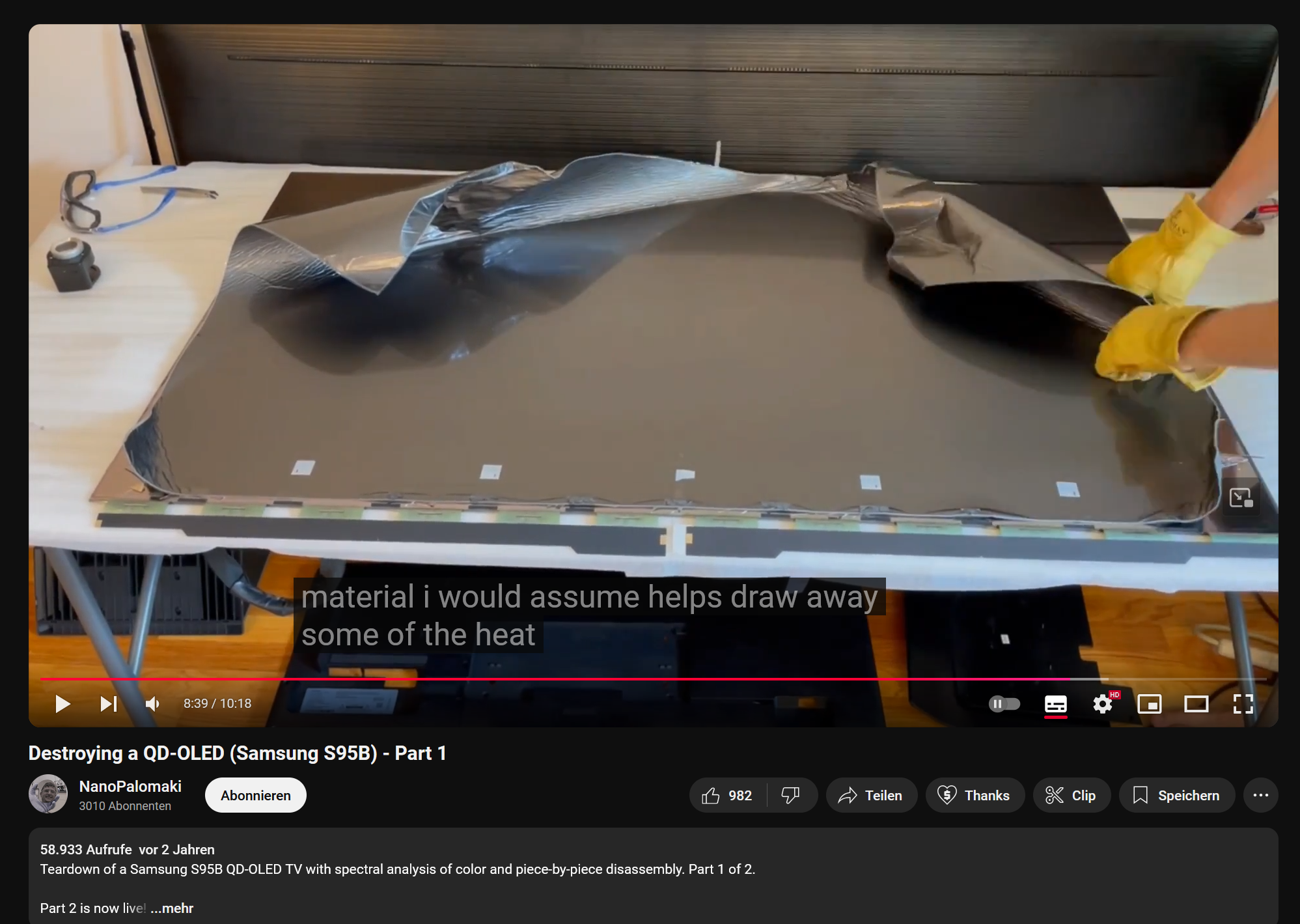

Aber die Hauptaufgabe von einem Heatsink Layer is ja eher das hier :
Also um die Image Retention schneller abzubauen weils die Abwärme besser ableitet.

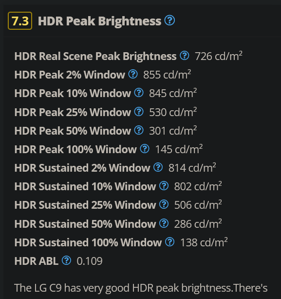

Suspektan schrieb:
Tatsächlich hatte der c7 von anno uralt sogar höhere Farbhelligkeit als ein c2 (zmdst. in sdr), das glaubt einem kaum einer
Hab nun keine Farbwerte bei RTINGS zum C9 gefunden aber auch der 2019er C9 war halt heller als
der 2022er C2
