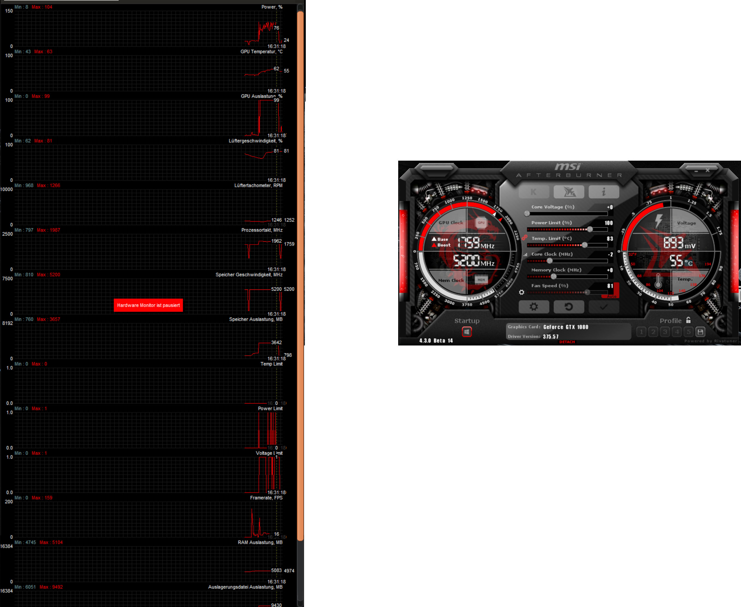

habe seit Anfang an Probleme mit der Karte was die Auslastung betrifft. Habe diese seit Samstag 15.10.2016.
Und zwar fliege ich aus allen Spielen nach einer gewissen Zeit raus. Habe mit MSI Afterburner dann geschaut ob dort was zu sehen ist, und das ist es tatsächlich. Sobald die GPU länger 100% Auslastung hat, fliege ich raus.
OC wollte ich nicht machen da schon bei mehr 2000MHz Core Clock das Spiel sich aufgehangen hat auch bei Curved.
GTA V gestartet und hab dann geschaut wie es bei Undervolting aussieht (dort 1999 Mhz angelegt), aber dasselbe in Grün 100% Auslastung und Abflug. (1Bild)

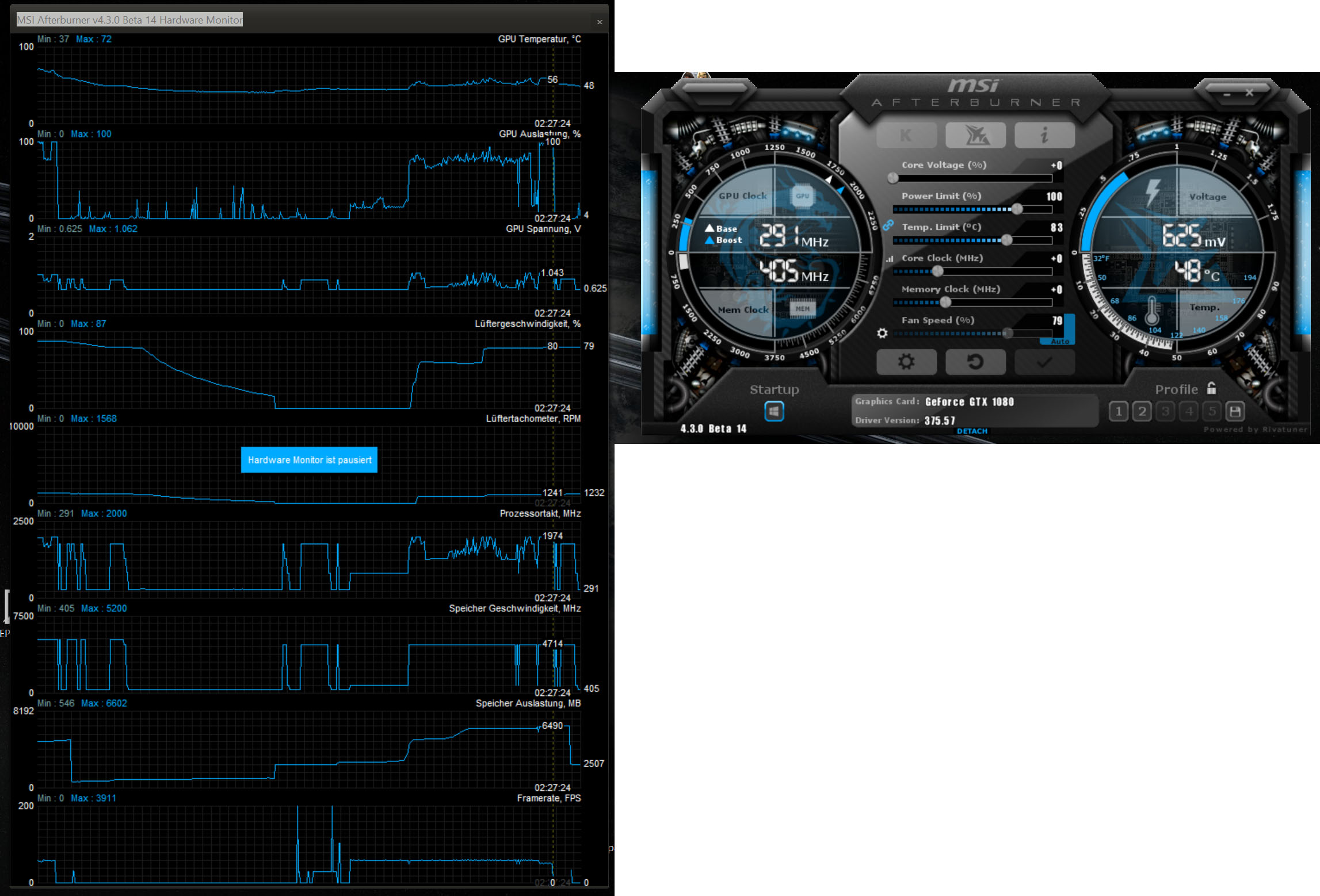

Auch bei normalen Einstellungen ohne Undervolting, gleiches Problem. (2 Bild)

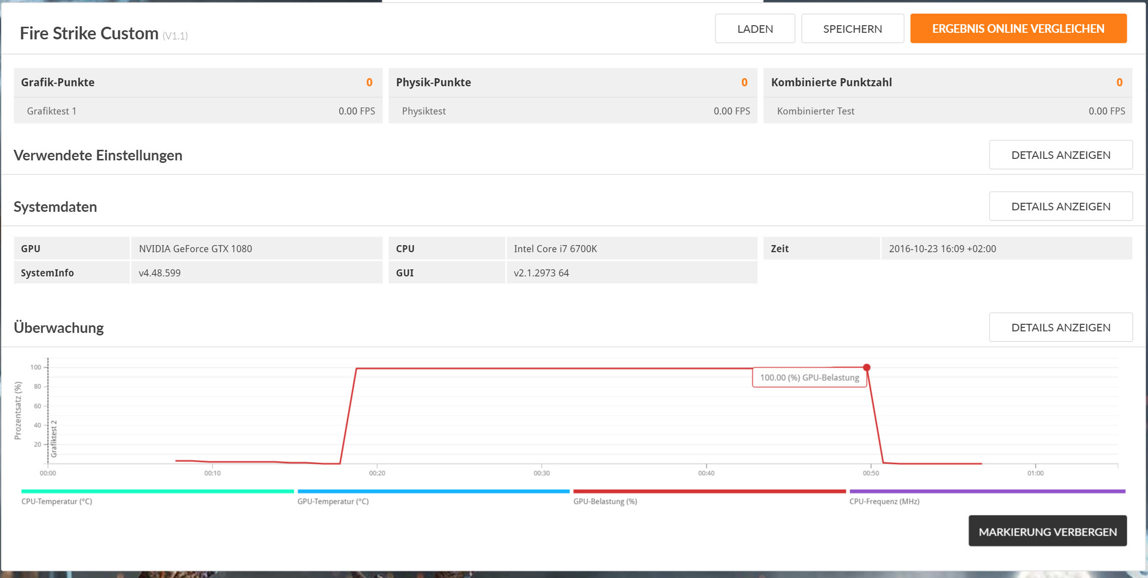

Hab es dann eben nochmal mit 3DMark Fire Strike Ultra probiert, aber bei der 2ten Grafiktest, wo der über die Brücke läuft, fliege ich immer an der selben stelle raus sobald ich 100% Auslastung erreiche mit der Bemerkung "Abbruch durch Benutzer". (3 Bild)

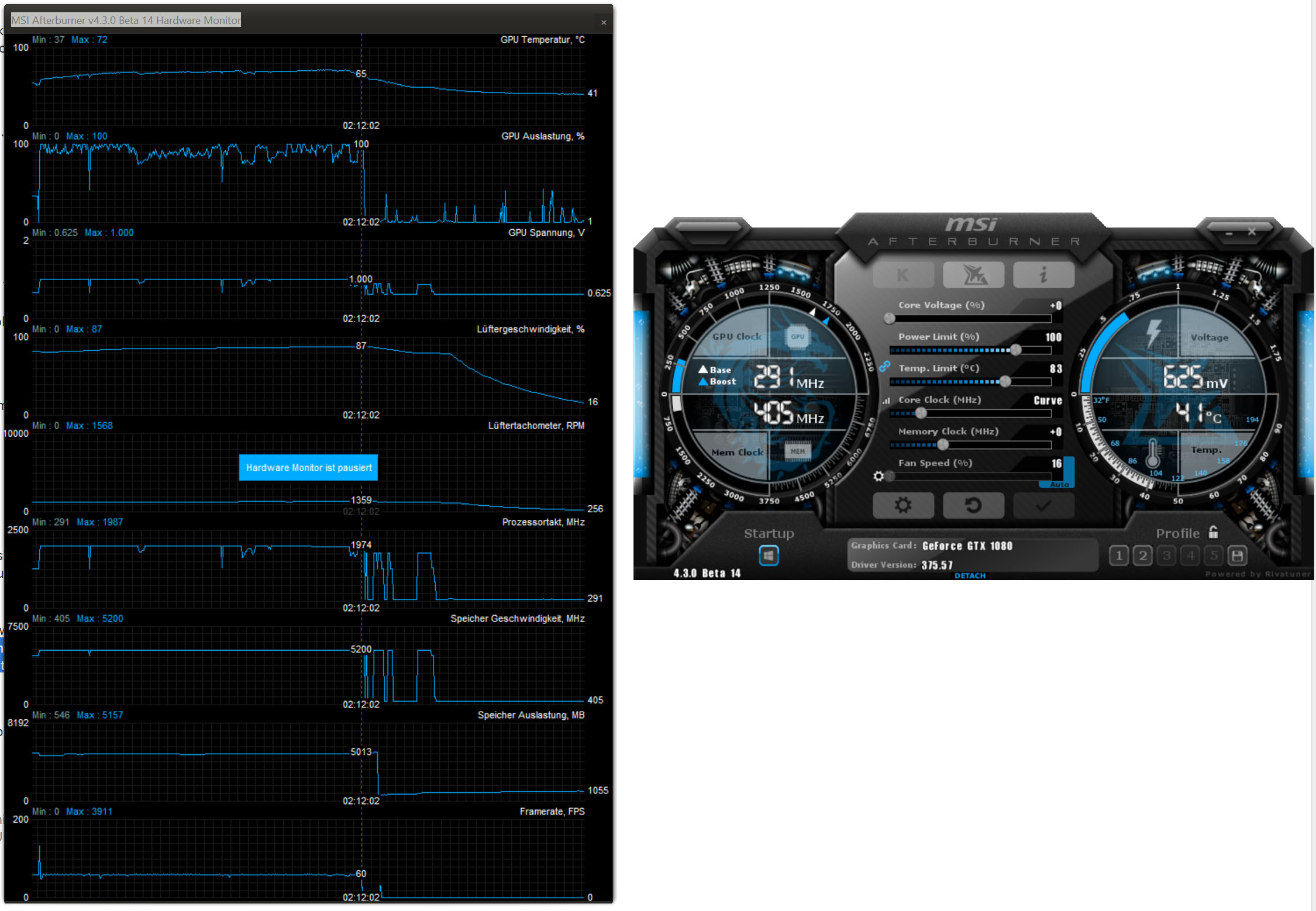

Habe nochmal ein Bild von 3DMark beigefügt, bei 99% läuft alles, sobald auf 100% springt, lande ich wieder auf dem Desktop. (Bild 4)
Hatte eben sogar das Phänomen das der 4K Bildschirm komplett ausgegangen ist (Standby), nach einem Ein und Ausstecken des DP ging er dann wieder an.
Ein anderes mal hat der komplette Rechner neu gestartet nachdem das Bild weg war.

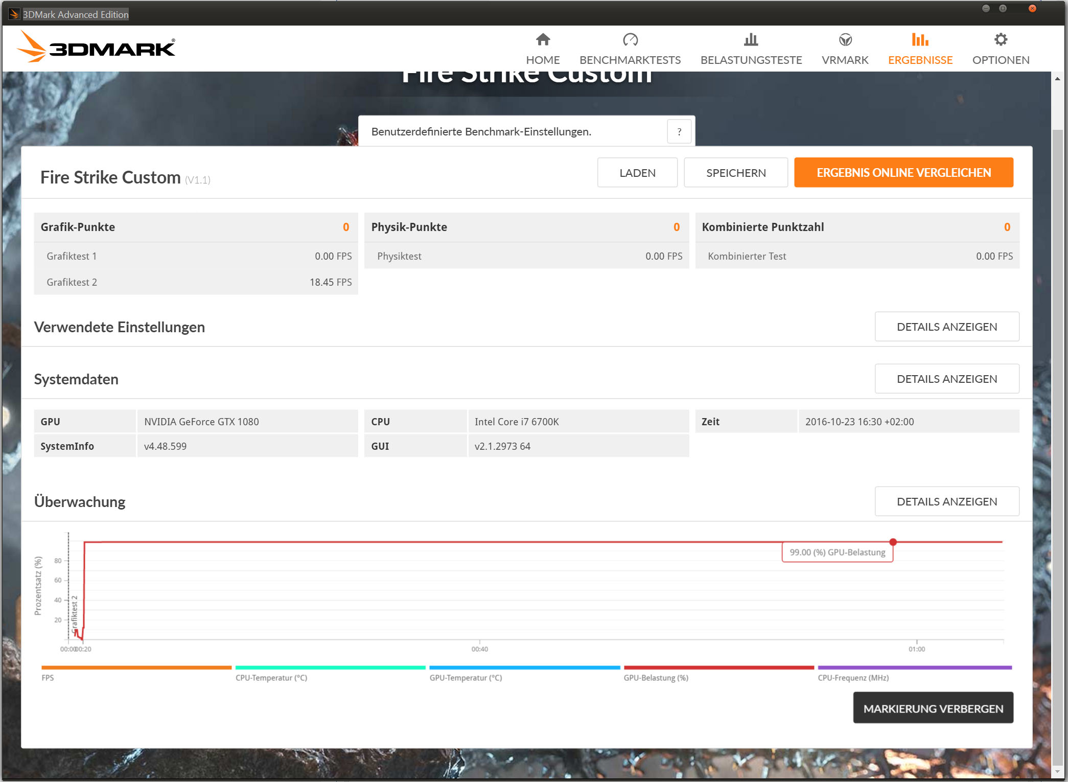

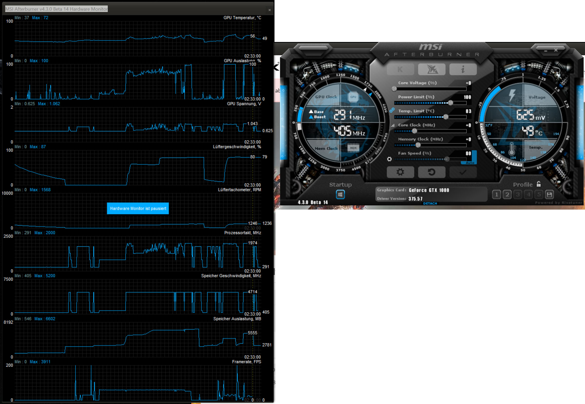

Noch ein Nachtrag:
Habe eben in einem anderen Forum gelesen man sollte mal versuchen den Clock um ein paar Schritte reduzieren und testen ob es dann Stabil läuft.
Hab dies mal gemacht (-2) der Rest ist Stock.
VCore ist auch Stock bei Max: 1050mV
Und was soll ich sagen... GTA läuft und auch 3DMark läuft der test durch... anstatt 100% auslastung erreicht die Karte jetzt auch nur noch 99% (Bild 5 Bild 6)
Heißt für mich die Karte ist von Werk aus im Stock nicht Stabil?
Soll ich die Karte nun lieber einschicken für RMA oder einfach auf -2 belassen und gut ist?
