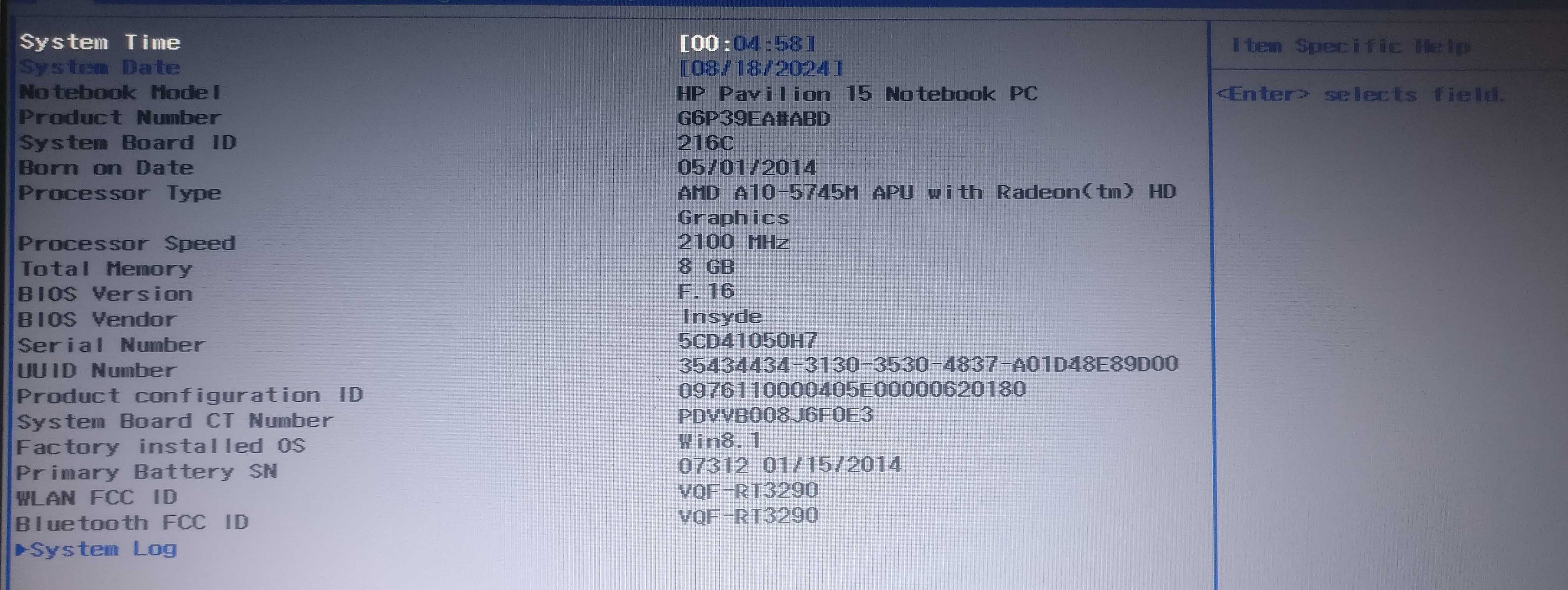

Habe heute versucht meinen Lappi HP Pavilion 15 (genauere Hardware siehe Foto) per inplace update auf win11 23H2 zu heben von Win10 22H2. Ist gescheitert es wurden Wiederherstellungsoptionen angezeigt.

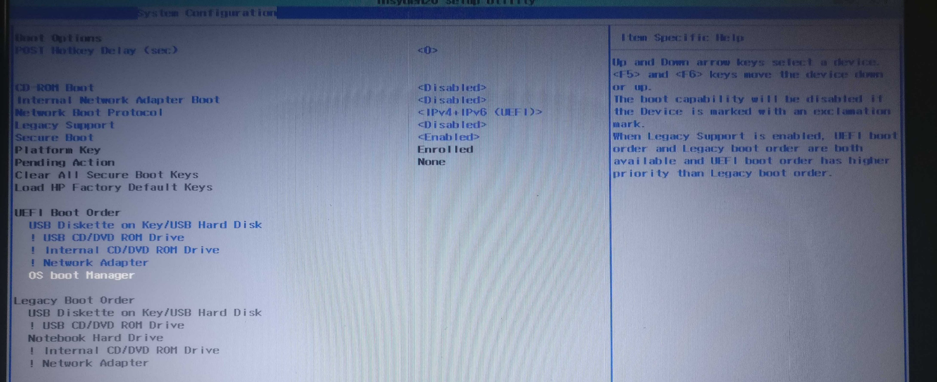

Kann mir mal jemand helfen, was im Bios eingestellt werden muss, damit ist den Stick als boot Möglichkeit angezeigt bekomme?
Foto vom Bios sind beigefügt.

Der AMD A10 ist offiziell nicht in der Freigabeliste von Microsoft enthalten. Somit ist ein Upgrade bzw eine Neuinstallation zumindest ohne Tricks nicht möglich.
60 GB SSD erscheinen mir für Win11 auch etwas sehr wenig, Externer Speicher spielt dafür keine Rolle da das OS zwingend auf den Internen installiert werden muß.

Lagacy Boot muss aus sein, was es bei dir ja ist.
Und nutze den Boot Manager beim Laptop Start und guck da ob der Stick angezeigt wird

So bin einen Schritt weiter. Konnte vom Installationsstick booten, geht wenn der im usb2 port rechts steckt.
In den USB3 Ports links werden nicht alle USB3 Sticks erkannt.

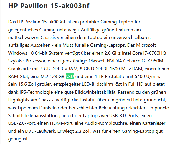

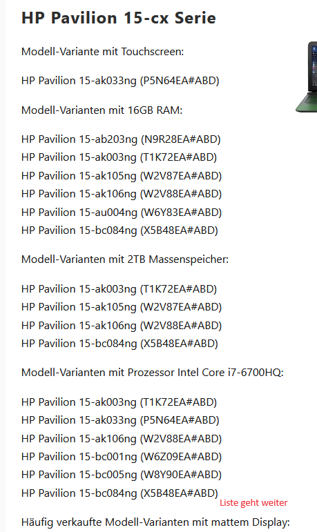

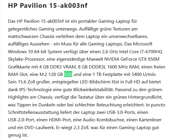

Dann ist die zu klein wie @Tom-S schreibt.
Original müsste mindestens eine 128 GB ´M.2 verbaut gewesen sein?
Aber dazu müsste man dein genaues Modellkennen?

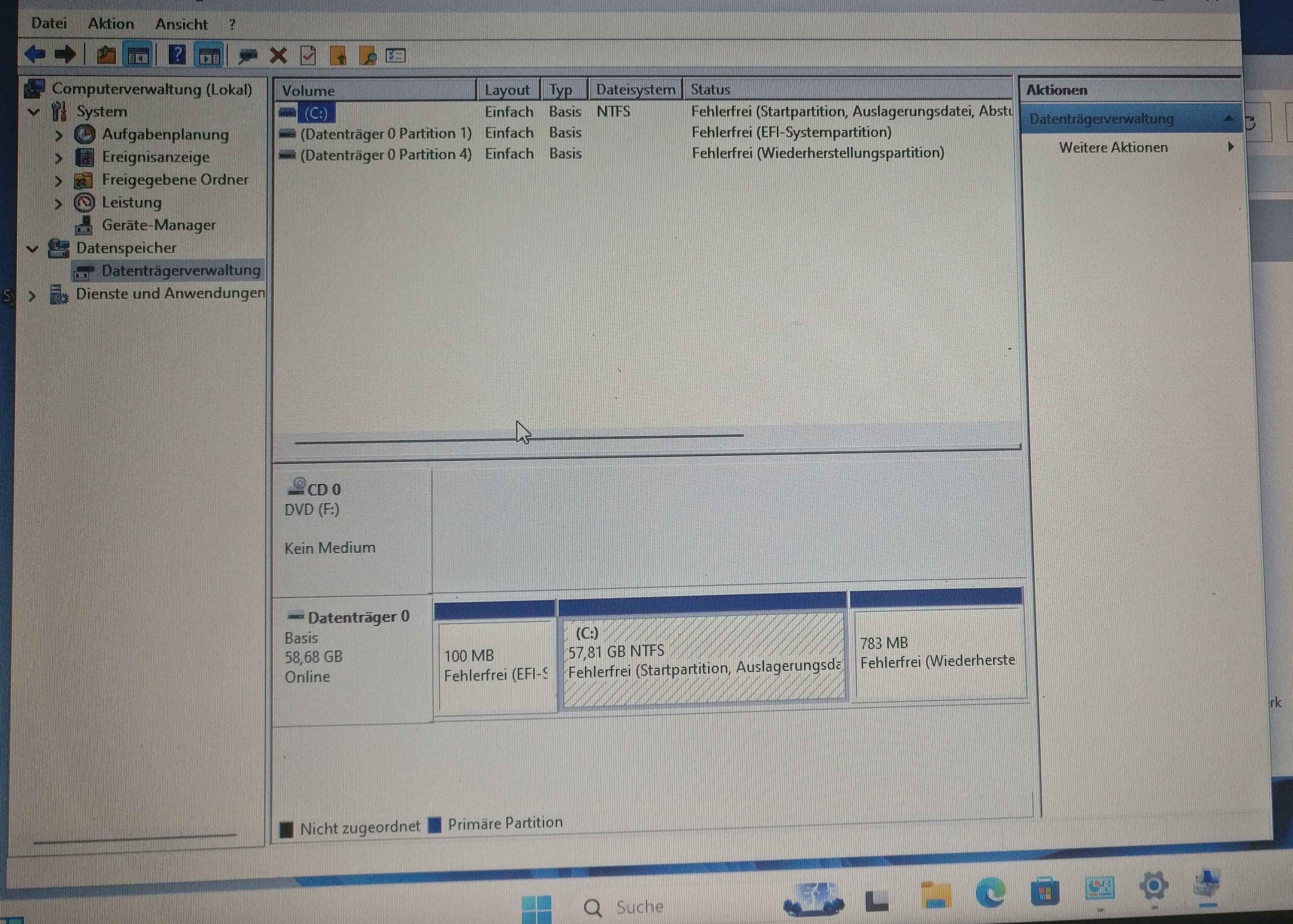

So läuft und läd updates.
Knapp 60 GB für Windows ist schon etwas knapp,
denn Windows braucht auch etwas "Luft zu Atmen" (Cache, Auslagerungsdatei, Temp Ordner, ..) Auch sollten SSDs, gerade solche alten, nicht zu voll sein.
