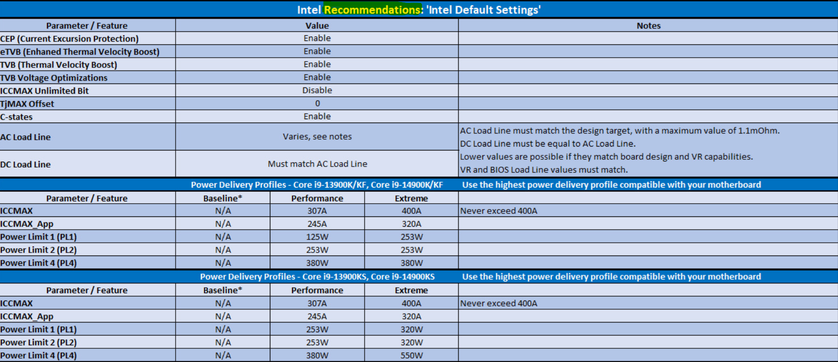

Irgendwie ist diese Tabelle nicht ganz klar. Baseline ist überall N/A - gemäss dem Text können die MoBo Hersteller also weiterhin in "Baseline" tun was das Board hergibt? Und nur "Performance" und "Extreme" ist elektrisch spezifiziert? Ist das nicht irgendwie kontraproduktiv, in der Annahme, dass "Baseline" Standard-Einstellung sein soll und die MoBo Hersteller dort gerne übertreiben?
Dazu fehlen die Angaben zu den Obergrenzen für AC- und DC-Loadline, welche wohl die wesentliche Veränderung in der ganzen Thematik beschreibt?

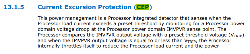

Dai6oro schrieb:Neu ist nur, dass es jetzt eine klare Empfehlung zu CEP gibt.
Das liest sich jetzt nicht so, als ob das ein Geschenk ist, das die Boardhersteller optional anschalten können für schönere RGB Effekte. Das klingt wie als ist das Schutz, aus gutem Grund. Und wenn du den Schutz deaktivierst, dann schützt halt nichts mehr.

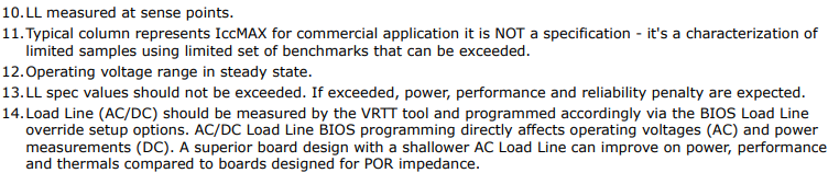

Nein. Die Powerlimits sind Empfehlungen, ja. Aber die ganzen anderen Limits nicht.Dai6oro schrieb:Es gibt keine Specs es gibt nur Empfehlungen. Genau das ist ja die Crux.
Das hier zB sind "Specifications". Ohne Empfehlung.
Und das ist insgesamt eine ganze Sammlung.
Die große Frage ist: kann es sein, das wenn alle harten Limits eingehalten werden, die CPUs gar nicht viel über das offiziell empfohlene PL2 Limit hinausgehen würden? Weil sie dann in andere Limits reinrennen. So das Intel ganz ungefährlich und seriös sagen kann, das PL2 offen ist bis 4095W?
Denn wie gesagt, die CPU bekommt dieses Limit gesagt. Damit sie nie mehr Strom versucht zu ziehen, als das Mainboard garantieren kann. Sie muss dieses Limit nie erreichen. Wie nah die CPU diesem Limit kommt entscheidet sie selbst. Basierend auf ANDEREN MESSWERTEN und FAKTEN die das Mainboard ebenfalls angibt.
Wenn das Mainboard oder der Besitzer an Spannungen, Stromlimits und Loadline dreht, kann man mit der Leistung höher kommen. Aber die scheinen alle ihre eigenen harten Limits zu haben. Spannung zB sagt die CPU selbst an, weil das ist individuell zur CPU. Und das Mainboard darf nur ein Offset haben, das sich aus seinem Design ergibt. Wenn dieses Offset genutzt wird zum undervolten, bricht das Mainboard die Specs.

Die ganze Folie die Intel heute veröffentlicht hat ist eine Empfehlung und die beinhaltet mehr als nur Powerlimit.
Nur an eine Empfehlung muss man sich nicht halten und ist lediglich ein Versuch keine Verantwortung zu übernehmen.
CB:
"Die Default Settings konfigurieren wesentliche Stellschrauben wie den Überstromschutzmechanismus, die maximal erlaubte Betriebstemperatur, den Thermal Velocity Boost inklusive dessen „Spannungsoptimierung“ sowie Obergrenzen für AC- und DC-Loadline. Intel „empfiehlt“ ihre Nutzung."
Weiter:
"Vorgaben für die maximale Leistungsaufnahme oder die maximal erlaubten Stromstärken machen die „Intel Default Settings“ erst gar nicht. Dafür sind die „Power Delivery Profiles“ zuständig. Es gab sie schon bisher, von Intel öffentlich kommuniziert, geschweige denn von Partnern breit verwendet, wurden sie nicht."
Zudem:
"Die einzig wirklich richtig harte Vorgabe scheint eine maximale Stromstärke von 400 Ampere (ICCMAX) zu sein, die in der Vergangenheit von Partnern regelmäßig gerissen wurde."
