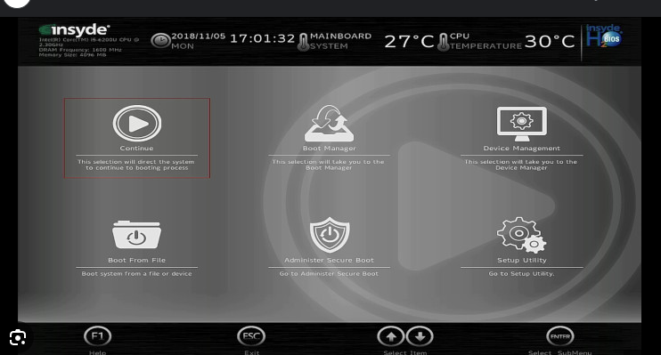

ich habe ein kleines Problem mit meinem BIOS... Gestern wollte ich Linux (Arch Linux) auf meinem Laptop mit einem InsydeH20 BIOS installieren, nach der Installation über einen USB Stick (Wovon ich auch Booten kann) erhalte ich die Meldung: Boot Failed
Wenn ich dann im Boot Manager des BIOS nachgucke ist dort nichts zu finden, in diesem Fall wollte ich GRUB verwenden. Ich habe gelesen, dass man in diesem BIOS die .efi File von GRUB zu den Trusted Boot Files hinzufügen soll, dies habe ich dann auch gemacht. Ich habe im BIOS eine "Boot from File" Funktion. Sobald ich dann versuche von der gerade zu den Trusted Boot Files hinzugefügten .efi Datei zu Booten passiert genau nichts.🙁 Dieses Problem tritt auch bei anderen Bootloadern auf. Ich entschuldige mich im voraus direkt mal für fehlende Fachbegriffe ich bin noch Laie.😂
Vielleicht kann mir hier jemand weiterhelfen.
Ich setzte mal ein Bild wie mein BIOS ungefähr aussieht in den Anhang
Im Screenshot fällt auf, dass das Datum komplett falsch ist. Vielleicht erst mal die Batterie im Notebook austauschen oder erst mal richtig einstellen und schauen, ob es vorhanden bleibt.
Eventuell hast du den USB-Stick im Legacy-Modus gebootet und nicht im UEFI (falls das Notebook das schon hat, hat ja laut CPU schon einige Jährchen auf dem Buckel).

@kartoffelpü Das Datum ist richtig eingestellt... Der Windows Bootloader funktioniert komischerweise problemlos? Wie kann ich das BIOS denn in den Legacy-Modus umstellen, ich habe diese Option leider nicht gefunden.🙃
