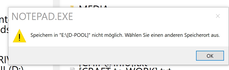

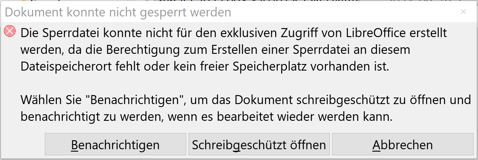

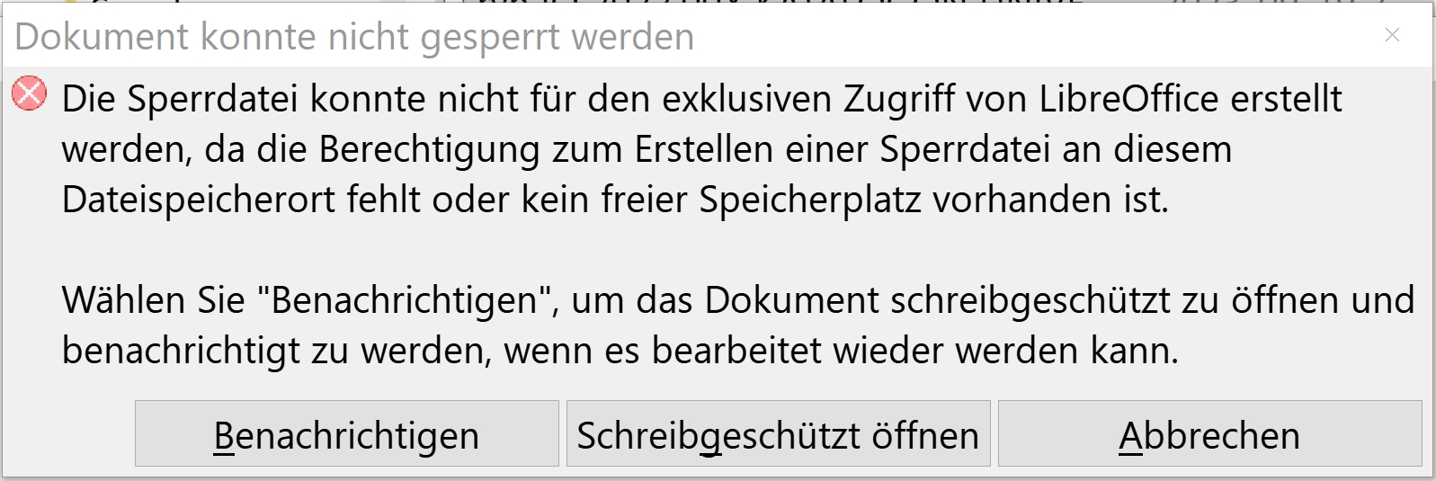

das integrierte SD-Kartenlaufwerk scheint nicht richtig zu funktionieren.

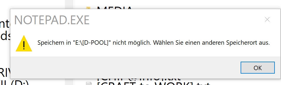

Dateien verschiedenster SD-Karten lassen sich zwar öfffnen und lesen, aber nicht schreiben. In anderen Geräten funzen diese Karten tadellos, ich schliesse also Fehlverhalten der Karten selber erst mal aus. Andere Dateien (lesen/schreiben) in anderen Ordnern sind auch kein Problem.
In der Computerverwaltung läßt sich für dieses Laufwerk auch kein Buchstabe ändern.

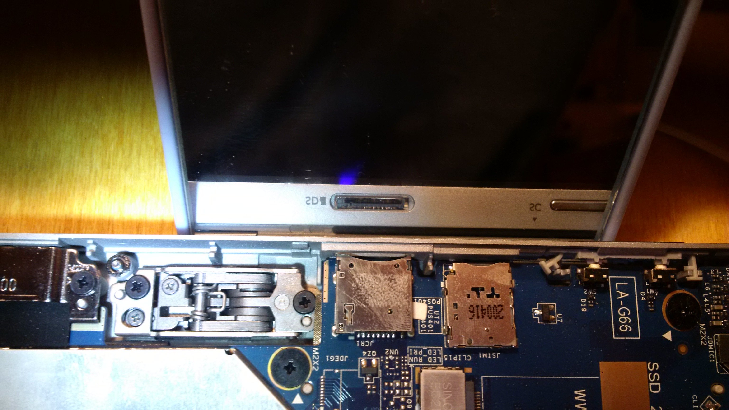

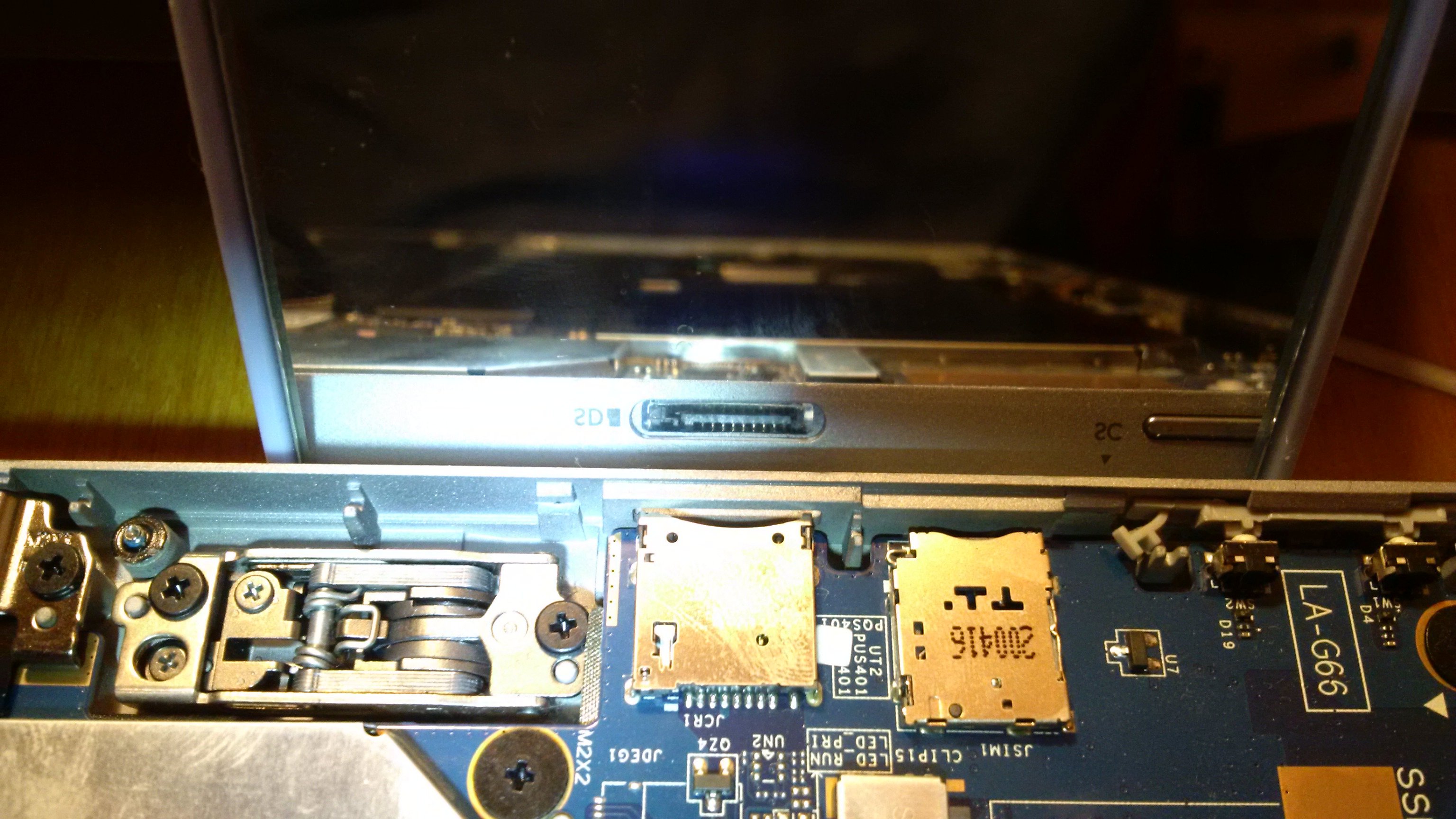

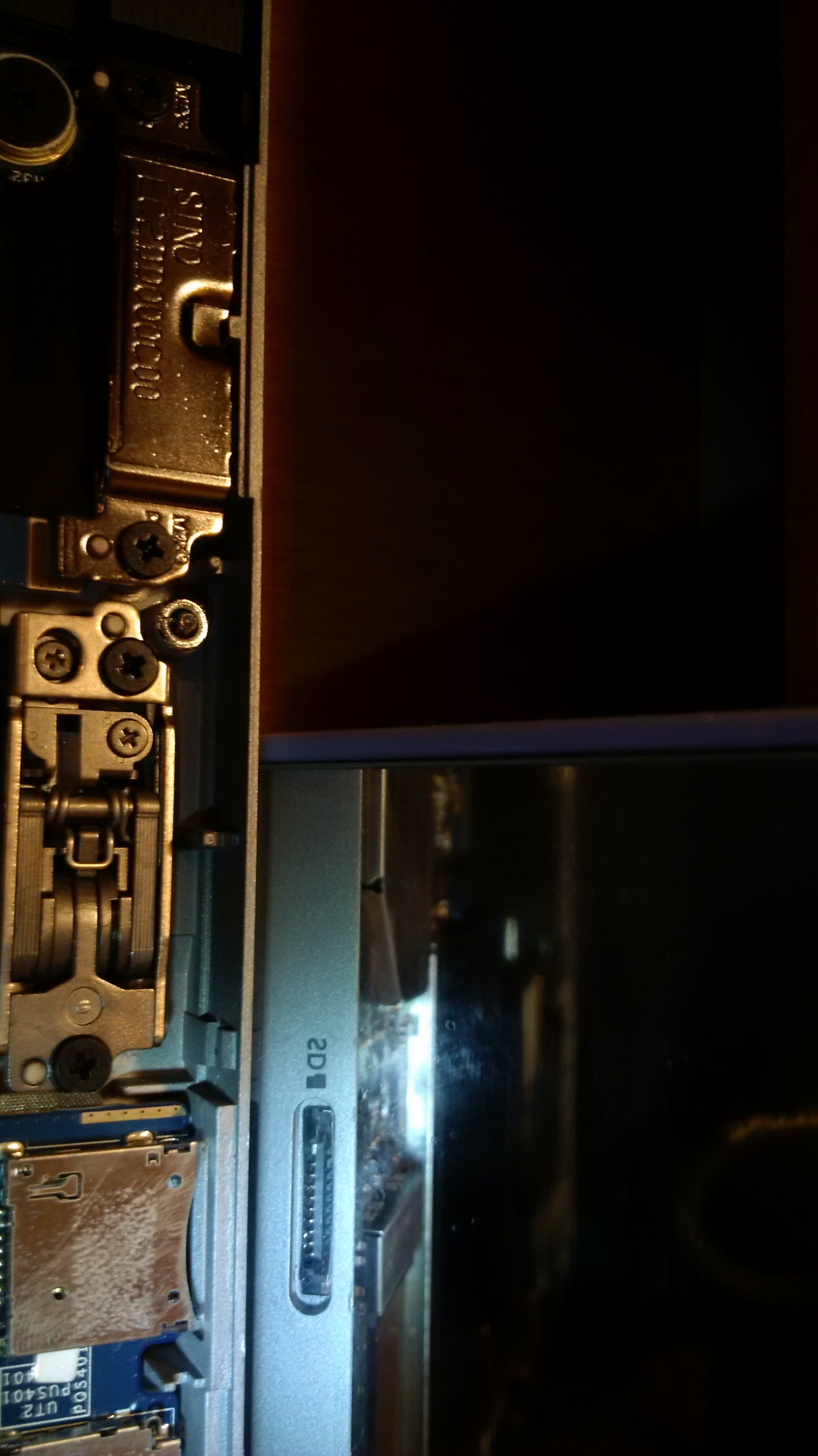

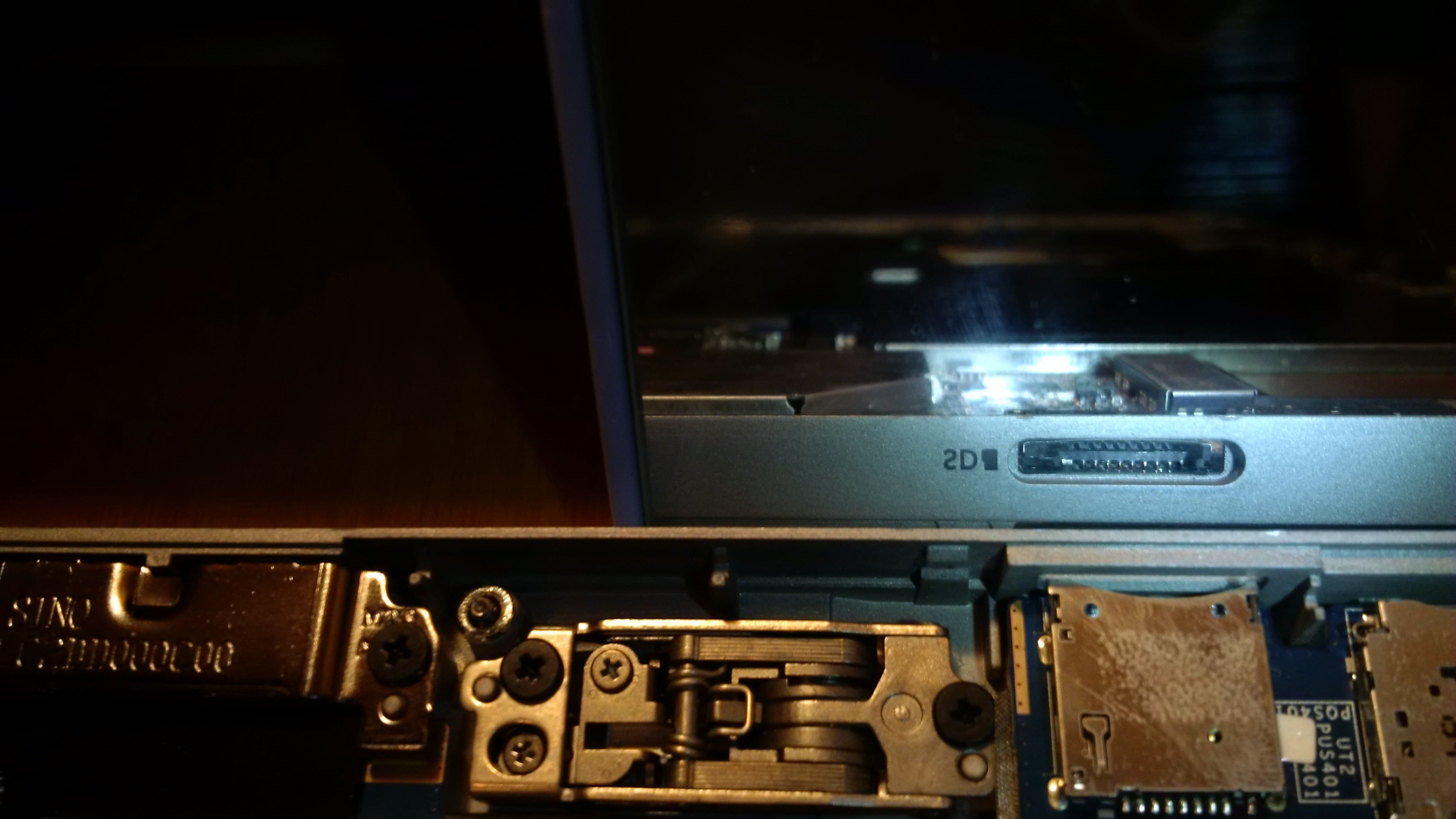

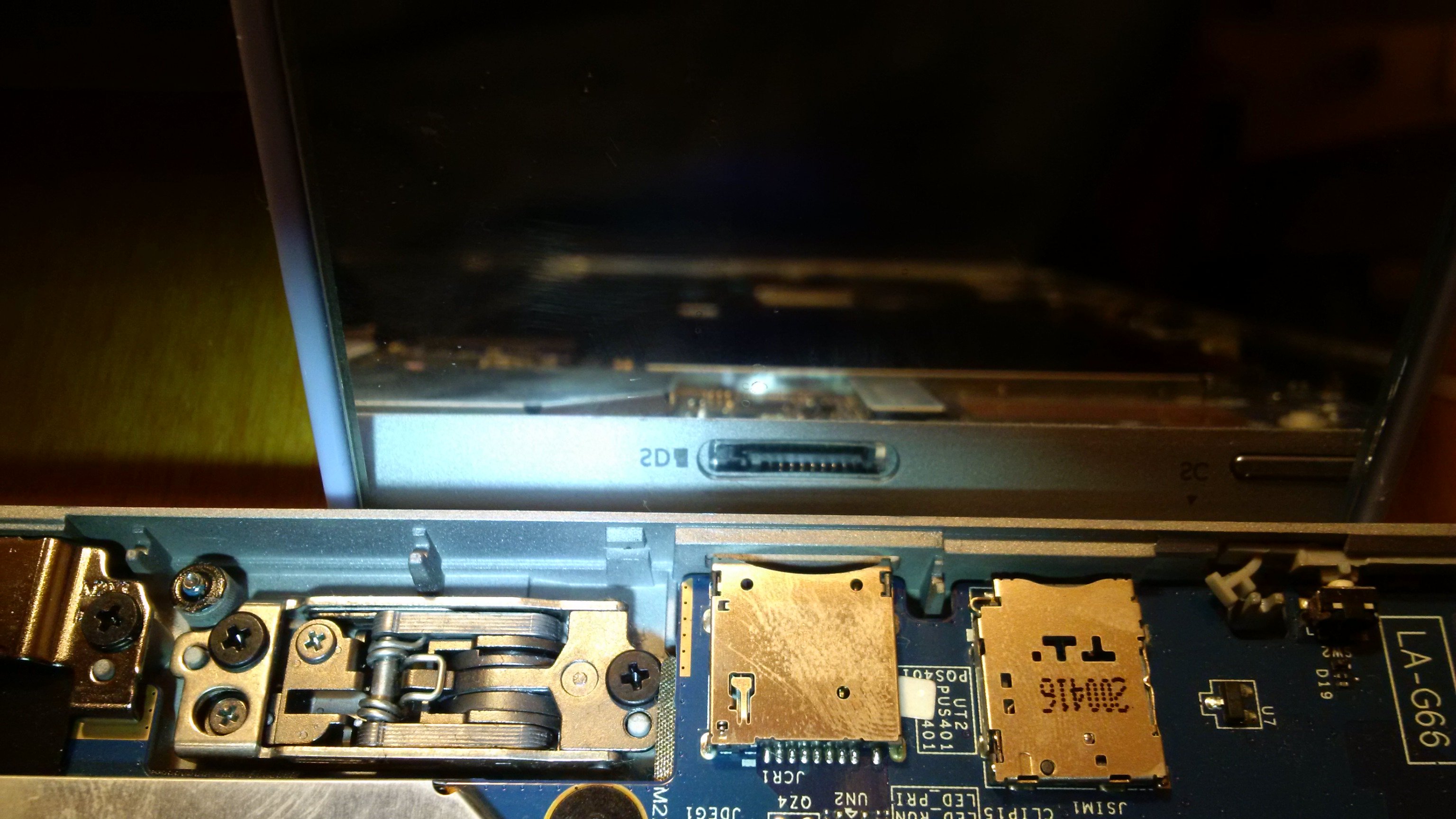

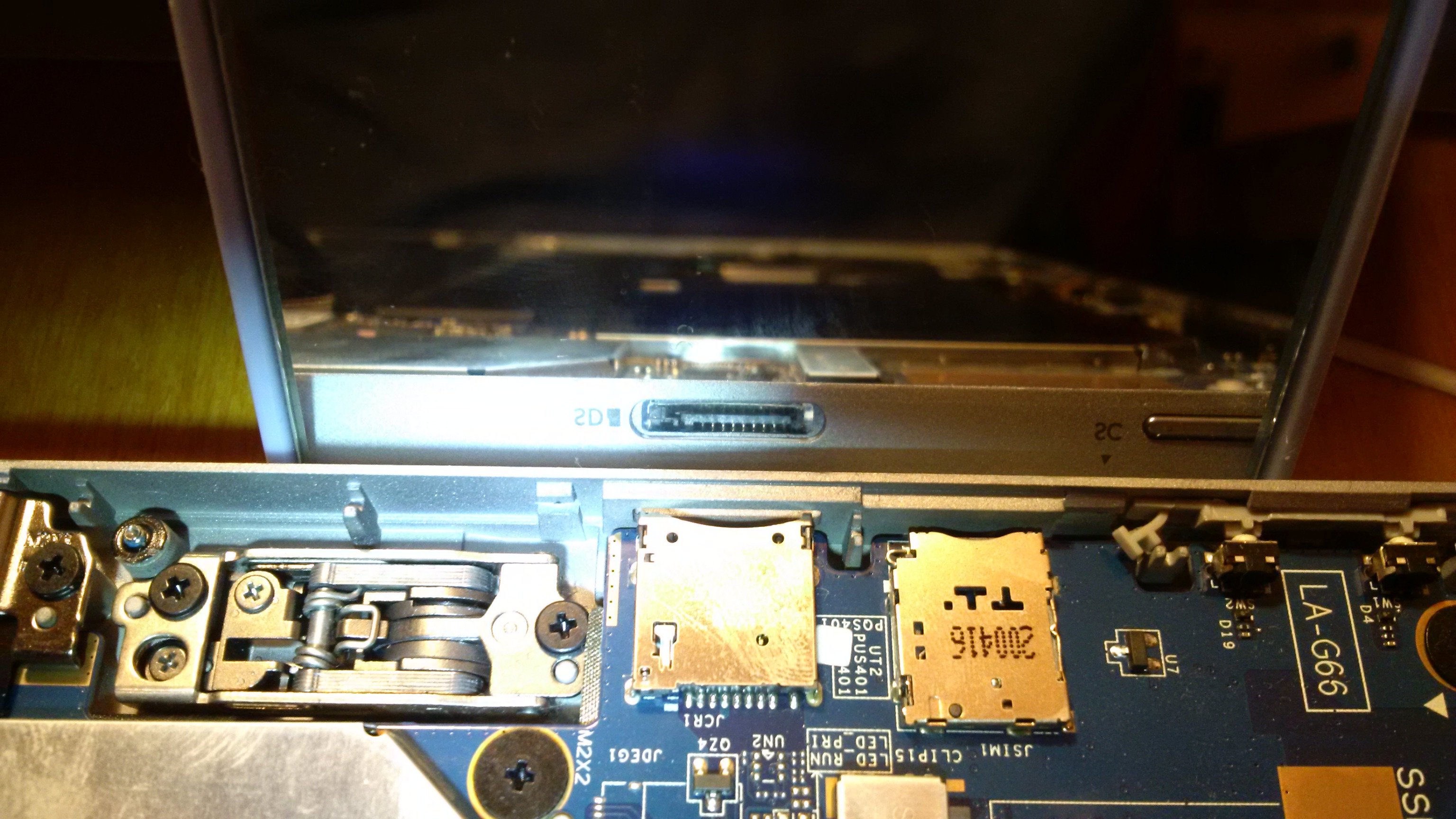

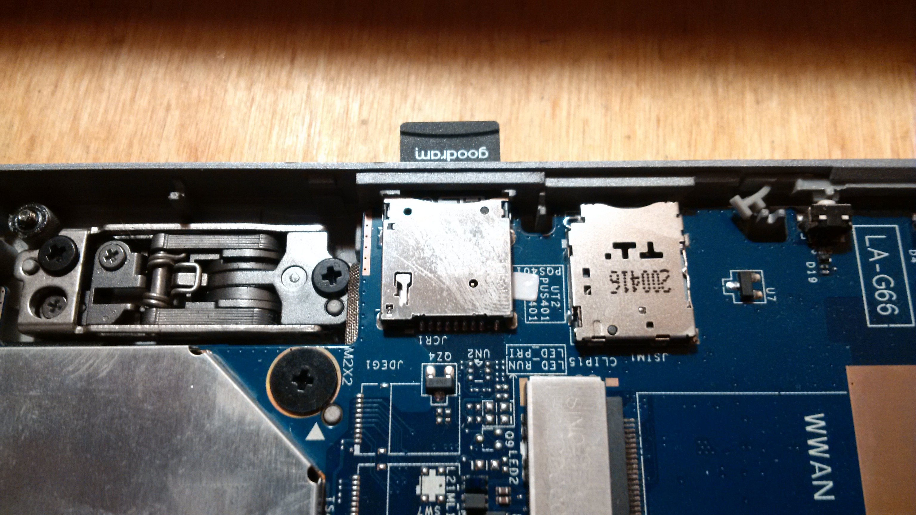

ist schmutz drin?
Hinten im SD slot ist ein kontakt, der durch die SDkarte geschlossen werden muss, und sich oeffenen sollte, wenn die karte entfernt wird
und der hat die gleiche Funktion wie dieser kleine seitliche Schieber an der normalen SD-Kartengrösse?

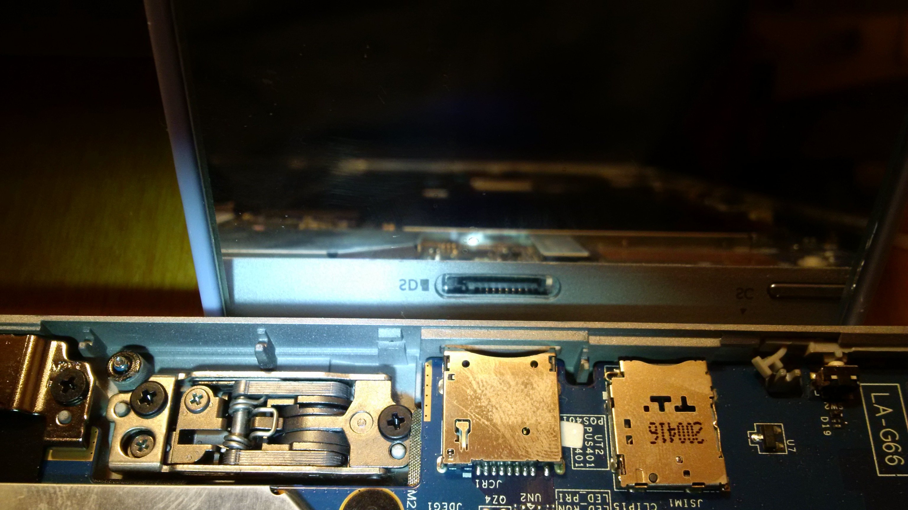

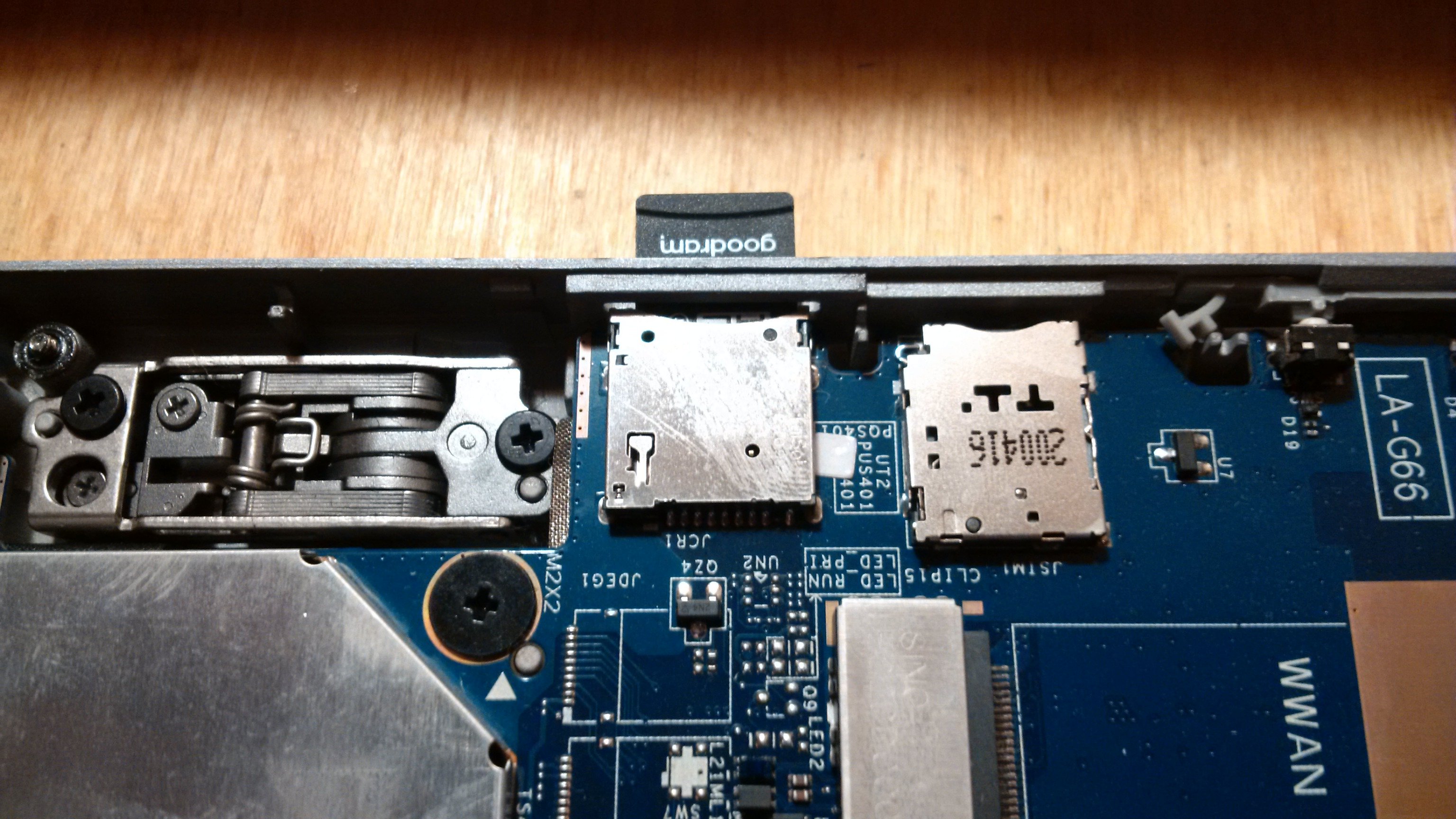

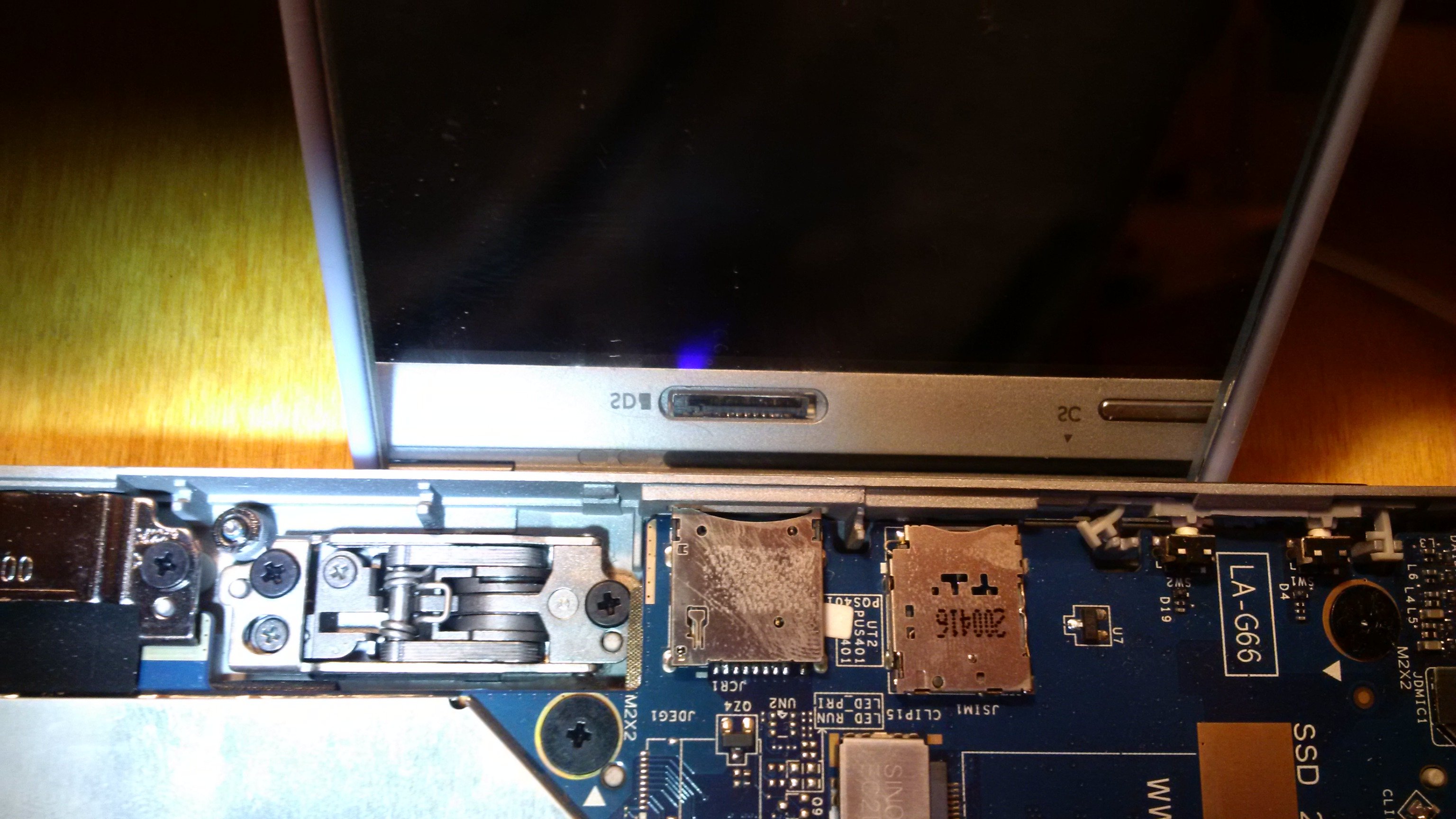

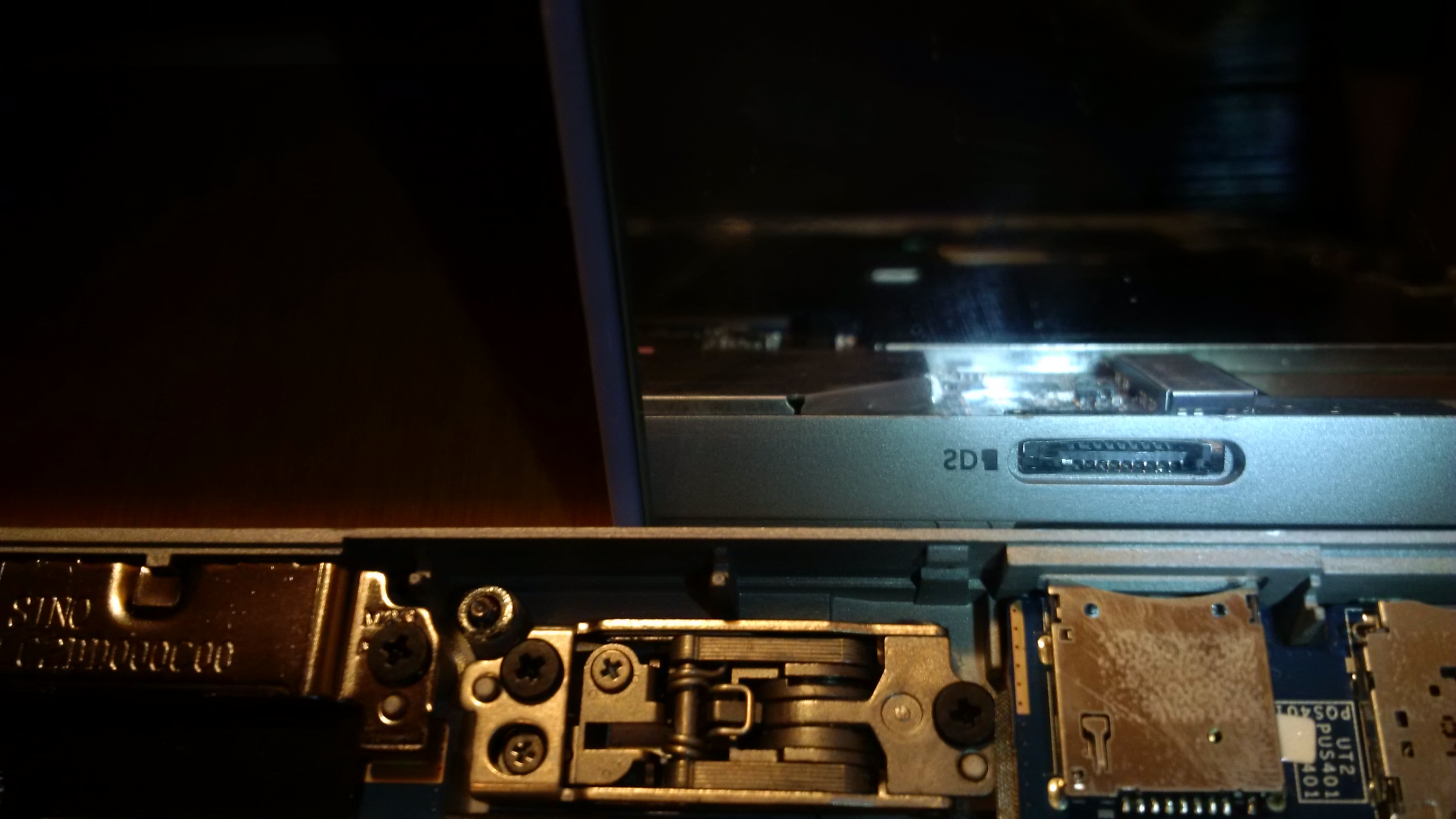

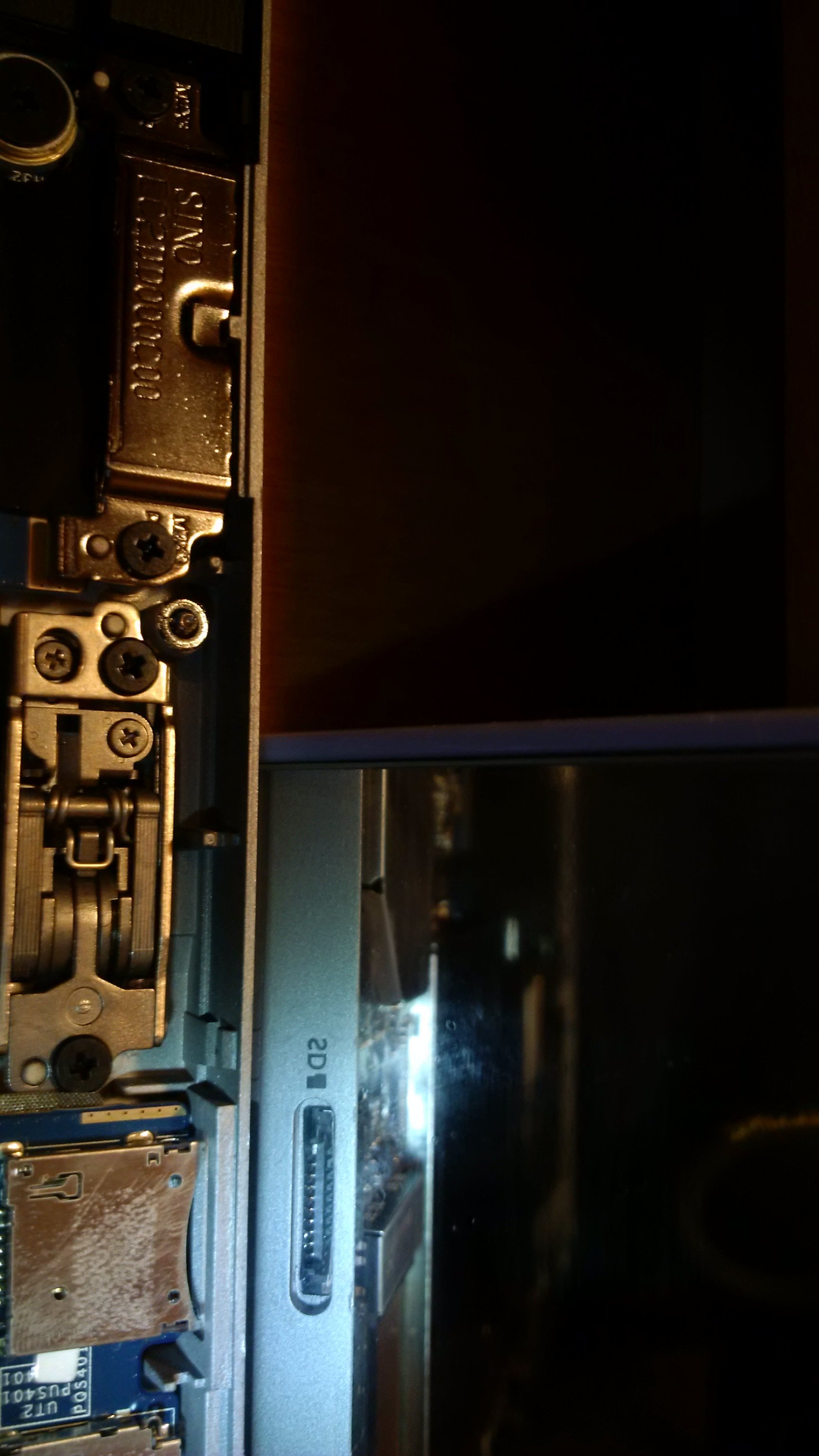

Ist leider äusserst schwer, das irgendswie zu fotografieren, aber ich glaube, der Schacht könnte sauber sein. Oder sieht jemand was?

das würde man also gar nicht wirklich raus kriegen, ohne das Teil komplett auszubauen, oder?
Läßt sich das Modul im ganzen entfernen? Ich hab die Kiste schon wieder zu geknöpft.
Ein Blick aufs board verrät, daß das wahrscheinlich nicht ausgetauscht werden kann
andererseits sieht das erstmal nicht gebrochen aus.

ich fass nochmal zusammen:
Auf dem microSD-Kartenlaufwerk (Buchstabe F:\\) geht nur lesen, schreiben geht nicht.
Will man den Laufwerksbuchstaben in der Computerverwaltung ändern, geht das auch nicht.

Oder muss ich das jetzt als gesichert hinnehmen, daß dieser 'write protect pin' defekt ist?
