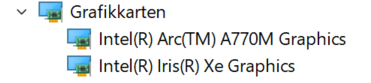

Gestern Abend heruntergefahren, da ging noch alles. Heute hochgefahren, Bildschirm erhält gar kein Signal mehr.
  • Bildschirm geht (mit meinem Laptop getestet)
  • DisplayPort Kabel geht (mit Laptop und Adapter getestet)
  • am Intel Nuc kommt auch ein Bild, wenn ich mit dem DP Kabel + Adapter über den USB-C Port vorne an den Bildschirm anschließe.
  • Beide DP Stecker hinten am PC gehen nicht sowie auch der HDMI nicht.
Wenn ich einfach nur mal in Steam in CS2 reingehe, ruckelt es schon. Im Intel Menü zeigt es auch keine Leistung an auf der Intel A770M. Auch wird die Intel Arc 770M im Task Manager nicht mehr angezeigt.
Die iGPU geht ja, sieht einfach danach aus, dass die Intel Arc 770M dGPU ein Problem hat oder kaputt ist.

anbei.
Nein, habe das seit ca. zwei Wochen aufgeschoben... deswegen wundert mich das. Habe jetzt Windows neu aufgelegt, es geht wieder.
Bestimmt lag es an den Treibern, warum aber es nach dem Update auf die neuesten Treiber nicht ging, trotz mehrmaliger Neustarts... weiß nur der Microsoft Gott.
