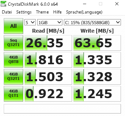

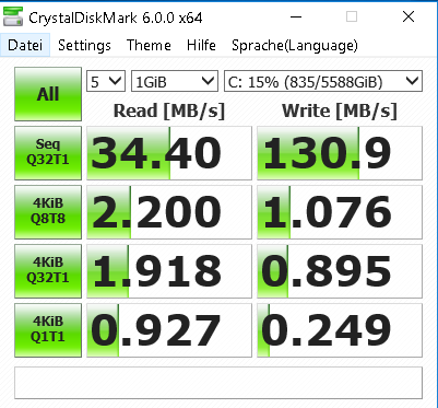

Jetzt ist eig folgendes Problem:

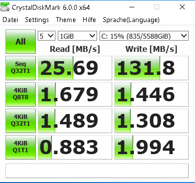

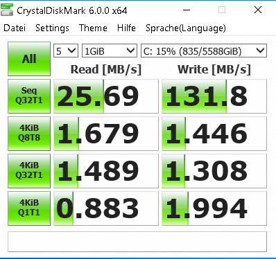

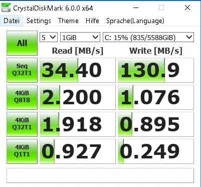

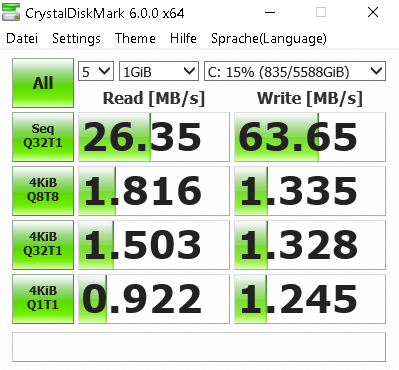

Egal welchen Cache, ob mit oder ohne (HDD Cache, Write Back Cache), die 4 Platten kommen doch auf ganze 30Mb/s lesen und max um 150Mb/s schreiben.

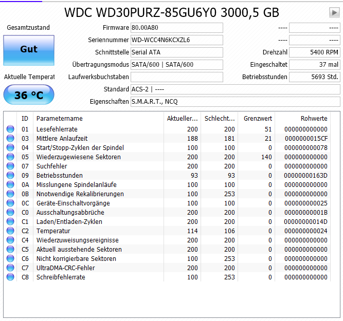

Crystaldiskinfo gibt aber komischerweise nichts aus, laut Smart Werte soll alles ok sein.
Ohne HDD und Writeback Cache -

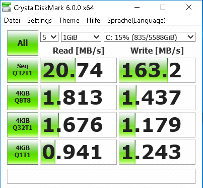

Mit HDD Cache -
Mit Writeback Cache -
Mit HDD und Writeback Cache -

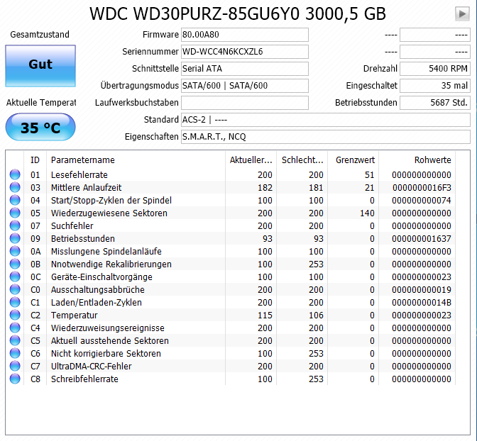

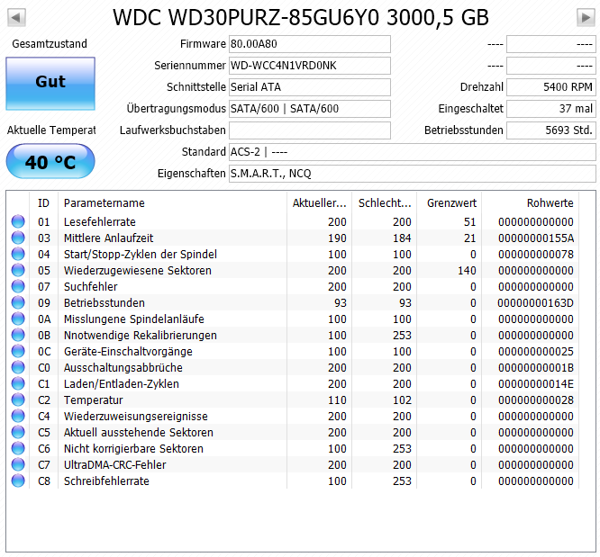

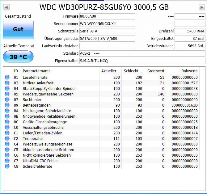

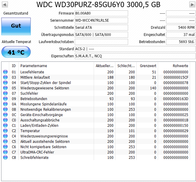

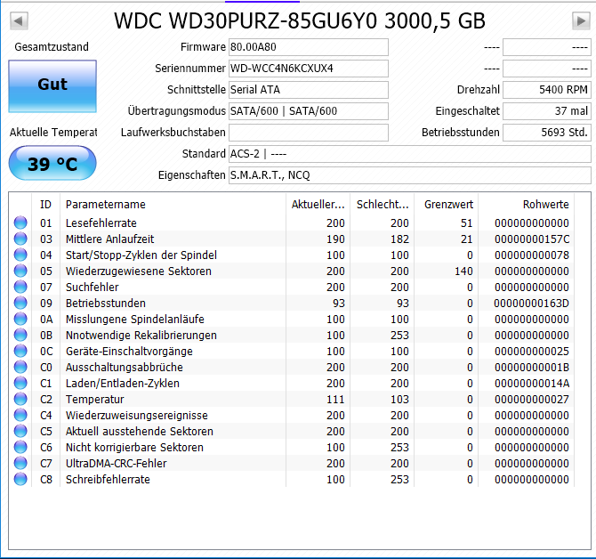

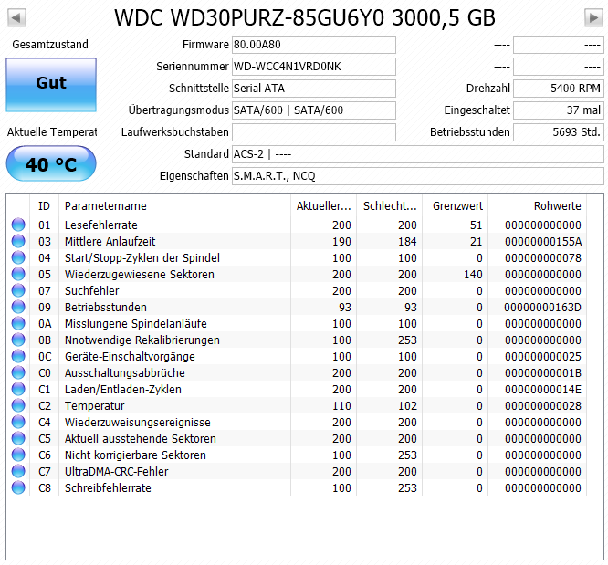

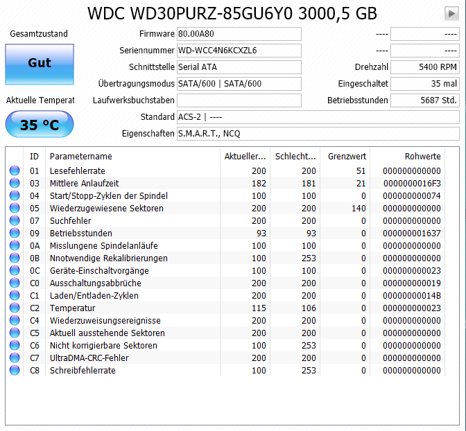

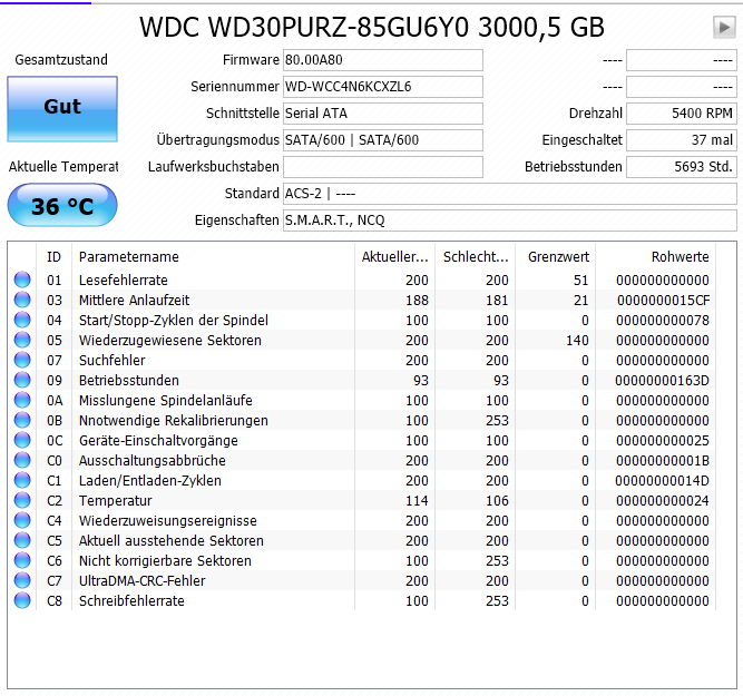

HDD1
HDD2
HDD3
HDD4
haudegen16 schrieb:
Bytes pro Cluster : 4096
Also doch die normale Clustergröße. Die Werte der Platten sind auch in Ordnung und auch die Datenkabel machen keine Probleme. Schau doch mal was für Zugriffe denn so auf die Platte erfolgen während Du bencht, denn wenn da auch andere Zugriffe erfolgen, etwa vom System (was immer mal wieder passiert) oder den Anwendungen, denn sind die schlechten Werte total normal, während bei Schreiben der Cache noch etwas abfedern kann, wird das Lesen dann eben ständig unterbrochen um dies anderen Zugriffe zu bedienen und da sich parallele Zugriffe bei HDDs eben wegen der Kopfbewegungen gegenseitig massiv ausbremsen, wären die miesen Leseraten dann kein Wunder.

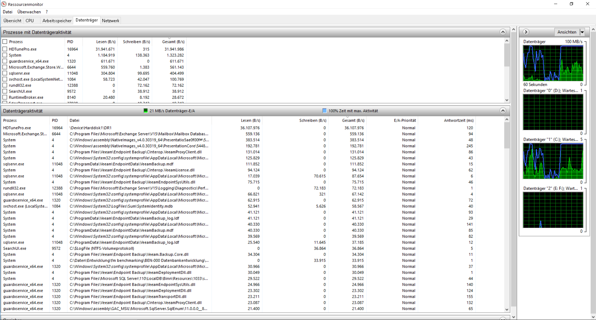

Dienste wie Exchange dürften aber auch Zugriffe auf die Platte erzeugen, schau halt im Resourcen Monitor was da an Zugriffen von welchen Programmen auf welche Dateien erfolgt.

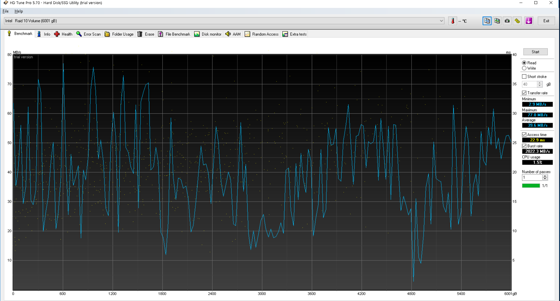

Hier nochmal der Ressourcenmonitor während HDTune läuft. (GuardX ist der Virenscanner)
Und was ist bei HD Tune rausgekommen? Der Bildschirm mit dem Ergebnis wäre interessant, denn auch wenn es da Einbrüche geben wird während ein anderes Programm bzw. ein Windwos Service auf das RAID zugreift, so müssten wenigstens ab und zu mal die vollen Leseraten (für den gerade gelesenen Adressbereich) erscheinen.
Hier nochmal das HDTune Bild - Server frisch gestartet und alle Dienste geladen
Das sieht sehr untypisch für eine HDD oder ein RAID 10 aus HDDs aus. Hast Du geschaut wie viele Zugriffe es im Hintergrund gibt?
Dann solltest Du wie gesagt mal im Abgesicherten Modus von Windows benchen, wobei da möglichst wenig im Hintergrund laufen sollte.
Ok hab n kleines Update, nachdem der Raid ausgefallen ist und ich jetzt eh n Backup einspielen darf, habe ich die Platten mal einzeln getestet... mit der Erkenntnis: 3/4 Platten schaffen im Einzeltest ca 140Mb/s, die letzte um die 30Mb/s (trotz guter Smart Werte) - geht dann in die RMA die langsame Platte
Poste doch mal die S.M.A.R.T. Werte der Platte die nur 30MB/s (oder meinste Du wirklich Mb/s?) schafft und den Benchmarks mit dem Ergebnis womit Du den Wert ermittelt hast.
smart werte kam das gleiche raus wie oben, war hdd 2. aber rma ist schon beantragt, wd muss nur mal ine schuhe kommen...
