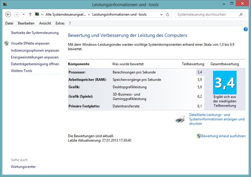

Nun ja, was ist also das Problem. Ich habe das Gefühl das die Leistung des Prozessors recht langsam ist. Der Windows Leistungsindex gibt mir eine 3,4 für den Intel Core i5-2450M. Super PI braucht für 1M Berechnung ne Zeit von ungefähr 47 Sekunden. Laut Notebookcheck.com sollte der i5-2450M nur ca. 13 Sekunden brauchen. Trotz der SSD kommt es mir auch so vor als wäre das Starten von Programmen träge. Vllt hängt das aber auch mit dem Prozessor zusammen.

3,4 sind deutlich zuwenig, mein i5-2430M hat ja schon 6,9. Da solltest Du tatsächlich nach dem Takt schauen.

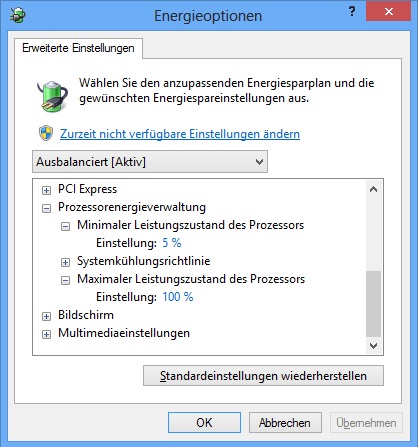

guckst du hier, ob da bei dir 100% steht
Ja, das steht drin. Auch beim Höchstleistungsprofil.
