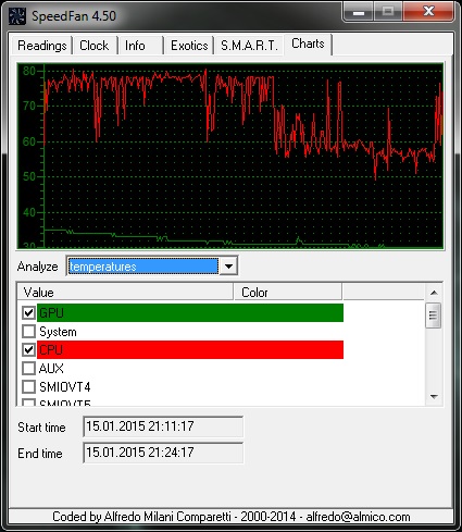

wie aus dem Nichts dreht mein CPU-Lüfter in Diablo 3 auf max. Hab mal SpeedFan installiert und das meint, meine CPU-Temp liegt im Schnitt bei 80°C. :mad:
Selbst bei ner Auslastung von 0-5% habe ich Stellenweise über 80°C - allerdings dreht der Lüfter in Windows wieder auf kaum hörbar (1500 RPM) runter.
Hab mal meine beiden 120er Lüfter (vorne + hinten) auf max aufgedreht, aber keinen Unterschied feststellbar. Nach 5 Min im Leerlauf bin ich bei ca. 60°C, dann schreibe hier im Browser den Text und plop, 80°C.
Einfach nur nen verbugtes Spiel (gestern war Patchday) oder sollte ich mir hier um meine CPU Sorgen machen?
Auf der anderen Seite, wie genau ist SpeedFan im Auslesen der Temps? Die GPU gurkt ja grad mal bei ~30°C rum.

Fass mal den Kühler im laufenden Betrieb an; ist er heiß, stimmt die Speedfananzeige.
In diesem Fall solltest du die Wärmeleitpaste erneuern und/oder den Kühlkörper entstauben.
Sollte er kalt sein, gibt es zwei Möglichkeiten:
- Die CPU ist wirklich sehr warm und die Wärmeübertragung von CPU auf den Kühler funktioniert nicht optimal.
- Der Temperatursensor ist kaputt.
Im ersten Fall würde ich den Kühler neu montieren, im zweiten ein anderes Auslesetool für die Prozessortemperatur
verwenden; falls es dann andere Daten gibt, evtl. gar nicht mehr auf Tools "hören".
Hast du mal versucht den CPU Kühler richtig sauber zu machen sprich vom Staub befreien,neue Wärmeleitpaste und Kühler mal neu zu befestigen?Was sagt BIOS Temperatur?
würde darauf tippen das ggf. die Wärmeleitpaste eingetrocknet ist
welchen CPU Lüfter nutzt du?
Wie bereits gefragt:
1.Wie alt ist der PC? -->wenn alt wärmeleitpaste erneuern.
2.Sonst nur Kühler/lüfter von staub befreien
Du könntest auch mal ein anderes Programm zum Auslesen der CPU-Temperatur verwenden (z.B. CoreTemp oder HWiNFO), Speedfan ist da etwas tückisch.

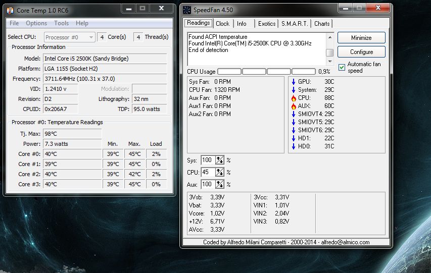

SpeedFan: 89°C, 65°C, 88°C, 89°C, ... CPU Usage 1%.
Gefunden... SpeedFan ist doof. :freak:

Danke für die fixen Antworten und @ KwickskoOp, für die Tool-Empfehlung. ;-)
Ich wusste gar nicht, dass der 2500er auf 3,7GHz läuft. Dachte das wäre Boost-Takt und nur bei Bedarf.
