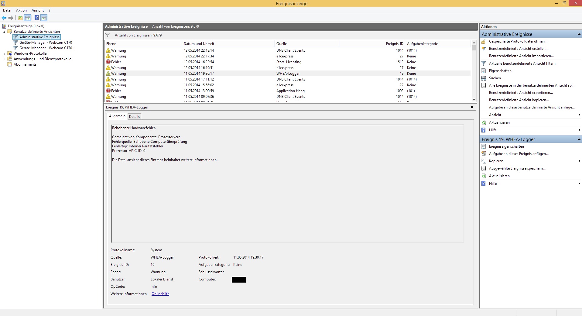

Denk dran nach dem undervolten ne weile prime95 oder ein anders Programm laufen zu lassen um zu checken ob es auch sicher keine Fehler gibt. Du solltest auch anfangs ab und zu in der Ereignis anzeige nach WHEA Fehler ausschau halten
sieht dann so aus.
