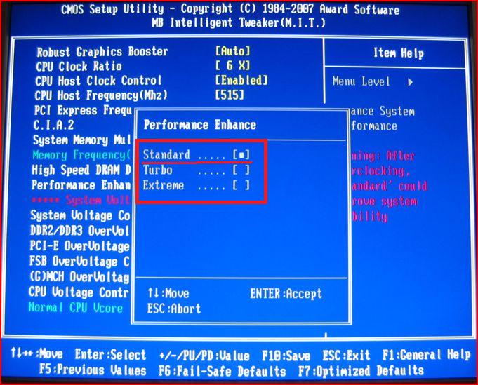

was mir noch aufgefallen ist ---> Performance Enhance: Turbo (Standart)
ist turbo wirklich die standard einstellung ? -> siehe bild (bios des P35C-DS3R).
wenn ja, ändere mal in standard wie im bild.

Wenn ich Optimal Settings aktiviere, ist bei mir automatisch bei Performance Enhance: Turbo eingestellt. Werde es mal versuchen mit Standart.

Auch mit der Einstellung DDR2/DDR3 OverVoltage Control: 0.1V sowie die Einstellung Performance Enhance: Normal
