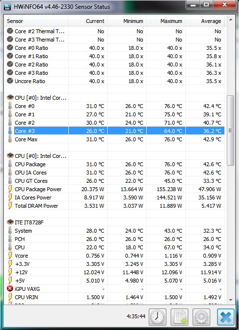

Muss auch mal was zu schreiben. Ich habe nun auch meinen i7 4770k geköpft. Er wurde unter Prime 95 nach ca 30 Minuten bis zu 78°C heiß (Idle 28-32°C). Das mag noch ungefährlich sein, mich stört es aber und der Sommer kommt ja noch. Außerdem läuft er (nur) mit 1.075V bei 4.000mhz Turbo (alle Kerne). Bei The Witcher 3 wurde ein Kern maximal 67°C heiß. (klingt mir auch schon nach etwas viel)
Habe ihn also geköpft und Arctic MX-2 Wärmeleitepaste aufgetragen (Heatspreader wieder drauf), nur wirklich geändert hat sich nichts. Jetzt werde ich es nochmal mit Flüssigmetall versuchen.
Der vierte Kern liegt auch immer mindestens 6°C unter den anderen Kernen. (unter Prime 95, alle sind zu 100% ausgelastet) Also irgendwas scheint da noch nicht ganz zu stimmen.
Hier sind es 12°C unterschied zwischen den max. Werten nach 30 Minuten Prime 95. Keine Probleme, alle Kerne waren zu 100% ausgelastet.

Doch, das ist durchaus normal. Wenn du so willst hast du einen besonders guten Kern, während der Rest eben nicht so pralle ist.
Mit Flüssigmetall wirst du dann auch durchaus 5-10° Temperaturunterschiede erzielen können. Lässt du den Heatspreader ganz weg und nutzt Flüssigmetall sollten auch zweistellige Werte kein Problem sein.
