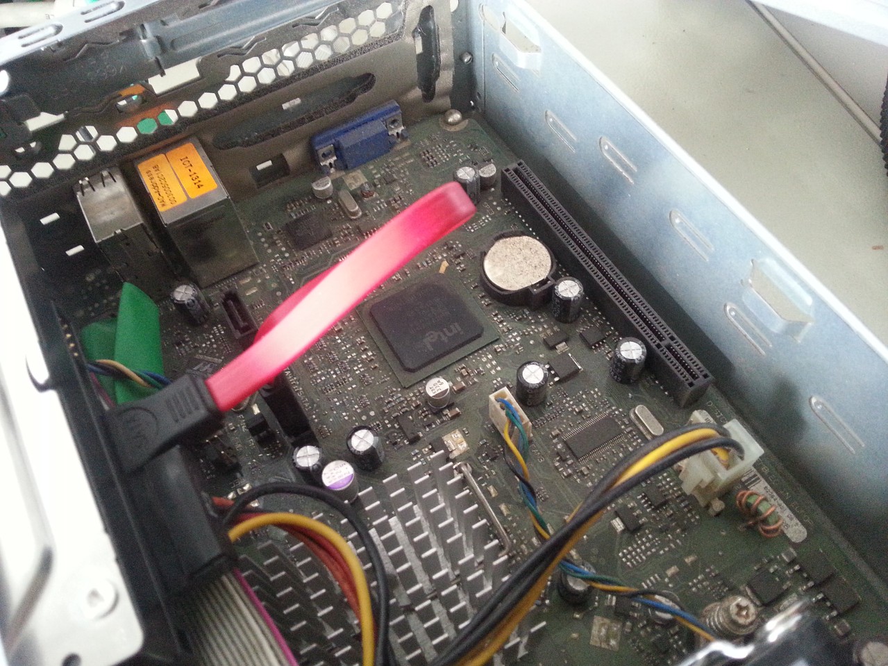

ich habe hier einen Esprimo C5910 mit Win 8.1 Pro 64bit.
Ist zwar recht betagt die Kiste, er schafft aber seine Bürotätigkeit super, hat mal eine neue CPU bekommen. Deswegen ist ein Austausch erst einmal nicht im Plan.
Allerdings besteht das Problem, dass der Arbeitsplatz noch einen 2 Monitor bekommen soll.
Der Esprimo allerdings nur einen VGA Ausgang hat.
Nun gab/gibt es für diesen Rechner bei Fujitsu Siemens eine Riser Card, die einen DVI Ausgang bereitstellt.
http://www.ebay.de/itm/FSC-S26361-E...0?pt=DE_Computer_Sonstige&hash=item4add4f1b4a
Nun ist die Frage, gehen mit der 2 Bildschirme (also interneres VGA und die DVI)? Oder geht das nicht? Wenn nicht hat der Platz erst einmal Pech gehabt^^

Eine Riser Card stellt ja erst mal nichts zur Verfügung. Sie ändert nur das Einbauverhalten eines Slots. Hast Du Dich mal informiert, was die Karte kann? Für mich sieht es eher so aus, als würde sie einen PCI Slot zur Verfügung stellen auf dem eine GPU drauf kann und die dann den DVI Port speist. So ganz ohne GPU Chip kommt erstmal kein Bild zustande. So oder so eine komische Konstruktion.
Ergänzung:
Laut diesem Datenblatt könnte man annehmen, die Riser Card reicht, um DVI-D zur Verfügung zu stellen. Aber dann achte drauf, nur DVI-D, kein VGA möglich.
http://rrze.fau.de/dienste/hardware/beschaffung/db_scenic_c620.pdf

@BlubbsDE Ich vermute das die interne Graka dann das Bild auf dem DVI Ausgibt? In der einen Beschreibung steht was mit Tochterkarte und das es keine Graka ist.
mfg
Ich denke die Riesercard wird den DVI zur verfügungstellen und teile der PCI Lanes durchschleifen... sollte klappen solange DVI-D reicht, ansonsten siehe mein erster post, es gibt immer noch PCI grakas

Hä? Diese Riser Card wird aufs PCI-Gedöns gesetzt und raus kommt DVI und PCI-Gedöns. Du kannst auch einfach ne hd5450 oder so nehmen, die füttert dann auch zwei Bildschirme, und ja die passt auch auf den vorhandenen PCI-Anschluss, solange du natürlich die PCI-Variante und nicht die PCIe nimmst.
Schnittstelle
PCI
Anschlüsse
1x PCI Slot
1x DVI Port
Edit: @trekkerfahrer89: Irgendwie hab ichs beim Schreiben schon geahnt, nehme alles zurück und behaupte das Gegenteil. Evtl, wenn nichts gegen das Gehäuse schrappt, würde halt doch ne kleine Karte gehen und das Monikabel wird dann durch die PCI-Blende ins Gehäuse an die Karte geleitet. Hoffe aber das alles so geht bzw. gehe davon aus. Viel Spaß mit dem zweiten Bildschirm und ich hoffe auf wenig Gefrickel.
Da müsste ich ja trotzdem 2 Karten kaufen, einmal die RiserCard und dann noch ne PCI Graka.
einfach so eine PCI Graka passt nicht, da ist das Gehäuse zu klein für.
Ich probier das mal aus und meld mich ob es geklappt hat. Annsonsten muss ich danach auf suche nach einer PCI Graka gehen.
mfg
