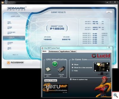

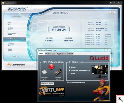

Wie ein Vorredner bereits erwähnte muss Dein Board Virtu unterstützen und Du solltest in diesem Fall die Virtu Treiber mitgeliefert bekommen haben. Das Virtu Leistungstechnisch nichts bringt ist völliger Blödsinn -
3DVoff_400x333_9ded3575539c63e82cd5ef9f041e1b37.jpg 3DVon_400x333_92f1a74b339b531ea139e21a67920e8d.jpg
In manchen Spielen ist durchaus eine spürbare Verbesserung nachvollziehbar,in manchen jedoch kaum,Spiele wie BF 3 verweigern sogar den Start wenn Virtu aktiviert ist. Virtu steckt m.M. nach noch in den Kinderschuhen,das Konzept weiß jedoch zu gefallen,jedoch klappt hier scheinbar die Zusammenarbeit mit Nvidia/ATI´s Herstellern und Grafiktreibern noch nicht so ,wie ich und viele andere es sich wünschen.

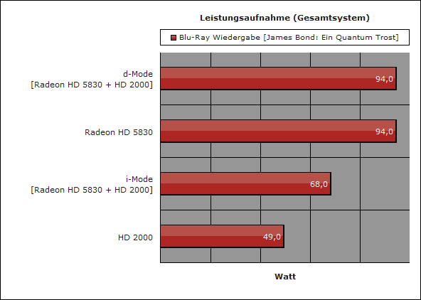

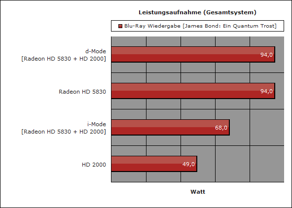

Die Temperaturen bewegen sich in einem völlig normalen Rahmen. Um Stromsparfunktionen bedingt nutzen zu können sind die Virtu-Treiber nötig. Wenn installiert sollte im Bios die iGPU aktiviert sein. Der Monitor muss an die HD 3000 angeschlossen sein und der I-Mode muss im Treiber gewählt sein. So werden einfache 2D-Anwendungen auf der HD 3000 wiedergegeben,beim Start eines Spieles wird die dedizierte GPU hinzugezogen. Im Idle greift diese Funktion leider nicht,weil die passive Grafikkarte zwar gerade nicht genutzt wird,dennoch im Betrieb ist und somit dennoch Ihre minimale Lastaufnahme beansprucht. Anderst sieht das aus wenn Du im I-Mode nun eine DVD ansiehst - hier entscheidet Virtu das die Wiedergabe auf der HD 3000 erfolgen soll und nicht auf der Grafikkarte - bsp.
Hier ist also im I-Mode tatsächlich Sparpotenzial zu erkennen. Mit einem klick auf den Gerätemanager / Grafikkarte sollte Aufschluss darüber geben ob Deine HD 3000 installiert ist - gegebenenfalls rechter Mausklick -> Treibersoftware aktualisieren. Ob im Bios nun Auto,PCI etc. eingestellt ist - spielt zumindest bei mir - keine Rolle,lediglich iGPU MUSS aktiviert sein.
