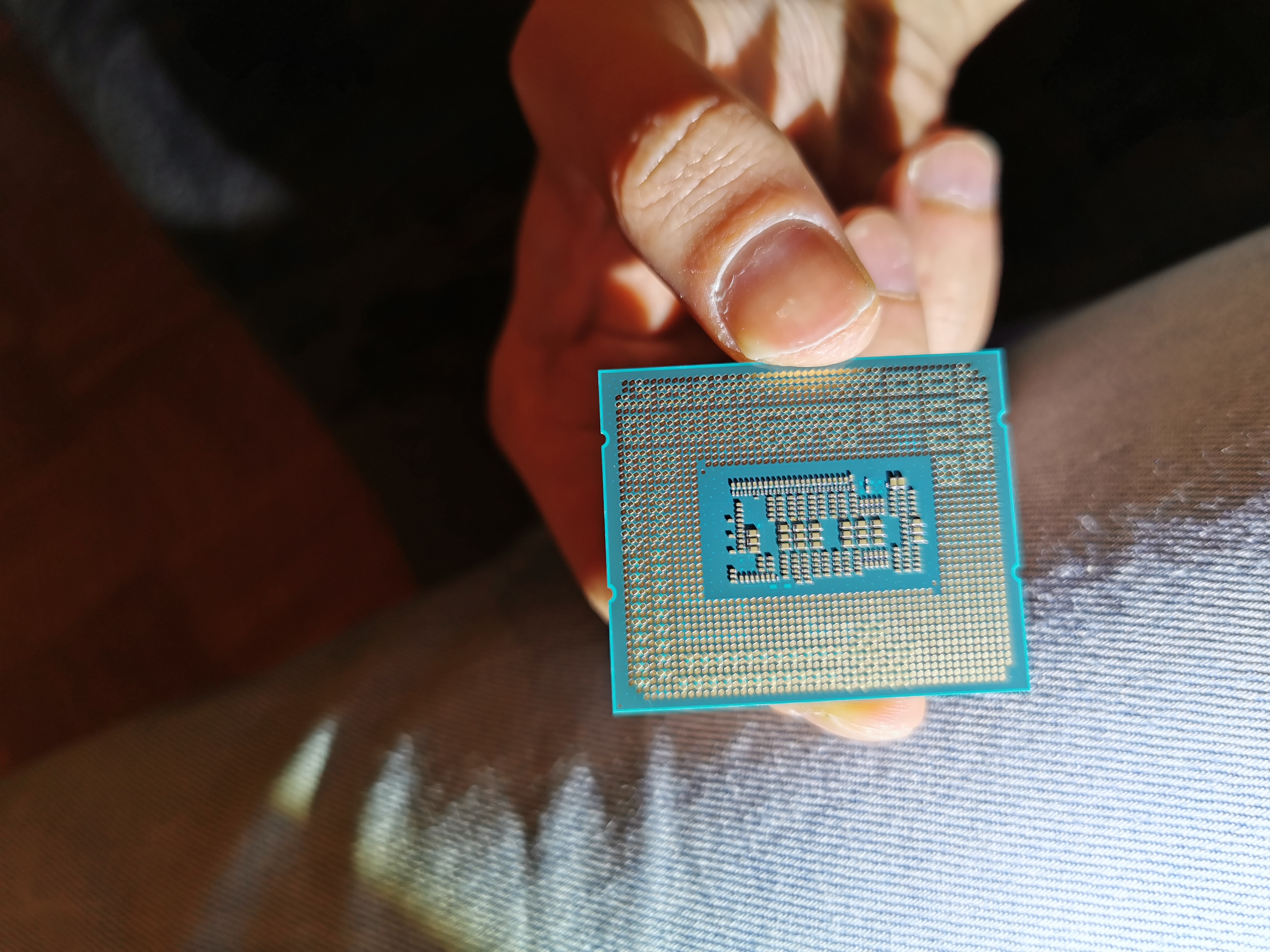

Habe mir ein neues Mainboard sowie eine neue CPU geholt, siehe aktuelle Hardware. Basierend auf sockel 1700. Nun habe ich diese eingespannt (ging locker rein und sitzte gut - Pfeil auf Pfeil, Bolzenhebel betätigt und fixiert - Kühler installiert usw. und -

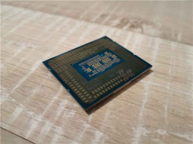

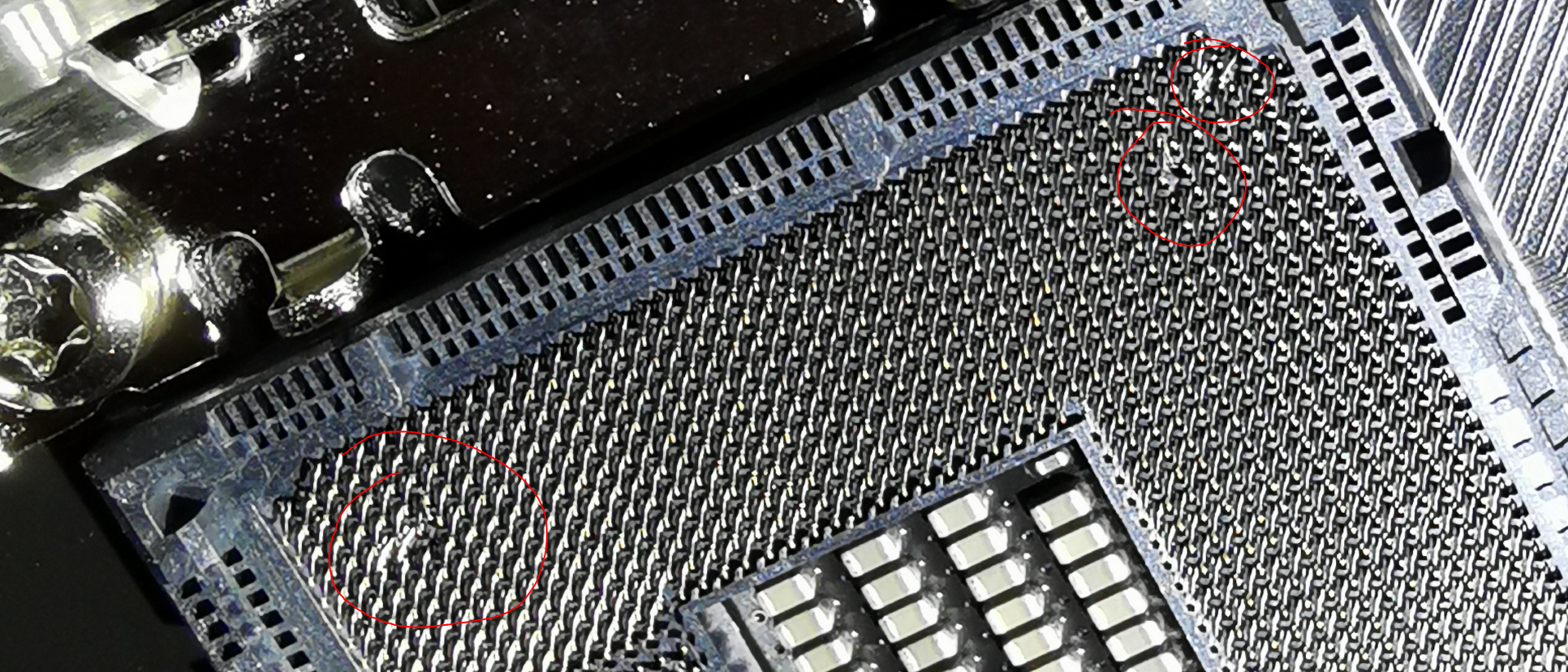

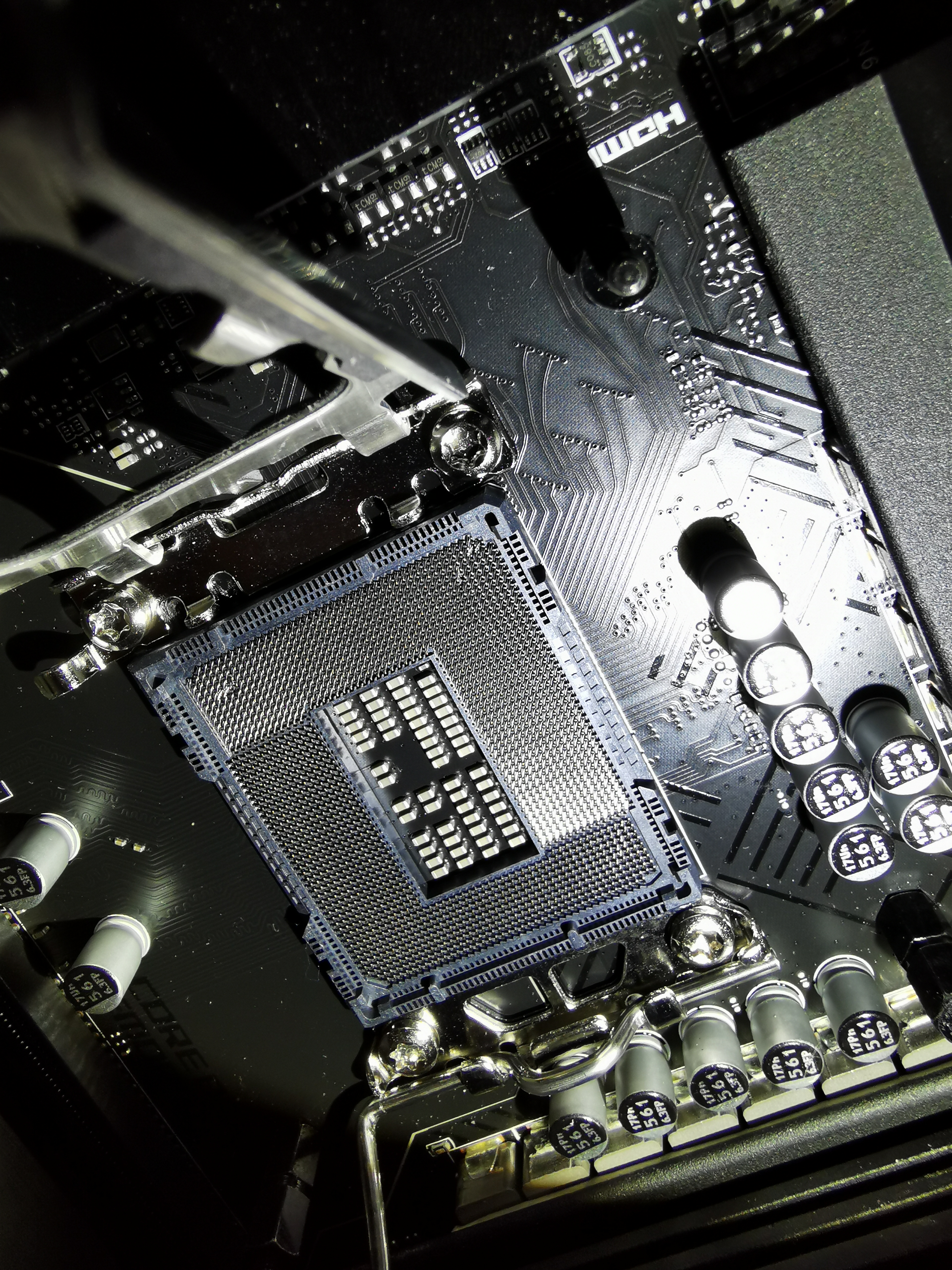

Siehe da, cpu nicht erkannt - cpu led leuchtet rot. Beim Ausbau stelle ich erschrocken fest, dass die Pins auf dem Mainboard verbogen sind. Zu meinen noch größeren Schmerz führte jenes Muster, welches sich auf der Rückseite der CPU abbildet.
Lade eben mal als Anhang die Bilder hoch. Nicht erschrecken 😂
Kann ich davon ausgehen, dass cpu UND Mainboard defekt sind?
Ich weiß wirklich nicht, was das Problem gewesen sein soll. Bin aber auch kein Profi der das schon öfter als 5x gemacht hat. Bisher klappte es immer 😳
Habe ich da irgend eine Chance auf Garantie?
Ruht die CPU nun ebenso im Jenseits für gefallene Hardware?
Danke und bitte verzeiht den möglichen Schmerz den ich bei so manchem vielleicht auslösen mag 😅😂

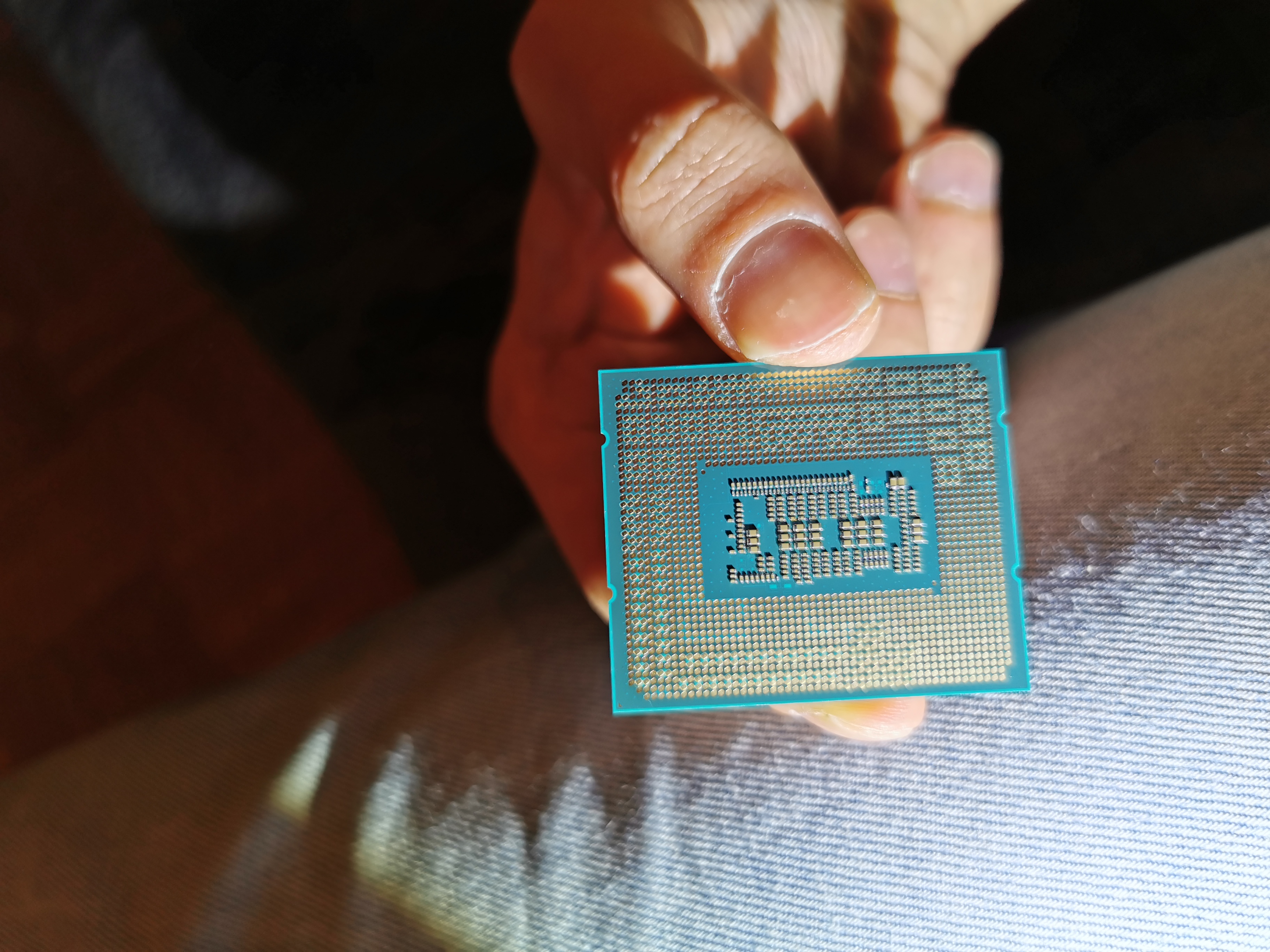

Ist wohl normal bei einigen oder gar bei allen GEN 12 CPUs.
Hab ich schon mal gesehen, hier mal ein Bild aus dem Netz:
Der Sockel ist natürlich übel so mit den verbogenen PINs
und mit Garantie ist da wohl nichts mehr.
War doch bestimmt nicht so geliefert worden.
Olah, bitte nicht steinigen, aber ich hab das so verstanden. Das du eine RMA aufmachst beim Shop und dort schilderst das du beim Zusammenbau bemerkt hast das PINs verbogen sind auf dem Mainboard und du nun einen Austausch benötigst. Der Sockel sieht echt übel aus - da fehlen ja auch ein paar PINs. Schadensbild ist schon so extrem das das nicht mit einfachem Einsetzen der CPU passieren kann. ymho

Also das hier ist 100% im Popo....
Mit gaaaanz viel Glück bekommst Du mit einer Lupe+Pinzette+Zahnstocher den Kram nochmal korrekt gebogen. Sowas ist mir nach Stunden auch schonmal gelungen.
Die CPU ist da recht widerstandsfähig. Ich glaube nicht, dass die verbogenen Pins einen Schaden an der CPU angerichtet haben.
Reaktionen: savedave und AB´solut SiD
Also, das mit dem Muster auf den Kontakten der CPU scheint durchaus normal,
hab jetzt einige Fotos gesehen im Netz wo man das sieht.
Sehen leicht unterschiedlich aus, je nach Perspektive und Licht.
Reaktionen: savedave, AB´solut SiD und RaptorTP

Wie bereits geschrieben wurde - die CPU ist normal. Ich war auch verwirrt beim Einbau ob der Muster, aber eigentlich tut der Prozessor bei mir :D
Wegen des Mainboards... anhand deiner Beschreibung würd ich mal von ausgehen, dass es bei Kauf schon die Probleme hatte. Kann man ja mal übersehen beim Zusammenbau. Wenn du es online gekauft hast, einfach Retoure machen und austauschen (lassen). Dauert halt und ist nervig, aber günstiger als ein neues Mainboard zu kaufen

Danke für die netten Nachrichten. Dann bin ich ja wirklich erstmal beruhigt! 😅 Dachte schon es wäre mit der CPU ein Totalschaden.
Um ehrlich zu sein, habe ich voller Euphorie und Tatendrang einfach losgewerkelt. Da es neu und OVP gewesen ist, habe ich deshalb von einer genaueren Vorab- Inspektion abgesehen. Aber wer war nicht schon mal unachtsam :) man geht ja auch nicht bei Neuware unbedingt von defekten pins aus 😅 Murphys law.
Ich werde es auf alle Fälle reklamieren. Gönne mir auch den Spaß mit der Zahnstochervariante. Defekt ist glücklicherweise nicht weiter steigerbar. Danke für den Tipp! 🙏🏼 Ich berichte über den weiteren Verlauf des Patienten. 😷
