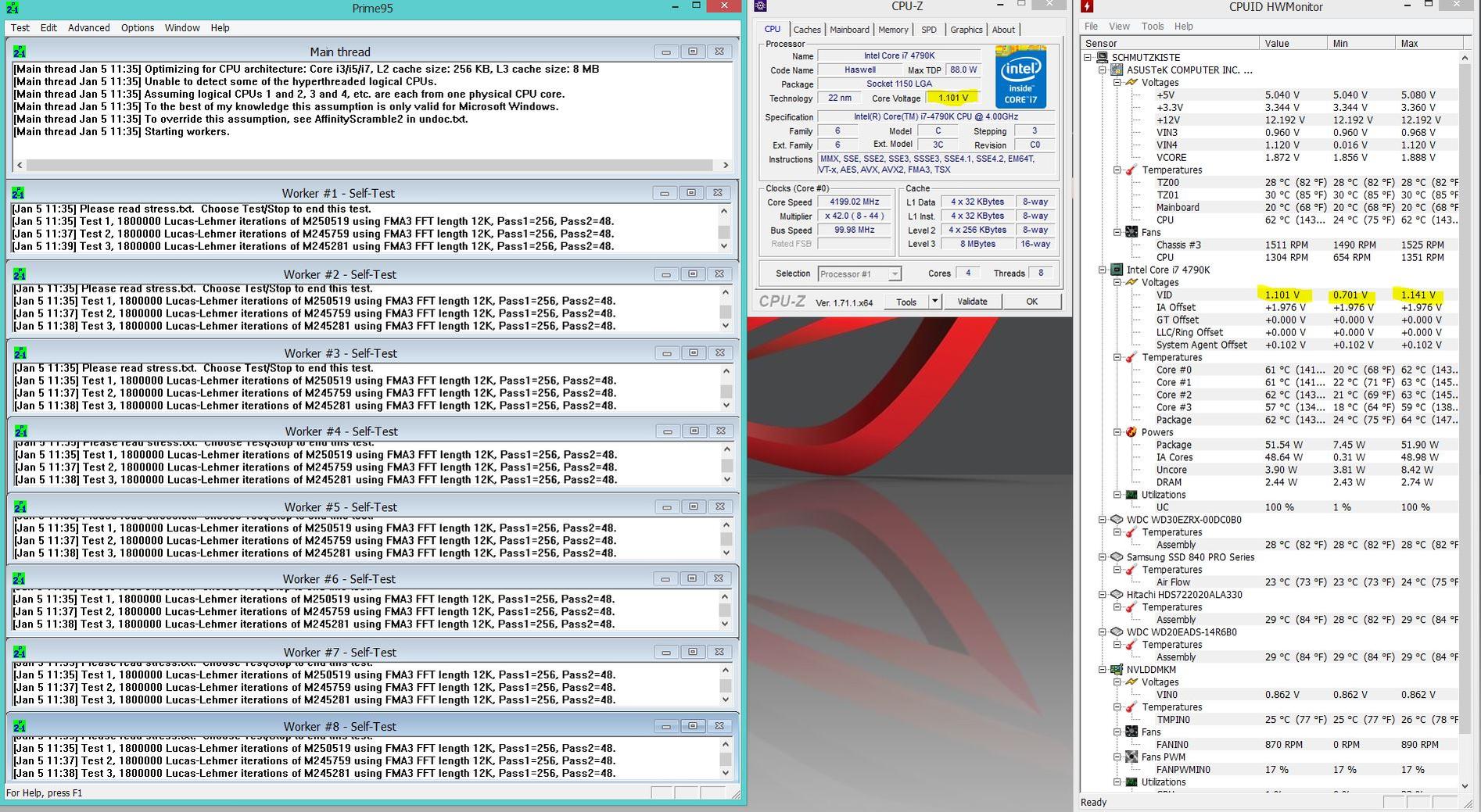

Wie gesagt, ich kann nur für die Schrauben der Corsair H110 sagen, dass sie perfekt in die Innengewinde des Prolimatech Retentionkits passen. Ist auch ein sehr frickeliger Montagevorgang, da die Prolimatech-Backplate nicht von allein klebt, sondern ruhig gehalten werden muss. Eine dritte hand wäre hilfreich. Ebenfalls habe ich über die Gewindehülsen kleine Gummimuffen geschoben, damit nix von hinten ans Board gezogen wird.
Geschieht also alles auf eigene Gefahr, ich ermuntere hier niemanden. ;)
edit: Sry, der Anhang wurde versehentlich hochgeladen. Wie bekomme ich den wieder weg?
