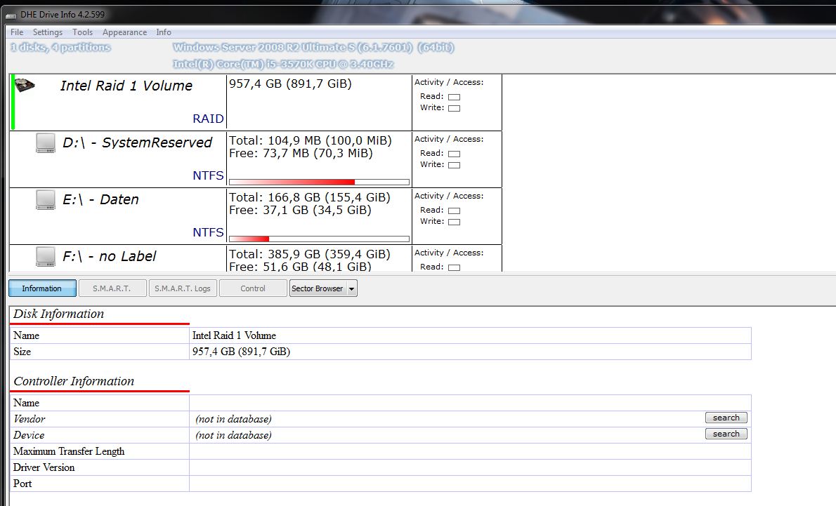

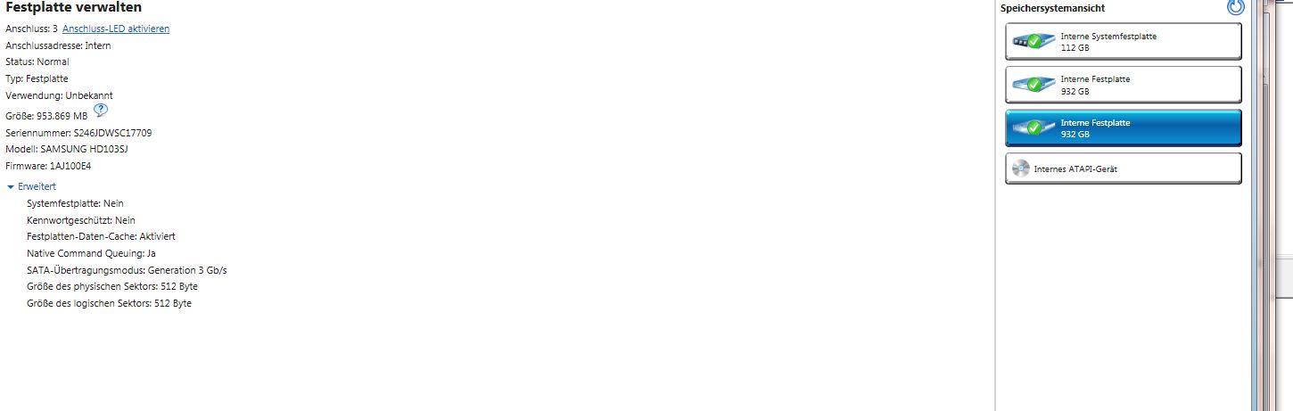

Sie wird aber vom Bios und dieser Intel Rapid Storage Software erkannt (siehe Anhang)

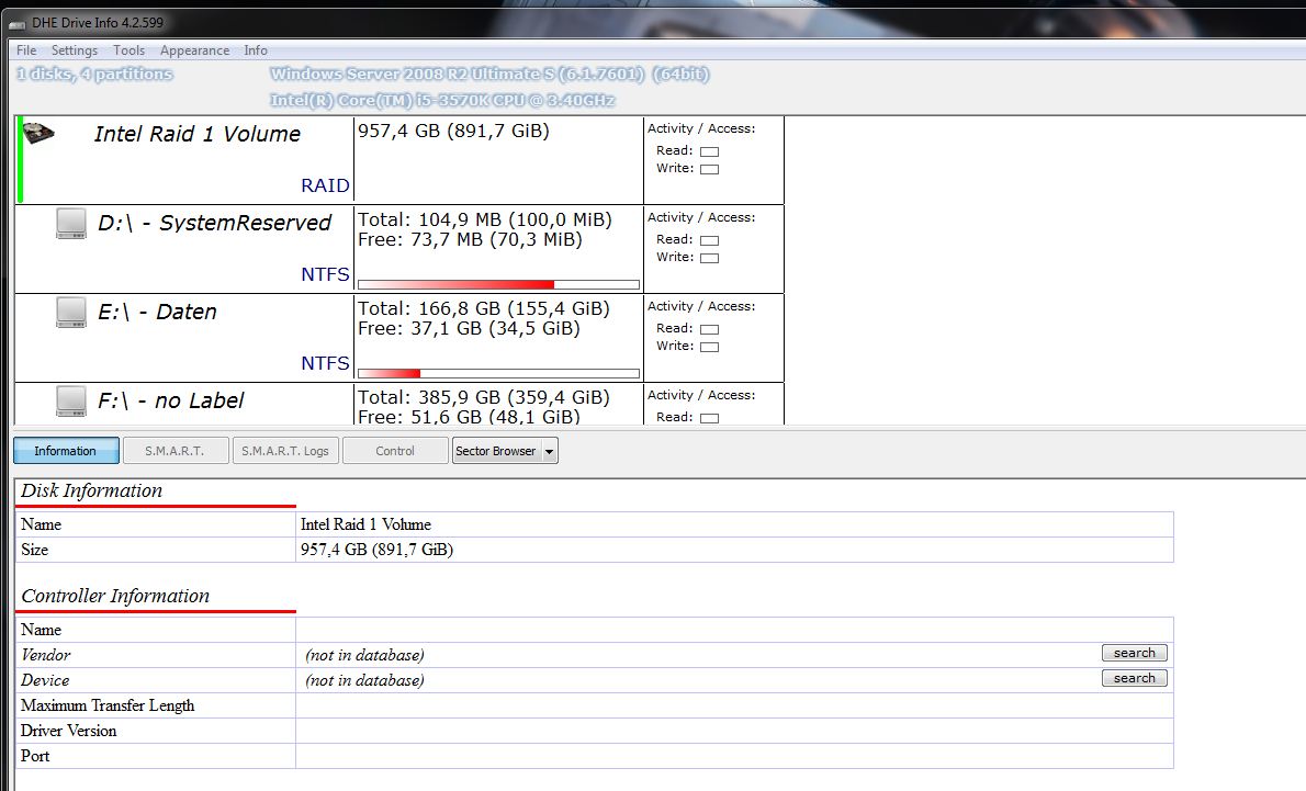

Ich habe dann die Festplatten mit der Software DHE Dirive Info überprüft und hier wird mir nun ein Intel Raid 1 angezeigt (anhang), was vermutlich dazu verantwortlich ist das die 2. Platte nicht angezeigt ist, da sie immer noch im Raid 1 läuft obwohl dies im Bios deaktiviert ist.
Dies würde auch erklären, warum die Festplatten seit dem wieder Anschluss der 2. Platte ständig am Arbeiten sind, da das Raid 1 vermutlich dabei ist die Platten wieder zu Spiegeln.
Die Frage ist jetzt wie werde ich dieses Intel Raid 1 wieder los um beide Festplatten einzeln zu verwenden?
Im Bios ist dies nicht möglich, da dort kein Raid eingestellt ist. (Laufen im AHCI Modus)
Kann man vielleicht die 2. Festplatte formatieren (z.B. mit gparted) und somit das Intel Raid 1 auflösen und der 1. Festplatte so vorgaukeln, das ihr Raid 1 Partner nicht mehr vorhanden ist und beide Platten als separate Platten arbeiten?
