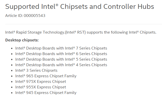

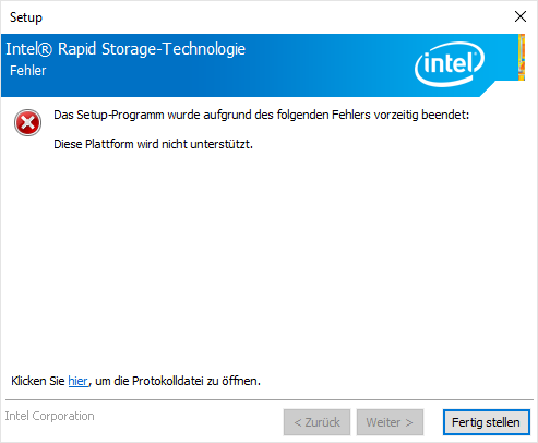

Leider gibt es zum Z77 Chipsatz nur ältere Themen bezüglich der RST-Technologie. Ich habe die Version 12.9.0.1001 installiert und frage mich, warum ich nicht auf die aktuelle 14.8.0.1042 updaten kann? Ich bekomme während der Installation immer gesagt, dass das Produkt nicht unterstützt wird (Bild 1), obwohl die Intel-Seite was anderes sagt (Bild 2).
Auch das manuelle installieren über den Geräte-Manager klappt nicht. Da der Computer problemlos läuft, möchte ich mich auch nicht beschweren, aber die Frage bleibt halt doch. Hat jemand eine Lösung?
Habe das gleiche Problem (Asus P8H61-I R2.0; Server 2012 R2). RST v12.6.0.1033 lies sich installieren, spätere Versionen bis 14.x verlangen Net.Framework 4.5, was installiert ist, ab 14.x gibts den gleichen Fehler wie bei dir.
Ich konnte alle ab 13.x nicht mehr installieren. Net 4.5 ist drauf. Hmmm...
